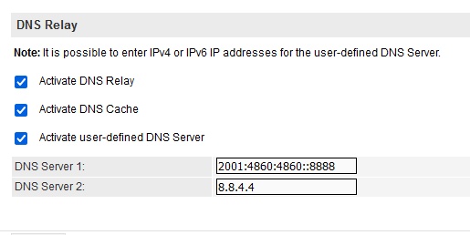

Okay, falls es jemanden interessiert: ich habe den verlinkten TL-MR100 als 4G-Router eingerichtet und an WANoE angeschlossen. Bei Ausfall der DSL-Verbindung wird tatsächlich innerhalb weniger Sekunden umgeschaltet und der Speedlink bezieht seine Daten als DHCP-Client. Mit den Standardeinstellungen war allerdings kein Internetzugriff möglich, da die DNS-Anfragen nicht korrekt weitergereicht wurden (DNS Relay?). Pingen einer IP-Adresse hingegen schon.
Manuelle Eingabe eines DNS-Servers scheint bisher die Lösung zu sein. IPv6 über LTE geht noch nicht; das Warum müsste ich mir noch genauer anschauen. Als Ausgangsbasis soweit ganz brauchbar.
