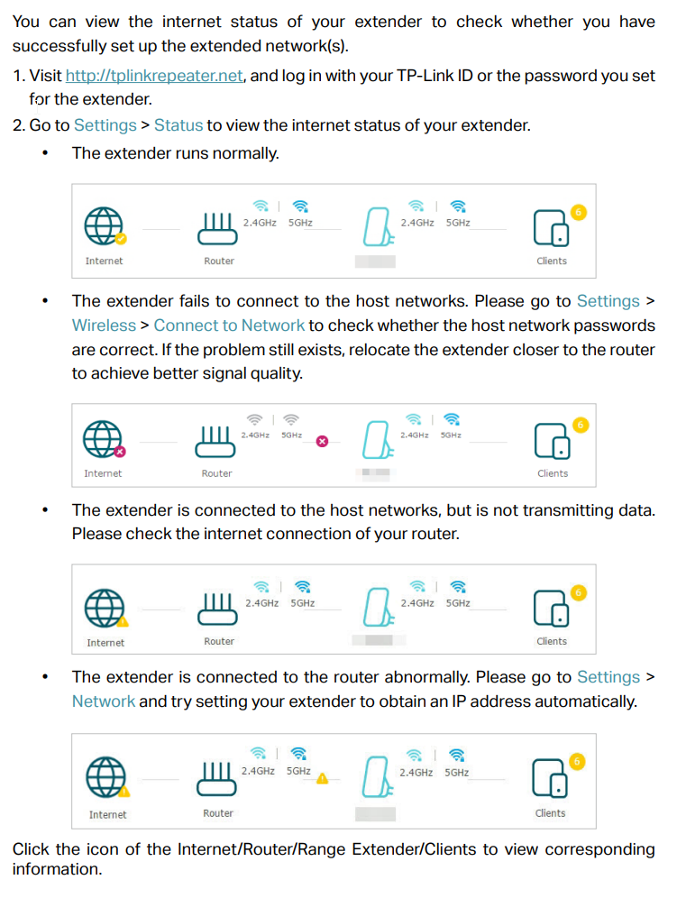

Hast Du das mal getestet?
Quelle:
https://static.tp-link.com/2021/202103/20210303/1910012988_RE650&RE655_UG_REV2.1.0.pdf
