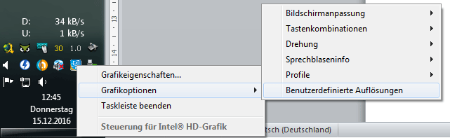

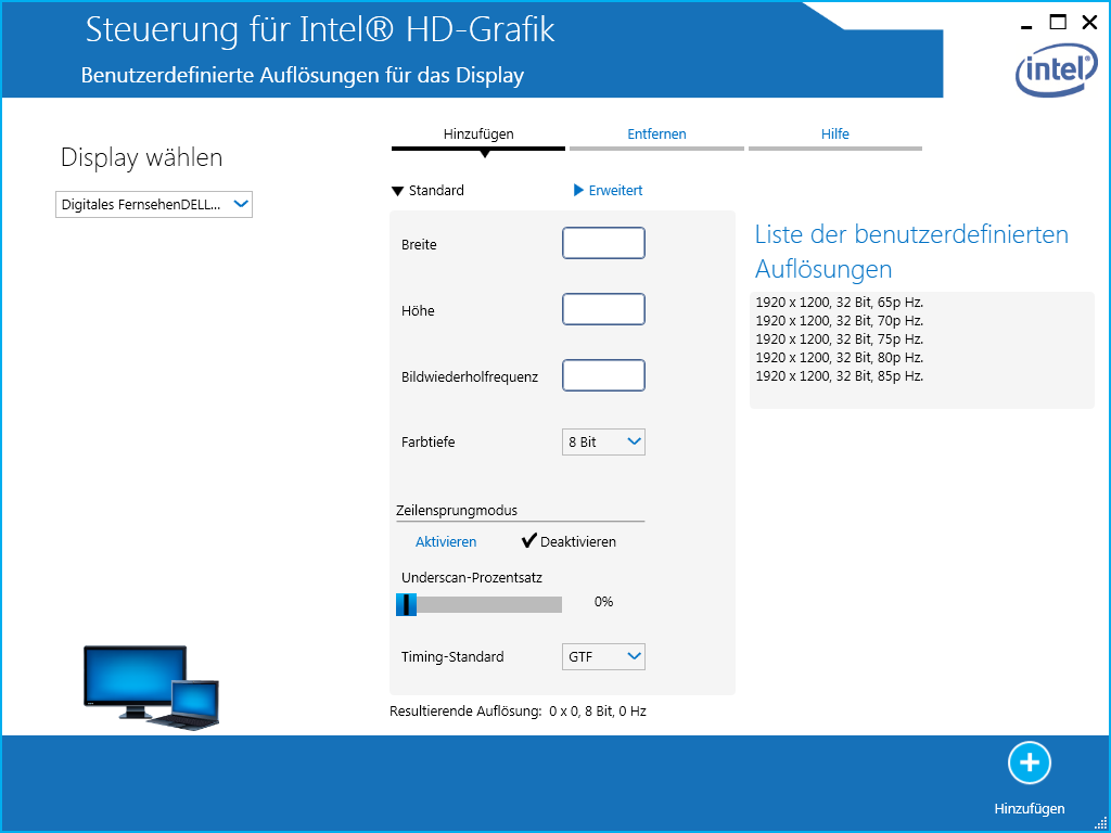

intel1-png.621456
intel2-png.621457
dort kannst du eine beliebige kombination aus auflösung, bildwiederholungsrate und farbtiefe anlegen. abspeichern und dann in der systemsteuerung (der von windoof oder der von intel) jene kombination aktivieren. da 4k bei angenommenen 60hz und 30bit (3x 10bit) rund 15 gbit/s sind, benötigst du zwingend DP 1.2. hdmi kann das weder bei 1.4 noch bei 2.0 übertragen.

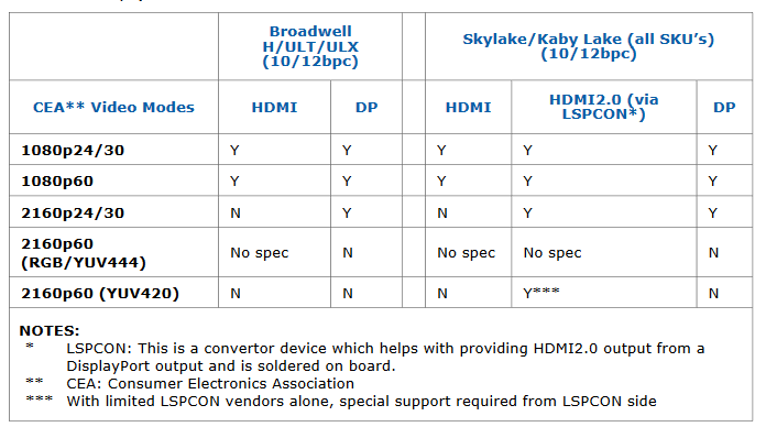

In dem PDF steht auch noch einmal eine Tabelle die 4k60hz auch unter DirectX ausschließt. Es scheint da Bandbreitenprobleme zu geben.
Die Bandbreitenprobleme gibt es aber nur mit HDMI, und das auf jeder Grafikkarte.
Falls du HDMI derzeit verwendest, kannst du dich schonmal mit DIsplay Port anfreunden, auch mit einer neuen GPU.

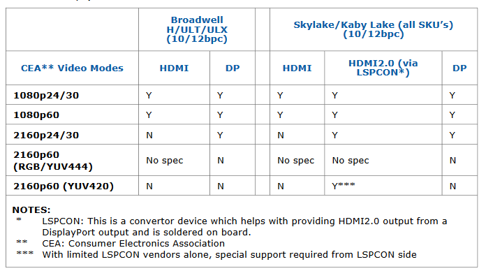

Auch mit DP geht es leider nicht:
Die Tabelle ist ebenfalls in der Intel Spec zu finden.
Weitere Infos:
The maximum supported bpc are the following, there is a Bandwidth limitation to offer more.
1. 1920x1080p can be achieved with 12bpc.
2. 4k@30p resolution needs 297 Mhz with 8bpc, so will need ~450 Mhz with 12bpc.
Native HDMI port can’t support this, only LSPCON port can.
3. 4k@60p resolution need 600Mhz clock, on 8BPC, so it will need ~900Mhz with 12BPC.
Neither native HDMI nor LSPCON can support this.
Quelle: https://communities.intel.com/thread/101627
