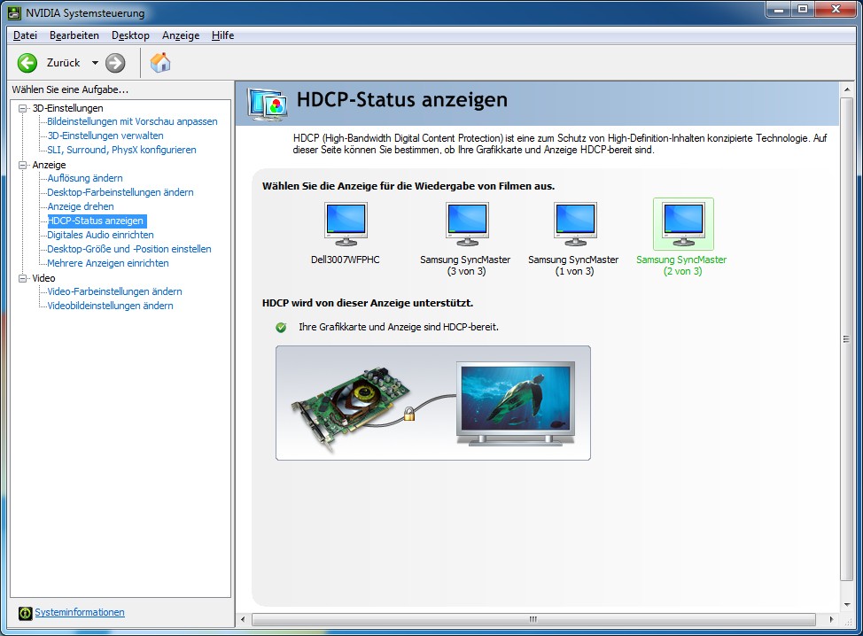

Leider muss man bei dem Nvidia Panel zu HDCP sehr vorsichtig sein. Denn das zeigt alles ok an ab HDCP 1.x und lässt einen nicht unterscheiden ob auch HDCP 2.x unterstützt wird.
Weiterhin hab ich die Erfahrung gemacht dass Displayport MST auch in vielen Fällen HDCP 2.x killt (aber 1.x lässt, im Nvidia Treiber also nicht zu unterscheiden).

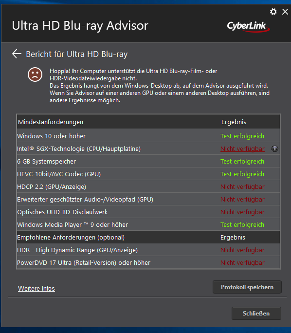

Ich kenne nur den Cyberlink UHD Advisor der bestätigt ob alle gerade aktiven Monitore auch tatsächlich HDCP 2.x können.

Edit: Das meint der UDH Advisor zu meinen Monitoren (wie erwartet)
