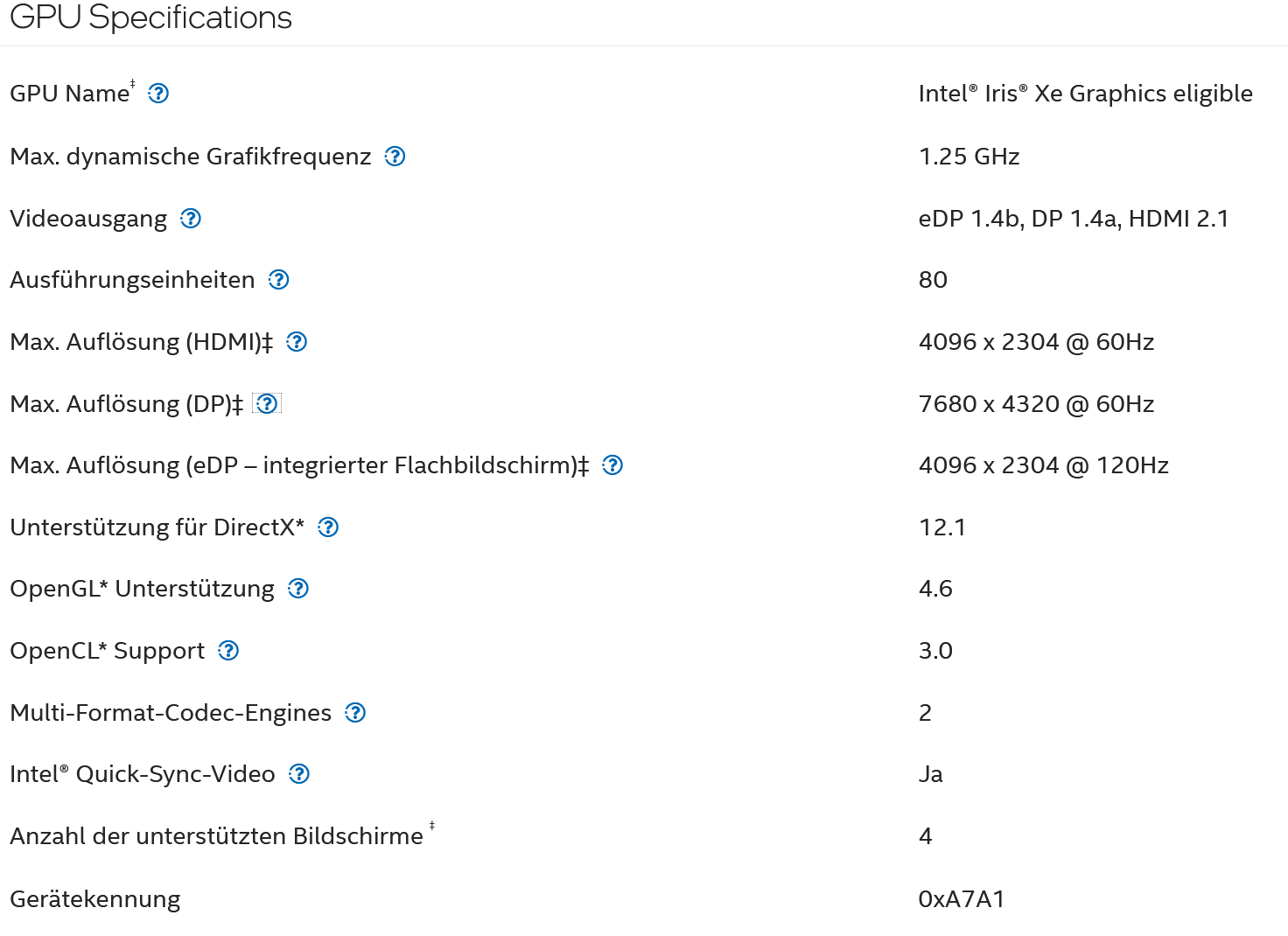

Sollte die iGPU des i5-1345U das können oder muss ich mich mit den 60Hz HDR zufrieden geben?

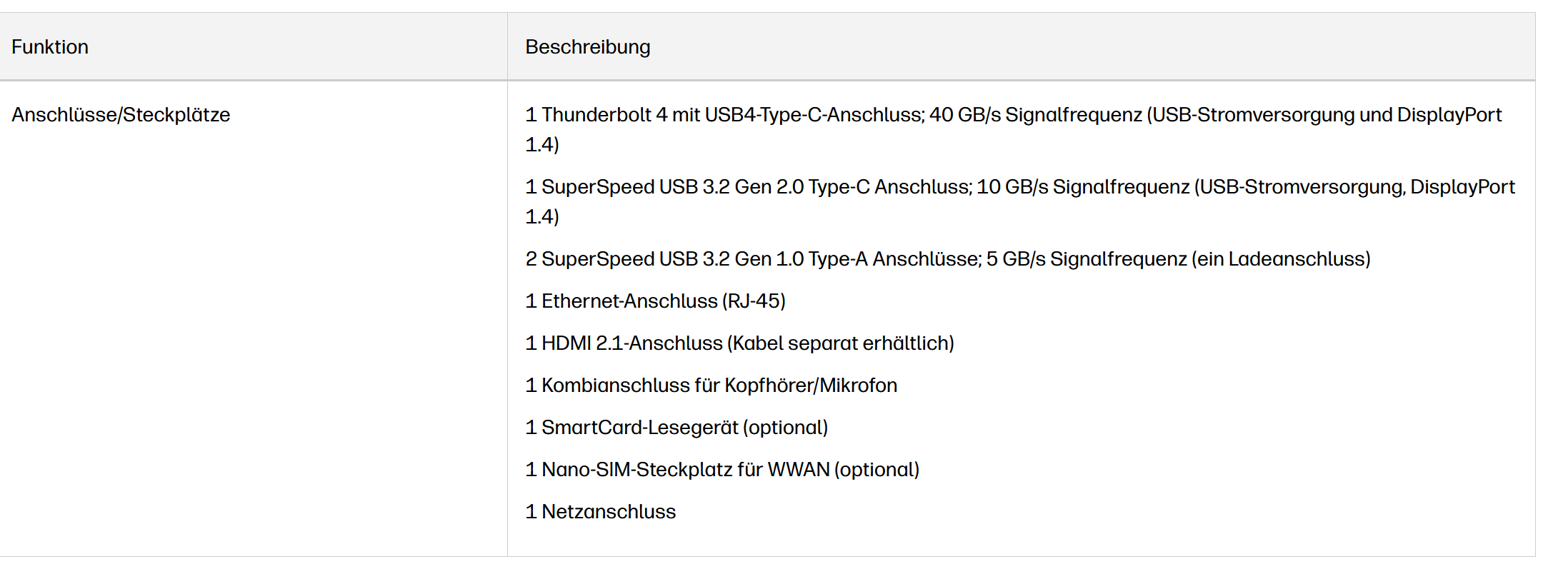

https://support.hp.com/at-de/document/ish_7779162-7782206-16
Das Gerät besitzt einmal einen HDMI 2.1 sowie 2x Displayport 1.4 via Typ C, beides kann 4K@120Hz. Bei HDMI muss es ein entsprechend zertifiziertes Kabel sein und bei Typ C muss es ein Thunderbolt 4 Kabel sein. Und nur der hintere Typ C ist ein Thunderbolt 4 mit 40Gbit/s, der davor ist nur mit 10Gbit/s angebunden, damit wird es schon sehr eng mit 4K@120Hz, trotz Displayport 1.4 Anbindung.
Aber ja, die CPU wird via HDMI keine 120Hz in 4K darstellen können, nur über Displayport.
https://www.intel.de/content/www/de...-12m-cache-up-to-4-70-ghz/specifications.html
