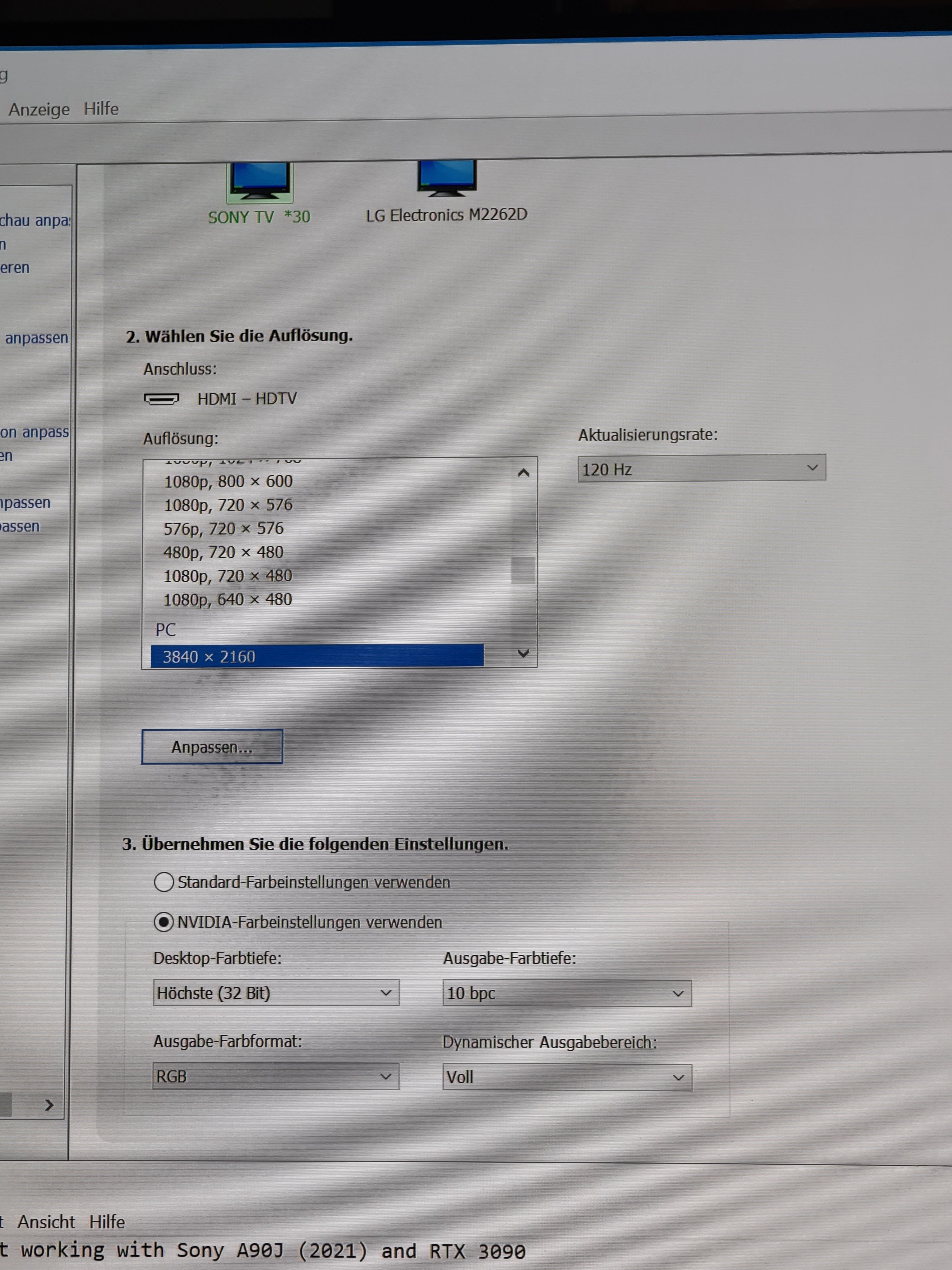

Bezüglich der Problematik erinnere mich dass Panasonic da noch Macken hatte, für Sony findet man auf youtube dazu nichts. Welche Einstellungen hast du im NV Control Panel versucht?

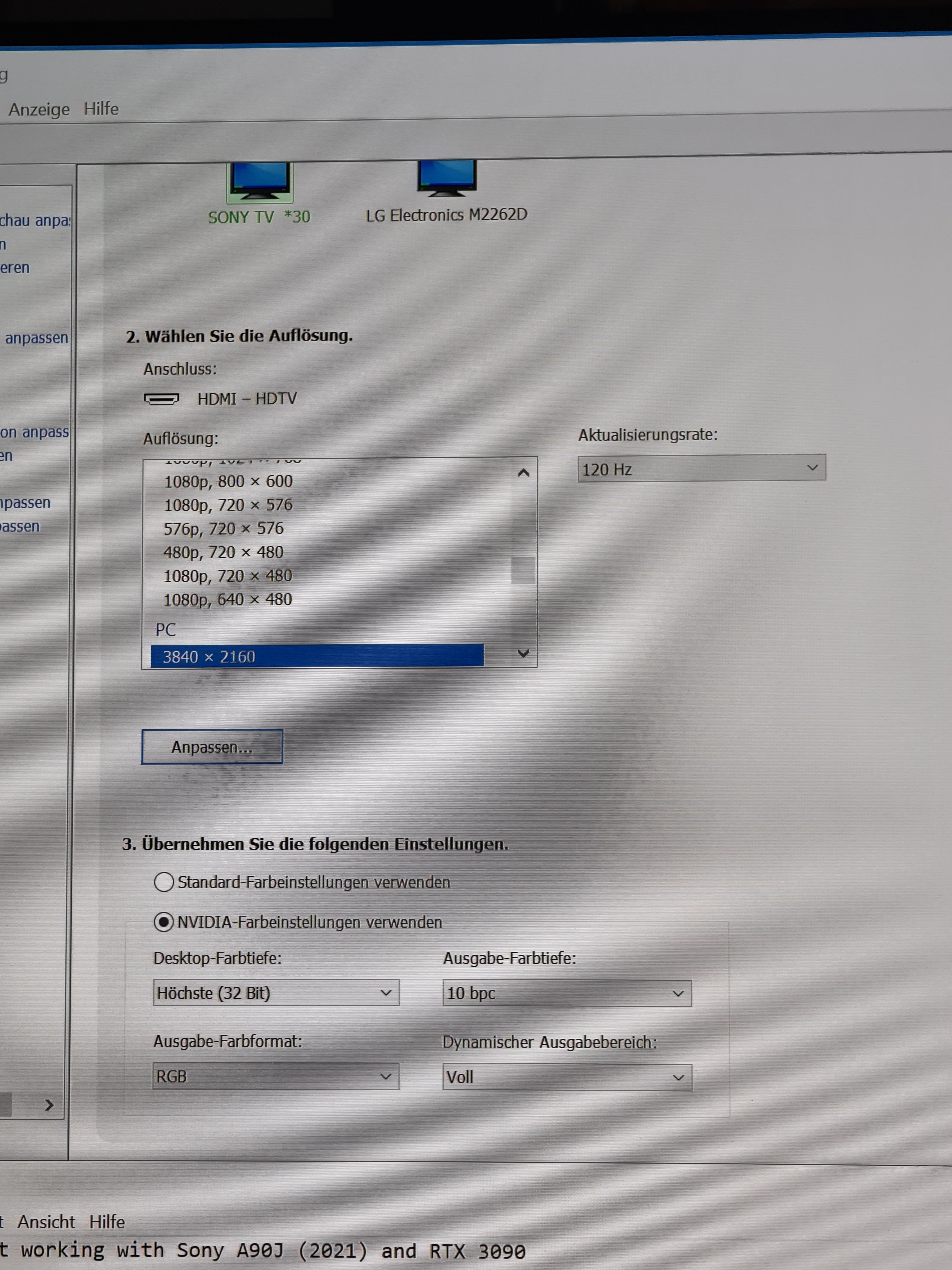

Also unter
  • Nvidia Systemsteuerung
  • Anzeige
  • Auflösung ändern
Welche Resolution und das Farb-Ausgabeformat
Die Farbeinstellungen im Nvidia control panel habe ich mehrfach verändert und getestet. Die Standard und angepasste Farben bringen keine Besserung.

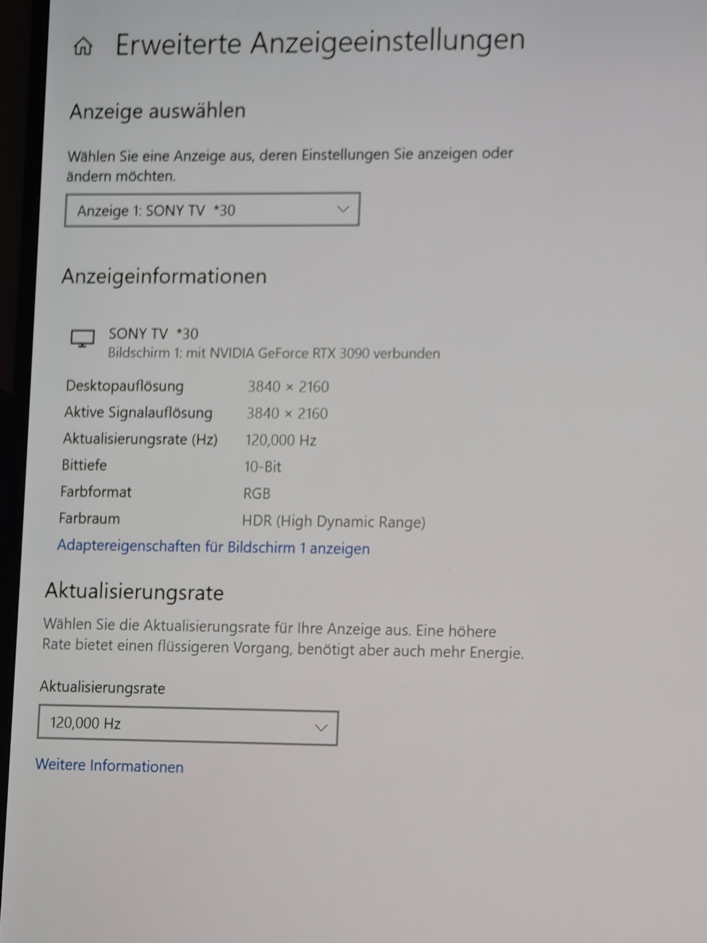

Aktuell bekomme ich die 4K@120Hz +HDR übergangsweise zum laufen, hält jedoch nur bis zum Neustart des PCs.
Dafür benötige ich einen weiteren Monitor, dann muss ich im Nv Control panel die Hz-Zahl mehrfach ändern und das HDMI Kabel am TV vom Port 3 auf 4 umstecken ( oder 4 auf 3).
Etwas aufwändig und keinesfalls eine dauerhafte Lösung. Aber wenn die 4K@120Hz + HDR mal laufen, ein Traum.
Hat jemand ähnliche Erfahrungen gemacht?

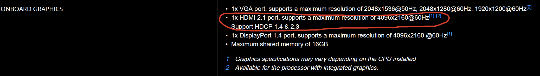

Entweder es liegt am Mainboard (MSI A520M Pro > da behauptet MSI aber auf deren Website, dass es HDMI2.1 beherscht. wobei ich gerade draufgekommen bin, dass ich genauer lesen hätte sollen 🙄
na prima. da hab ich den fehler
which means... für 4k 120hz HDR braucht man zwingend eine dedizierte Grafikkarte. onboard HDMI kann keine 4k 120hz HDR. auch die teuren boards (zb ein MSI MPG X570S Carbon EK X ) können das nämlich nicht.
Das Bord spielt dabei auch nur eine untergeordnete Rolle. Als erstes zählt, was bietet die CPU mit ihrer integrierten GPU für einen Output. Erst dann kommt das Bord.
