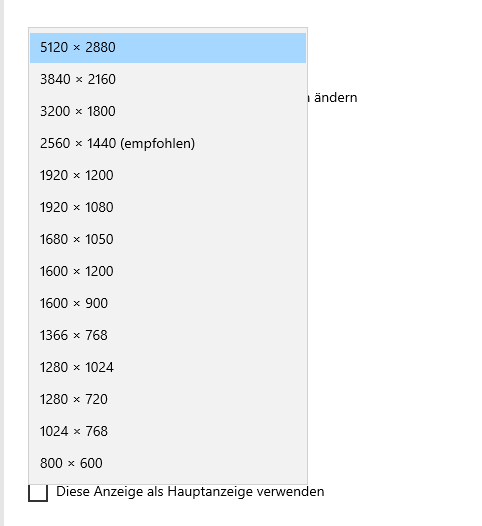

Hallo liebe CB Community,
ich habe den Asus ROG pg278qr, welcher als WQHD, also 2560 x 1440 Monitor beworben wurde. Standartmäßig läuft er auf 144 hz, jedoch kann man ihn overclocken auf 165hz(Eine Taste im OSD gedrückt). Nachdem ich dies getan habe, kam mir bei Windows unter Auflösungen die Möglichkeit, dass ich diesen Monitor doch mit 5k(5120 x 2880) betreiben könne. Wie ist dies Möglich?
Danke im Vorraus!
Du hast höchstwahrscheinlich DSR aktiviert.
Damit ist eine höhere auflösung als der Monitor kann dargestellt. Die Grafikkarte rechnet dann mit 5120x2880. Alle Programmen glauben dann die Auflösung ist 5120x2880 aber die Grafikkarte rechnet es dann runter auf das was der Monitor kann.

Habe aber eine AMD Grafikkarte
Macht nix. Dann such mal bei deinem Treiber nach VSR. Ist das Gegenstück zu Nvidias DSR.
Spielt keine Rolle. Schau in deinem Treiber erstmal nach, ob VSR aktiv ist.
Danach können wir weitersehen :)
cruse schrieb:
@Currybude96 Dann halt VSR. Virtual Super Resolution - mal in den AMD Einstellungen schauen.
Ja ich habe VSR an, danke für die Hilfe. Wollte nur nochmal fragen, ob ich bei meinem WQHD Monitor auch die 4k sehe oder ob diese nur berechnet werden.
Danke
Es wird intern auf 4K von der Grafikkarte berechnet und dann herunterskaliert auf die richtige Auflösung von deinem Monitor. Mache ich auch für manche Games, weils einfach deutlich besser aussieht. Man sieht also einen Unterschied. Natürlich nicht so, wie 4K nativ, aber auch ganz gut geeignet um die Hardware vor einem Umstieg auf ne größere Auflösung einfach mal zu testen. Ob sie damit klarkommen würde.
Du siehst also eine normale WQHD Auflösung, aber je nachdem deutlich schärfere Inhalte. Also quasi Kantenglättung usw.
