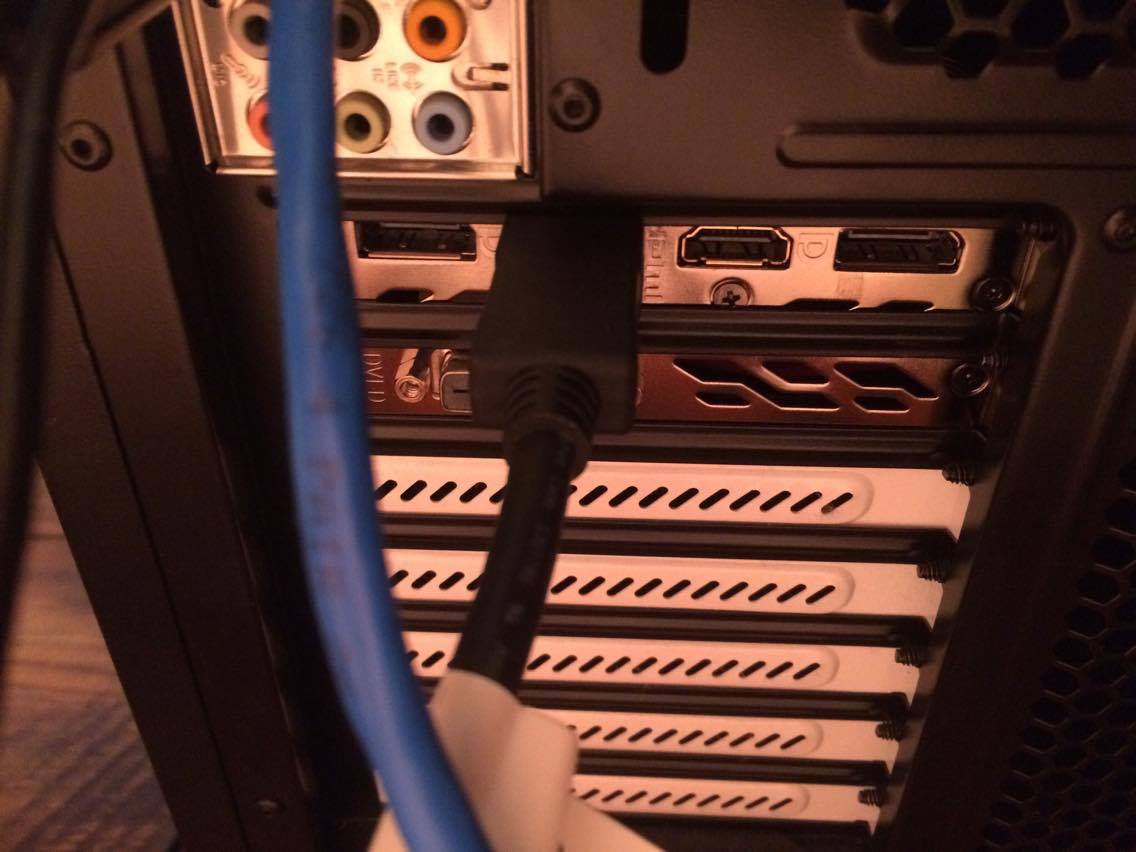

Du benutzt an der Graka den "hinteren" DP-Ausgang? Das ist der Primäre. Also der, der zum Mainboard zeigt.
Da geht noch einer nach links, also falls Du nicht weißt auf was ich hinauswill.
Ja hab ihn nun dort eingesteckt, aber passieren tut nichts.
Hat es vielleicht etwas damit zu tun das es nun der Hauptmonitor ist, bzw der Monitor der auch das Bios und das "Hochfahren" anzeigt? Vorher hat das immer der DVI Monitor gemacht.
