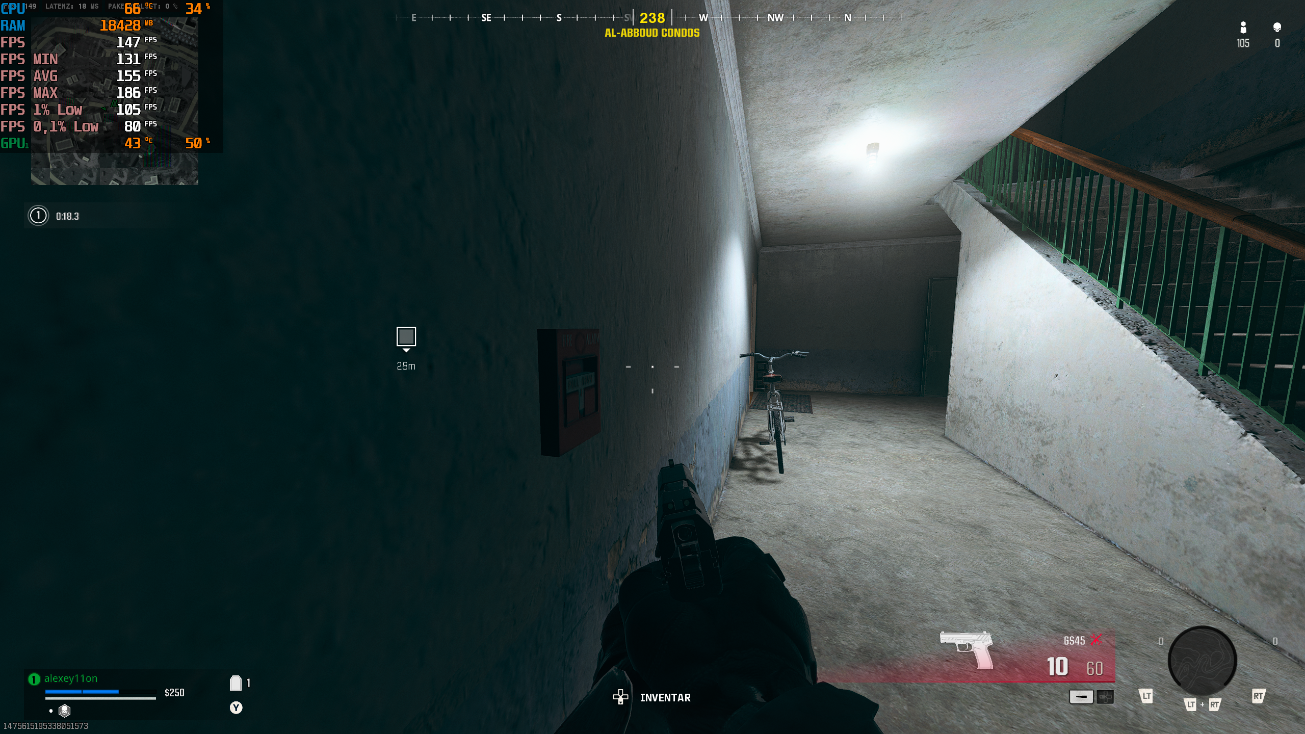

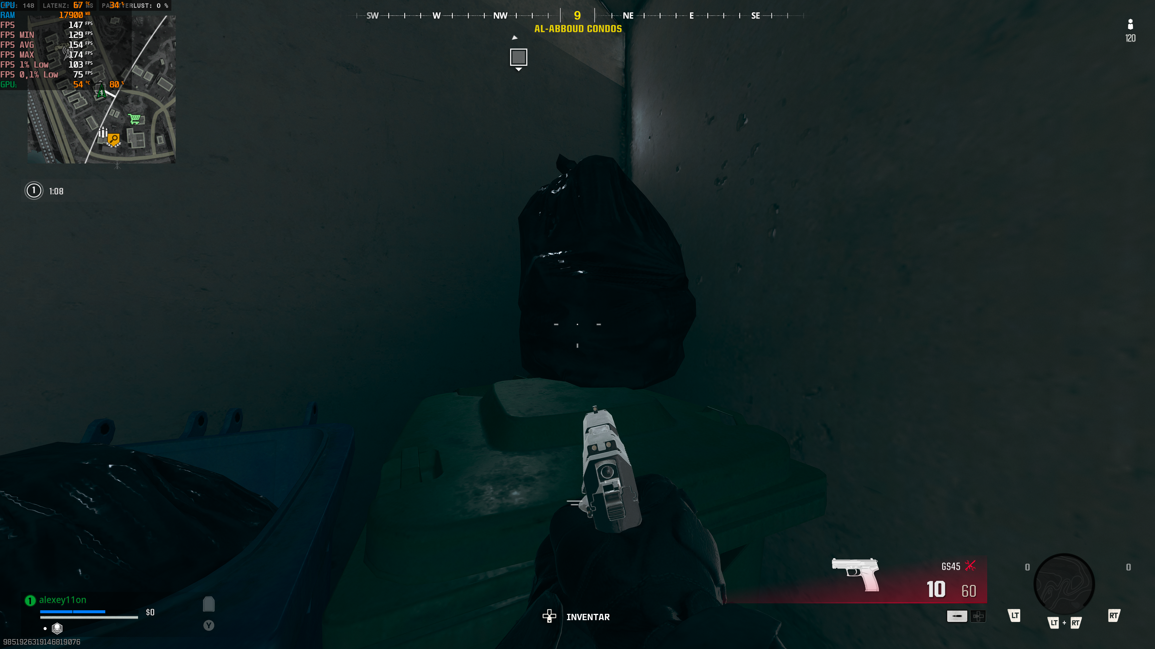

Wenn ich auf 4k die Auflösung in Games habe dann wird die Grafikkarte fast zu 100% Ausgelastet. So wenn ich aber die Auflösung reduziere auf 1440p dann läuft die Grafikkarte nur noch mit 50-65% Auslastung und liefert weniger fps als auf 4K Auflösung.
Ein Beispiel aus Warzone was aktuell ist. Habe alles auf niedrig gestellt und auf 4K Auflösung bin ich bei 150-165 Fps die auch nicht so stark schwanken. Wenn ich die Auflösung auf 1440p bei gleichen geringen Einstellungen stelle habe ich auch nur 145 Fps die ständig bis zu 120 fps schwanken. Die Grafikkarte ist dann auch nur noch bei 50-60% Ausgelastet.
Ich verstehe das nicht so, eigentlich sobald man die Auflösung runter stellt sollte man mehr FPS bekommen stattdessen wird einfach die Grafikkarte nicht mehr ausgelastet wie bei 4k Auflösung.
Als Beispiel habe ich von einem Streamer die Warzone Einstellungen kopiert und der erreicht mit der gleichen Grafikkarte über 200fps mit der 1440p Auflösung ich komme da nicht mal ansatzweise dran.
Habe gelesen es kann sein dass der Prozessor der Flaschenhals ist, aber bei einem Ryzen 7950x3d ? Das kann doch nicht sein.

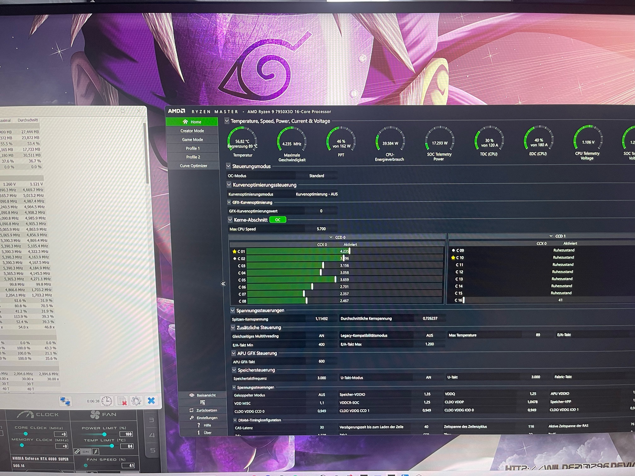

In Game läuft die CPU auch nur auf den x3d kernen so wie es sein sollte.

du könntest es testen in dem du entweder CCD1 per Task Manager oder Process Lasso den Spielen zu weist oder im BIOS den 2ten CCD2 deaktivierst

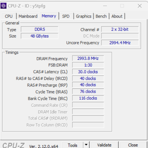

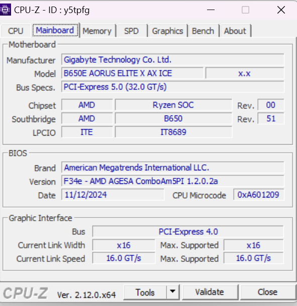

@alexey11 läuft dein Ram im Dual-Channel sowie im Bios im XMP/EXPO Modus mit seiner vollen Geschwindigkeit, hast du Resizable Bar im Bios aktiviert ? aktuelle AMD Chipsatz und GPU Treiber installiert ?
ansonsten bei deinem 7950X3D dass hier im Bios einstellen, ggf. läuft Warzone dann besser

du verlierst allein schon durch deinen single ranked Ram bis zu 10% Performance
du hast halt nur Single Ranked Module, und nein Quad Channel bringt dir bei Ryzen auch nicht soviel, hab Ich schon Probiert, Ryzen kommt zwar mit Quad Bestückung klar aber dann musste mit der Speichergeschwindigkeit ohne Ende runter.
Am besten sind Dual Ranked Module im Dual Channel für Ryzen, das lohnt sich natürlich nur für manche Games aber wie man sieht in dem Video,Profitiert Warzone davon

Mein Problem ist halt, dass ich in 4k die gleichen FPS bekomme.

Afterburner habe ich installiert meinst du damit einfach ein Screenshot aus dem game mit den Daten? Wenn ja hier zwei Screenshots einmal 4K und 1440p nach dem landen aus dem Flugzeug.
4k
1440p

dSi schrieb:
deswegen sollte er mal die CPU z schauen mit welchem Takt sein Speichercontroller läuft und überhaupt sein RAM
Was genau soll ich nachschauen und wie ?

Was mit jetzt aufgefallen ist:
Wenn ich in das Game Starte habe ich da oben im Bild wie man sieht um die 155 FPS desto länger ich überlebe und desto weniger Leute am Leben sind, desto mehr FPS bekomme ich, habe hierzu leider kein Bild. Habe dann im End Game auch über 200 FPS gehabt, woran kann das liegen?
Kann es sein dass es eine Einstellung gibt wo ich am Anfang des Spiels nicht alle Ressourcen benutze?
Habe mal bei CPU-Z oben beim Bench den Test durchgeführt.
Hier der Link der Rauskam mit dem test:
CPU-Z
Wolltest du diese Werte sehen?
Screenshot von CPU-z Memory-Tab bitte.
An sich sieht der Link gut aus, aber die Frage ist ob CPU-Z da SPD oder tatsächlichen Speed anzeigt. Deshalb zur Sicherheit.
Und man sieht nicht ob die Graka im 1. Slot steckt. Das würde man im Motherboard-Tab sehen.
