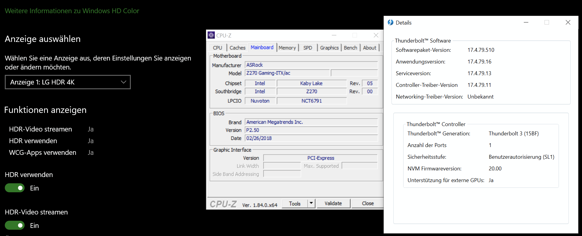

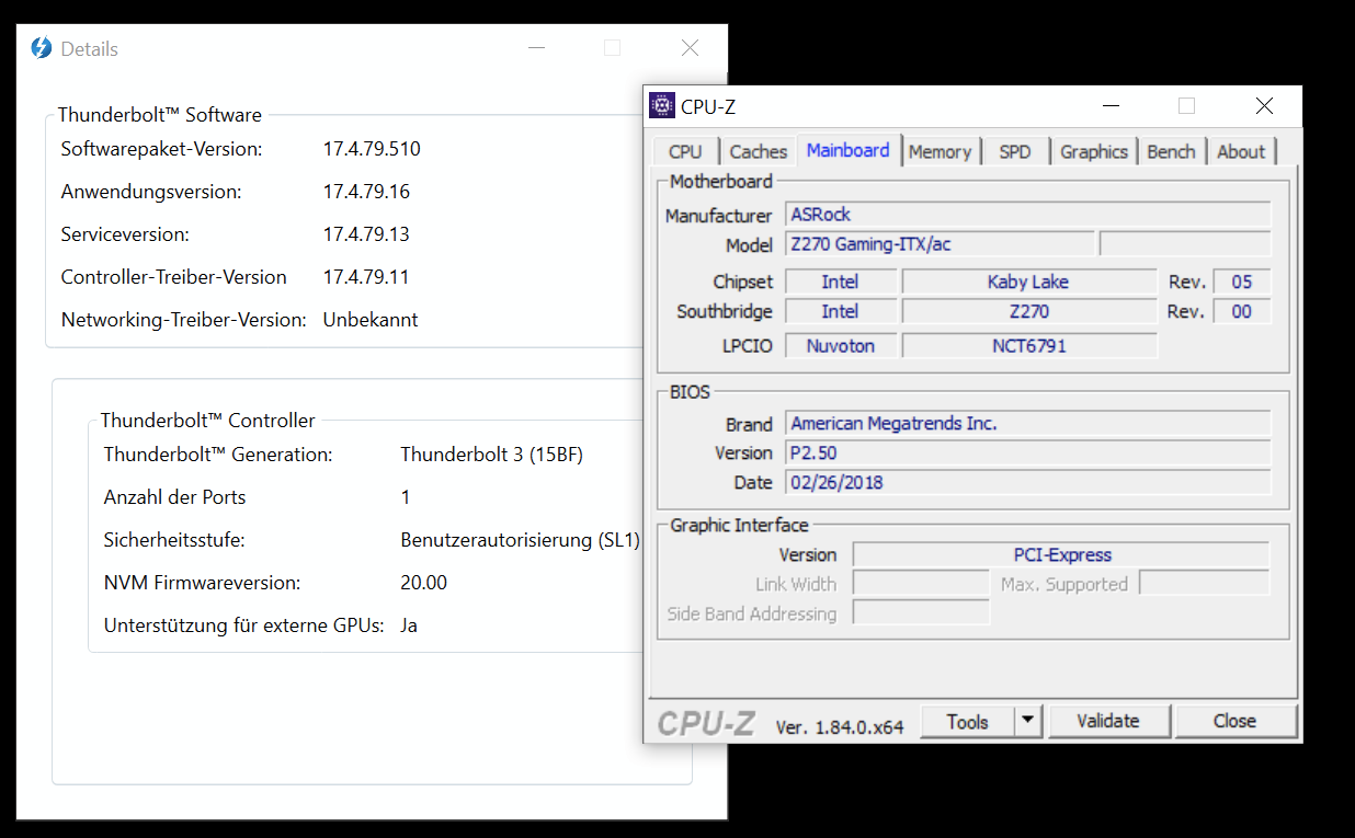

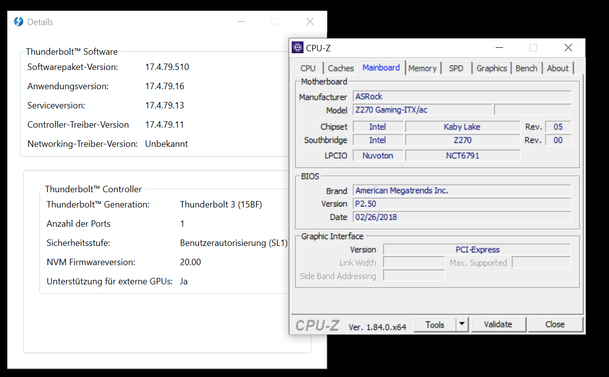

Asrock Z270-Mainboard
JHL6240 Alpine Ridge 2016
Kaby Lake
HDR nur mit TB-Firmware-Update

Sehr interessante neue Infos zu HDR und großes Lob an ASRock!
Bisher schrieb ich ja, dass HDR mit meinem Kaby Lake trotz offiziellem Intel-Support nicht über Thunderbolt ausgegeben werden konnte, sondern nur direkt per HDMI/DP am Mainboard.
Es wird ein Thunderbolt-Chip mit mindestens NVM-Firmware 14.0 benötigt. Bei den alten Alpine-Ridge-Controllern gibt es noch bei einigen Geräten ältere Firmware und keine Firmware-Updates der Hersteller. So auch bei ASrock, aber nach Anschreiben des Supports konnte man mir tatsächlich für das alte ASRock Fatal1ty Z270 Gaming-ITX/ac ein neueres Firmware-File zur Verfügung stellen :daumen:
Ich habe dadurch nun NVM 20.00 und siehe da: HDR funktioniert über Thunderbolt an allen Docks 😍
Hier der "Beweis":
Die Datei heißt "ASROCK_Z370_Gaming_ITX_ac_LP_HR_2C_A1_rev20_TI_170628_noUVP_CNL.bin" und weist darauf hin, dass es tatsächlich die Datei vom Nachfolger-Mainboard ist, welches aber den gleichen Thunderbolt-Chip (JHL6240) und Power-Delivery-Chip verbaut hat.
Private Message an mich, wer die Datei ebenfalls braucht.
Wichtiger Hinweis: Die Firmware-Update-Software funktioniert nur im Zusammenspiel mit den alten Non-DCH-Treibern. Also ggf. erst Treiber downgraden, Firmware updaten, DCH-Treiber neu aufspielen.
Die Tabelle im ersten Post passe ich noch an, einige Test muss ich noch wiederholen.
