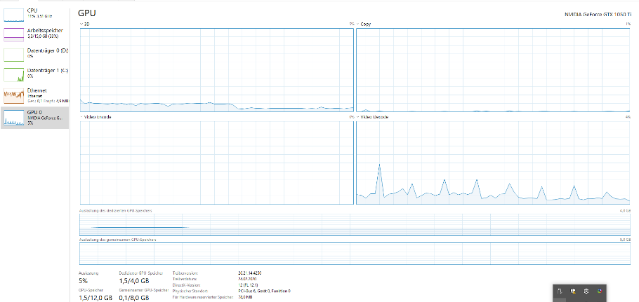

Ich gehe mal einfach davon aus das es an der 1050TI liegt da ich immer wenn es kurz häng im Taskmanager kleine höhen erkennen kann. Ich wollte die GPU sowieso aufrüsten ich werde mir dem nächst einfach eine 2060s oder 2070s zulegen und hoffe dann das es geht.
