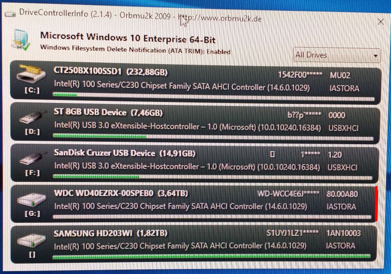

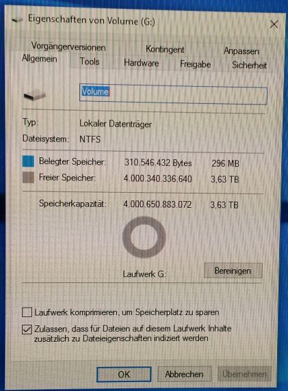

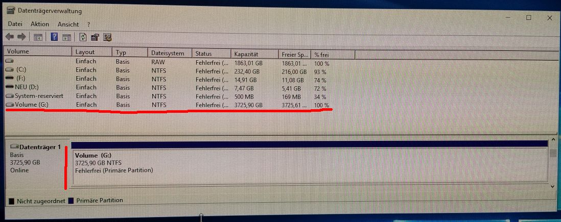

Neuer PC altes Problem: Habe einen neuen PC mit einem Mainboard mit aktuellem Intel Sockel 1151 ASRock H170M Pro4 mit einer 4TB HDD ausgestattet und möchte sicher gehen, dass es keine Probleme bei der Adressierung über 2,2TB gibt.
Ich habe den bei den aktuellen Win10 x64 Mainboard Treibern enthaltenen "Intel Rapid Storage Technology driver" Ver:14.6.0.1029 installiert und dadurch die MSAHCI ersetzt. Das sollte doch so passen oder?

Das sieht gut aus. Es sind bei deiner aktuellen Konfiguration keine Adressierungsprobleme bei der Verwendung der 4 TB Platte zu erwarten.
Tipp: Für das Erstellen von Screenshots musst du keine Kamera benutzen. Einfacher und mit einer deutlich besseren Qualität geht das mit dem in Windows integrierten Snipping-Tool.

Vielen Dank für die schnelle Antwort! Das mit den Handyfotos war nur eine Ausnahme weil der PC noch offline ist und ich grad keinen USB Stick griffbereit hatte.. :D Ist wahrscheinlich eine Glaubensfrage ob man den MSAHCI oder den IASTORA nimmt oder?

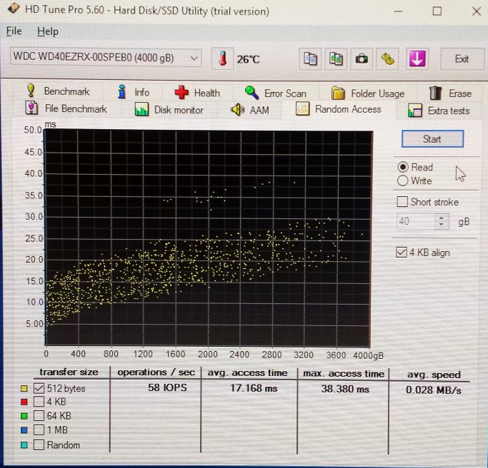

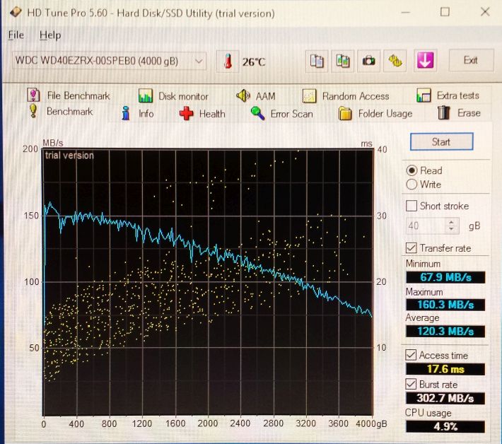

Ich meine hier irgendwo im Forum gab es auch mal ein HDTune Pro Screenshot von einer Kurve wie es nicht aussehen sollte (unterbrochene Kurve). Hat jemand zufällig noch den Link dazu?
Ein Zacken nach unten entsteht bei HD Tune schon, wenn nur mal ein fremder Zugriff auf die Platte erfolgt, was gerade bei Systemlaufwerken nicht zu vermeiden ist. Dann bencht man noch mal und wenn der Zacken an einer andere Stelle ist, dann war es nur sowas und nicht von der HDD selbst verursacht. Für einen Blick auf den Gesundheitszustand sind aber die S.M.A.R.T. Werte sowieso hilfreicher als HD Tune, auch als dessen Oberflächentest. Der scheint die Blöcke nach der Antwortzeit einzufärben und wenn dann eben ein anderer Zugriff auf die Platte diese erhöht, hat man sofort einen roten Block, aber der ist nur ein Fehlalarm. Leider tauschen nicht wenige dann sofort die scheinbar schon defekt Platte aus, weil sie diesem Schrott-Tool zu sehr trauen.
@Madnex @Holt Danke für das Erstellen und das Verlinken der Bilder! Genau die hatte ich gesucht.. :D
