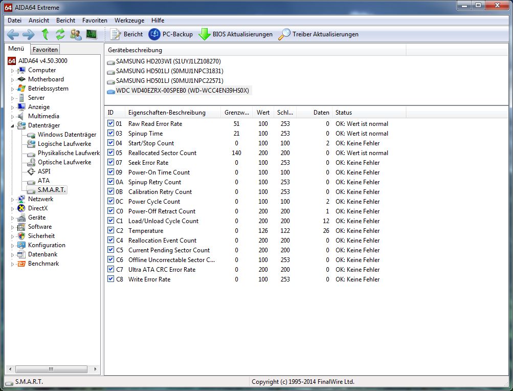

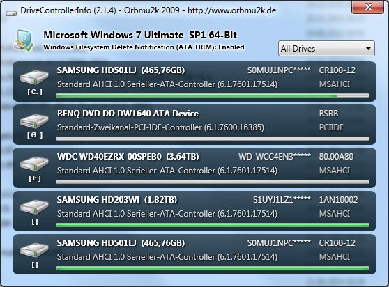

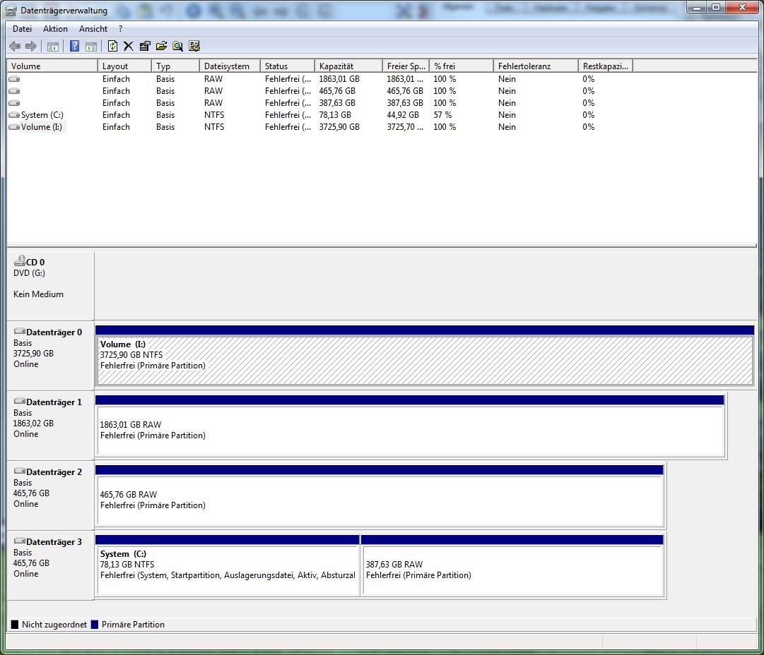

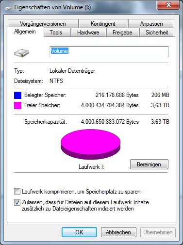

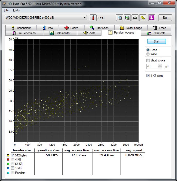

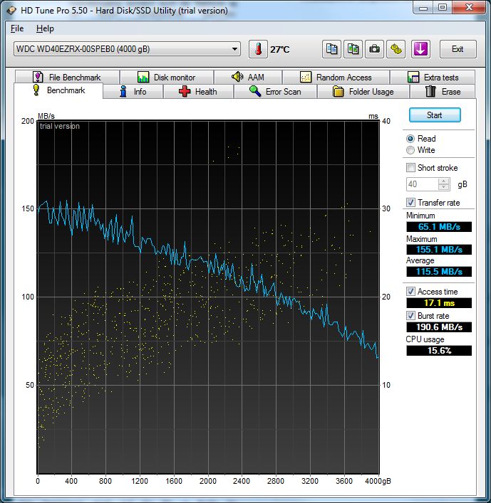

Ich krame den alten Thread noch einmal hervor, weil ich genau an das gleiche relativ alte Gigabyte Board Ga-P35-DS3 eine WD40EZRX mit 4TB Kapazität angeschlossen habe, die ich als Backup HDD mit einer einzigen Truecrypt verschlüsselten Partition nutzen möchte.
Ich habe die hier im Forum empfohlenen Tests gemacht und wollte mich erkundigen ob alles soweit OK ist und ich davon ausgehen kann, dass die Platte auch an dem alten Board mit ICH9 Southbridge (hängt nicht am JMicron) richtig angesprochen wird. Für mich sieht das soweit ok aus, wobei ich jetzt noch h2testw die Truecrypt Partition einmal komplett füllen lasse und mir dann nochmal die Smart Werte anschauen will.
Ich habe nicht den Intel Treiber installiert sondern den Standard Windows 7 AHCI Treiber installiert gelassen. Der sollte ja keine Probleme machen!? So habe ich es zumindest hier ein paar mal gelesen.
Zwischenablage02.jpgZwischenablage01.jpgZwischenablage03.jpgZwischenablage04.jpgZwischenablage05.jpgsmart_hdd5_backup2.jpg
Passt alles. Du kannst die 4 TB Platte bedenkenlos nutzen. Dennoch würde ich die Datensicherung nicht vernachlässigen.

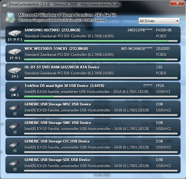

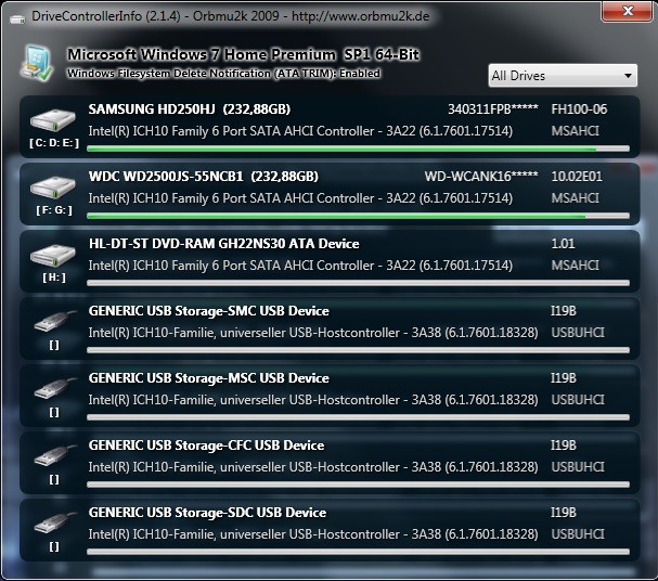

habe jetzt auch mal die controller info drangehängt (die trekstor nicht beachten; eh emulierte 4Ke-Sektoren für WinXP...)
EDIT: habe jetzt mal wieder auf AHCI gestellt. siehe bild 2. muss ich da jetzt noch die intel rapid storage software installieren? letzte version bei asus ist V8.9.0.1023. die letzte für den chip war die 11.7.
oder reicht der MS ahci treiber?

Bei USB Platten gibt es das 4TB Problem mit SATA nicht, da zählt nur das sie GPT partitioniert sein muss, wenn es keine 4k Emulation gibt.
Der Intel 8.9 reicht nicht, erst ab der 10.1 werden Platten über 2TB unterstützt und das es bei ASUS keine neuere Version gibt, ist kein Wunder, die meisten Notebook und Mainboardhersteller aktualisieren die Treiber nicht, zumindest nicht lange. Der MSAHCI reicht aber vollkommen, der Intel Treiber bringt keine echten Vorteile und dazu das Risiko Probleme zu bekommen, wenn man eine zu alten Version benutzt.
na gut. alles klar. würdest du zur sicherheit nochmal h2testw drüberlaufen lassen oder kann ich mir das hier sparen, da das ganz klar ist?
Ich würde die Platten in jedem Fall immer erst mit h2testw testen, allein schon weil neue Platten ein höheres Ausfallrisiko haben und man daher bei neuer HW eigentlich immer einen Burn-In Test machen sollte um diese Anfangsphase erstmal ohne Risiko für echte Daten zu überbrücken. Außerdem ist das ja eine recht alte Plattform und da würde ich auf Nummer Sicher gehen, wenn es dann doch eine Fehladressierung gibt, etwa wegen eines alten OROM im BIOS, dann klappt alles wunderbar bis erstmal über die 2TiB Grenze hinweg geschrieben wird und dann sind alle Daten weg, teils unrettbar.
