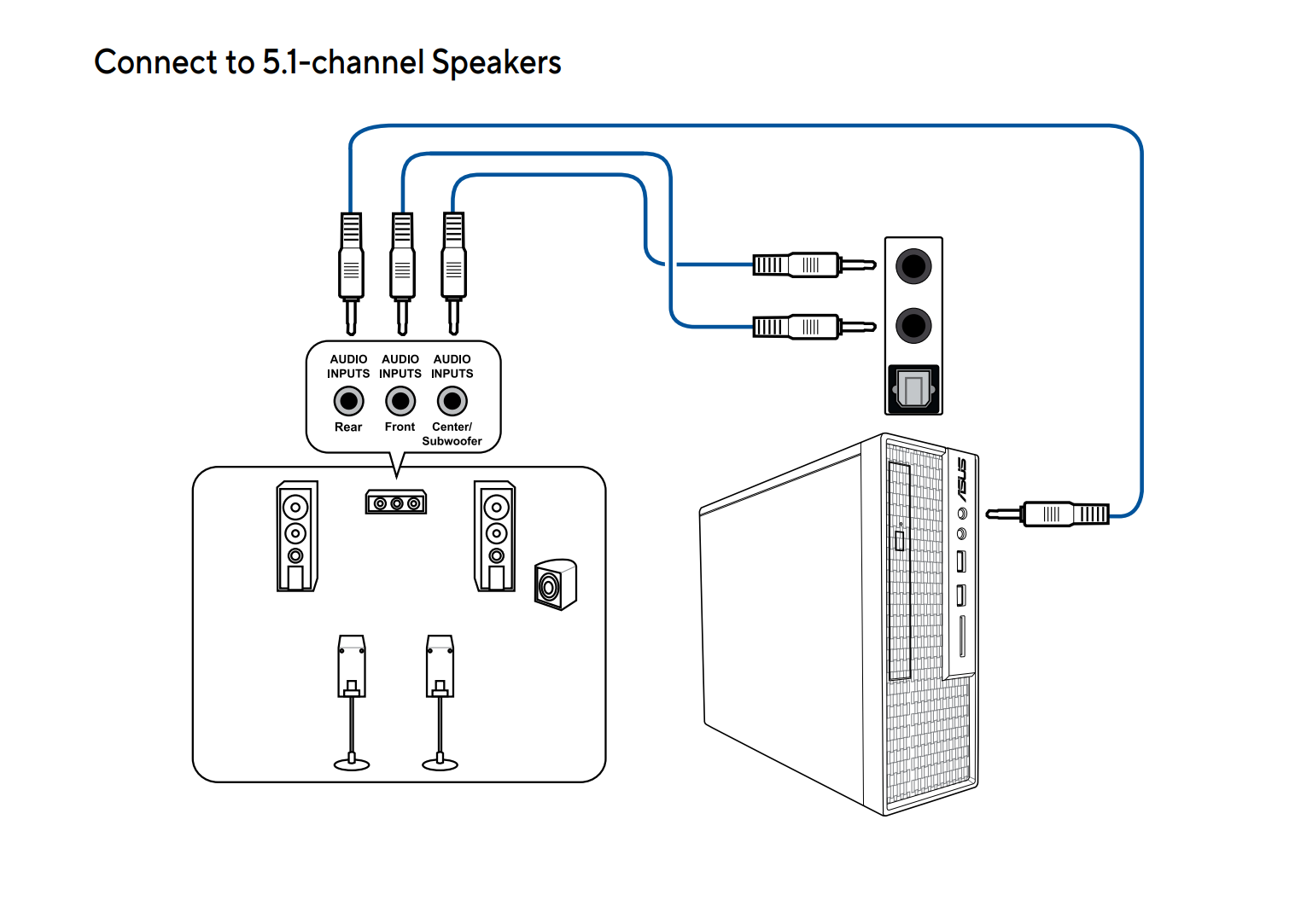

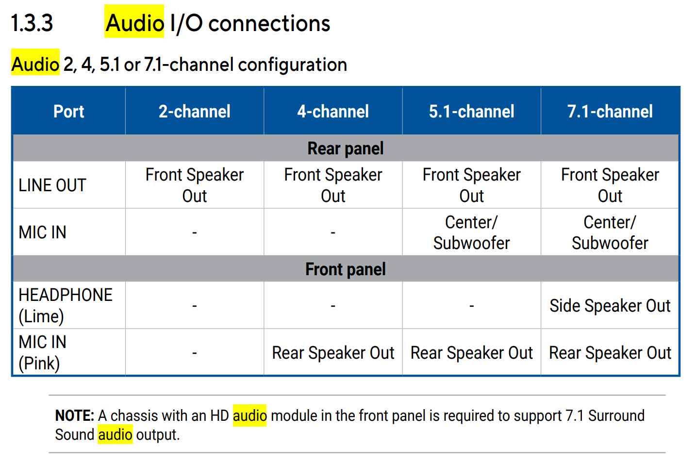

Dazu habe ich in der Anleitung dann folgende Anlagen gefunden. Muss man das wirklich so anschließen? Hinten und vorn? Wenn ja, wie umständlich!

Für 5.1 benutzt du auch das Mic-In hinten & vorne. Wird dann per Treiber/Software auf Ausgang gestellt. Ist dann halt Kabelsalat am PC.

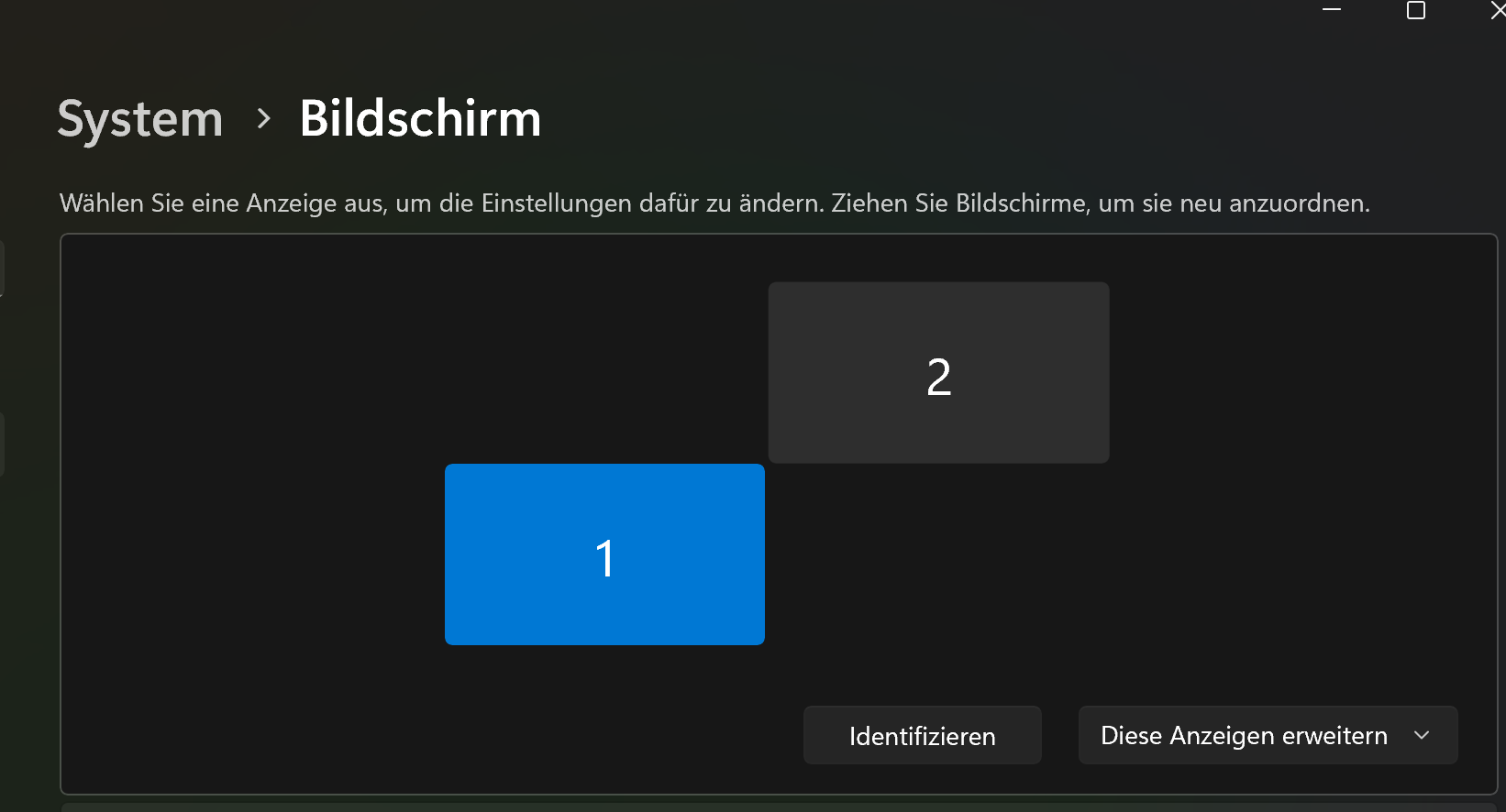

Vermutlich ja, das kann aber zu Problemen führen, wenn Windows das Soundgerät als Monitor erkennt und du dann einen "leeren" Desktop hast, in den die Maus oder geöffnete Fenster immer mal hinverschwinden können.
Einziger "Workaround" (aber selbst dabei ist mir das schon passiert) sähe dann so aus:
Auf diese Art kann zumindest die Maus nicht nach rechts oben verschwinden - über den "einen Pixel" in der Ecke ist das tatsächlich nicht möglich. Programmfenster können dennoch mal ungewollt dort ausgelagert werden.
