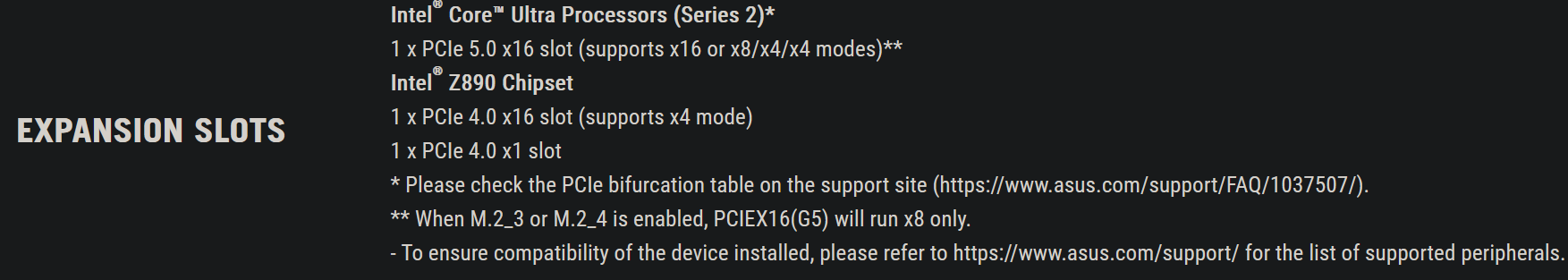

Steht doch ganz klar im Handbuch When M.2_3 or M.2_4 is enabled, PCIEX16(G5) will run x8 only.
Wo genau liegt das Verständnisproblem ?
Reaktionen: Sinatra81, satoos und K3ks
https://rog.asus.com/motherboards/rog-maximus/rog-maximus-z890-hero/spec/
E: Also nächstes mal bitte Handbuch lesen oder wenigstens die Herstellerseite besuchen. ;)

Genau, mir ist klar, dass es zum Lane Sharing kommt, wenn ich 4 Ssds drin habe. Es stellt sich mir die Frage, ob ich das im BIOS irgendwie einstellen kann, dass ich der Graka x16 zuteilen kann. Die Ssds sind auch alle pci 4.0
Genau, um direkt darauf zu antworten: Kannst du leider nicht. Leider ausbauen und die beiden SSD‘s von M.2_3+4 auf _5+6 umstecken (sofern du die volle Bandbreite des 5.0x16 zur Verfügung haben möchtest).
