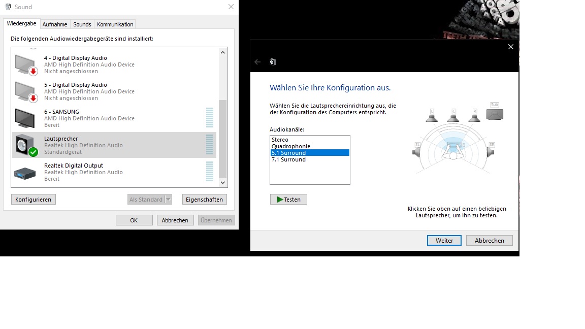

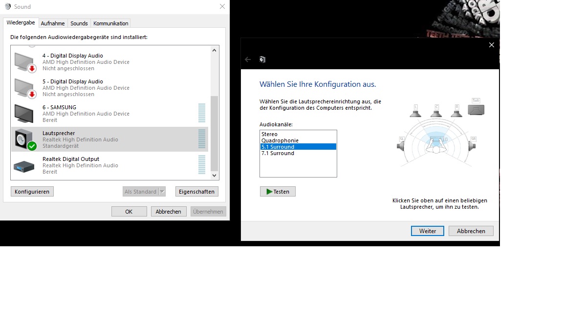

Hatte ich schon gecheckt. Bei der Auswahl der Wiedergabegeräte steht zwar nur "Standardlautsprecher", aber wenn ich dann Eigenschaften auswähle, zeigt er mir die 5.1 Boxen an. Auch wenn ich diese teste, wird jede einzeln bestätigt. Unbenannt.jpg

Einfach in den Windows-Soundeinstellungen unter "Konfiguration" die Lautsprecher testen. Auf einen hinteren Lautsprecher der Abbildung klicken und hören, ob dann auch hinten etwas raus kommt. Sollte aber.

Du musst die Konfiguration in Windows auch abschließen, nicht nur die Lautsprecher testen, das war bei mir das Problem.

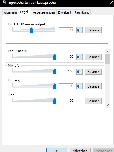

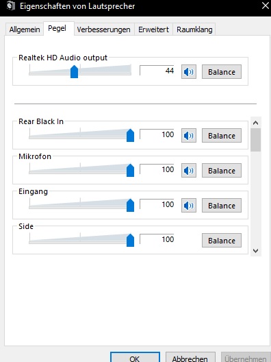

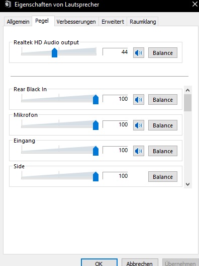

Habe alle Regler einfach mal auf "max" geschoben.
Wenn ich nun 5.1 Filme auf dem VLC-Player laufen lassen, funktionieren alle Boxen.
