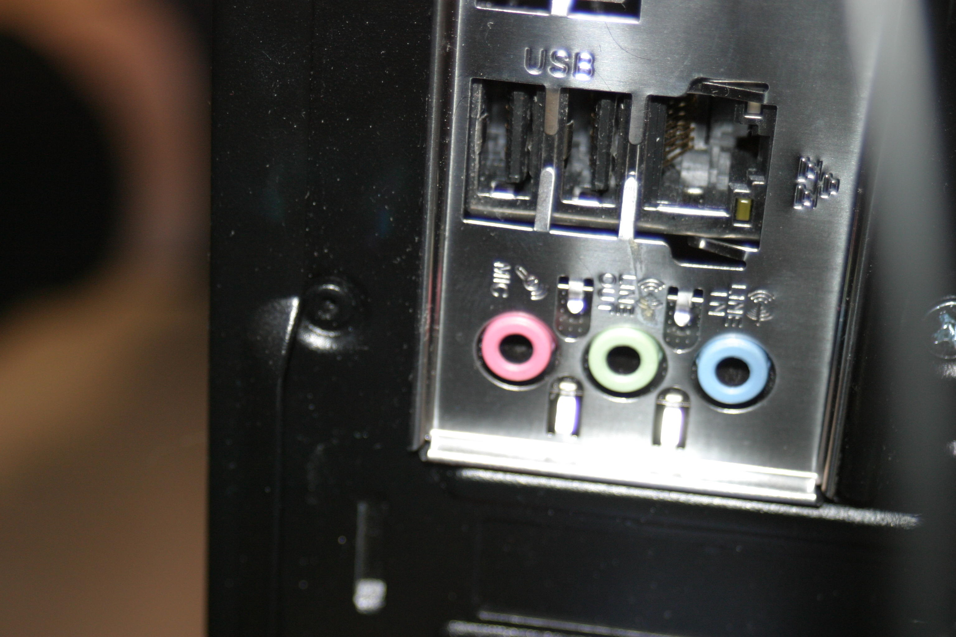

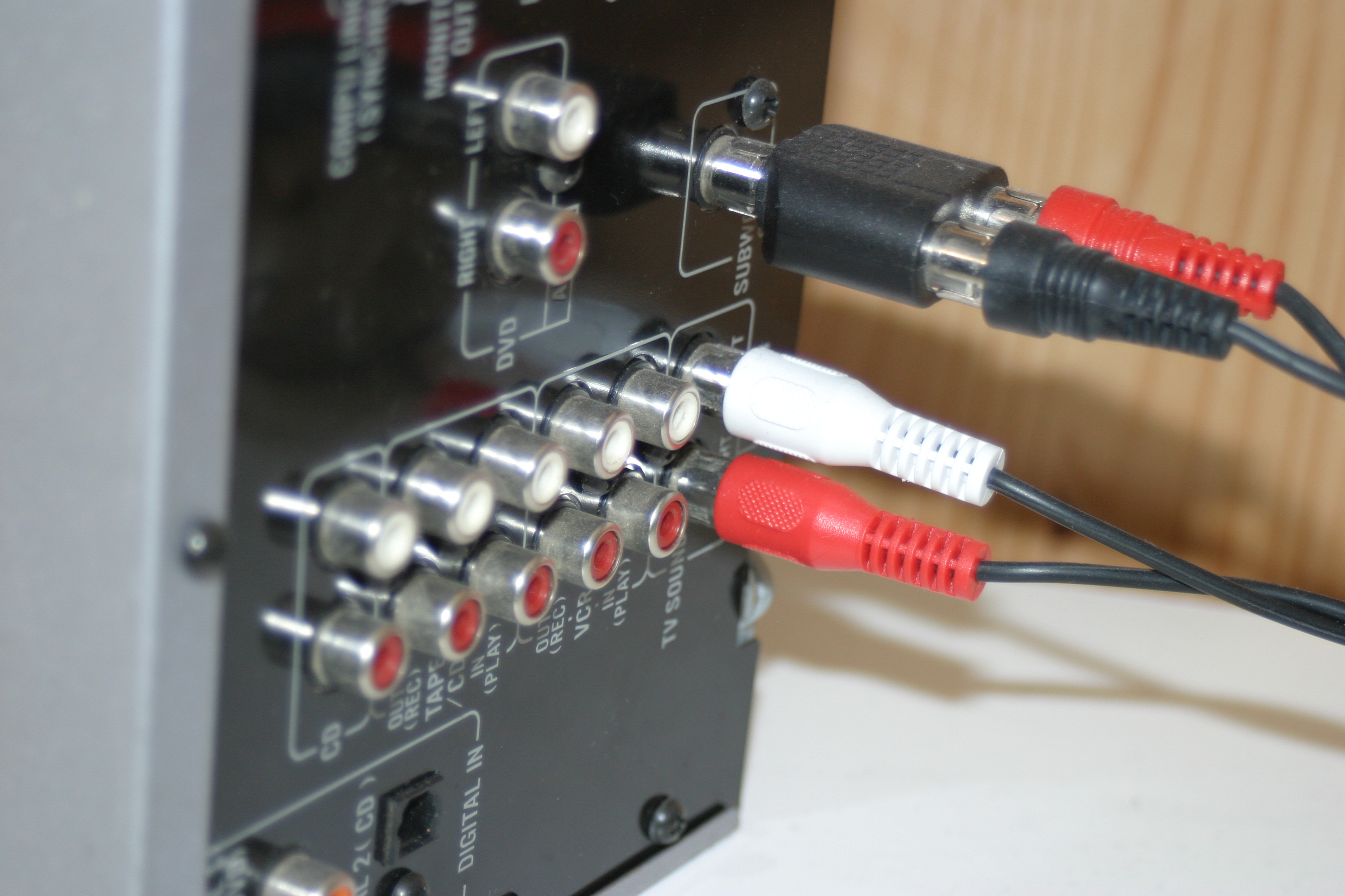

Exakt der Receiver ist es. Könntet ihr mir diese Fachwörter mal erklären und was ich ganz simpel machen kann? Ich hab echt wenig Ahnung davon! PC.jpg
Ganz einfach du gehst vom PC mit 3 x Kabel ( Klinke auf 2 x Chinch) raus. 1 x für vorne r/l, 1 x hinten r/l und 1 x Center/Sub. Das muss beim Receiver ja wieder rein und da ist das Problem. Es gibt diese Eingänge nicht bei deinen Receiver. Du hast ein Kabel an den Sub out angeschlossen, der geht nur zum Subwoofer und ist kein Eingang. Du kannst nur Stereosignal in den Receiver weitergeben. Also vorn r/l. Du hast auf deinen Mainboard auch kein Digital Out wie es aussieht.

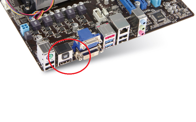

Hat dein Mainboard solch einen Anschluss?
