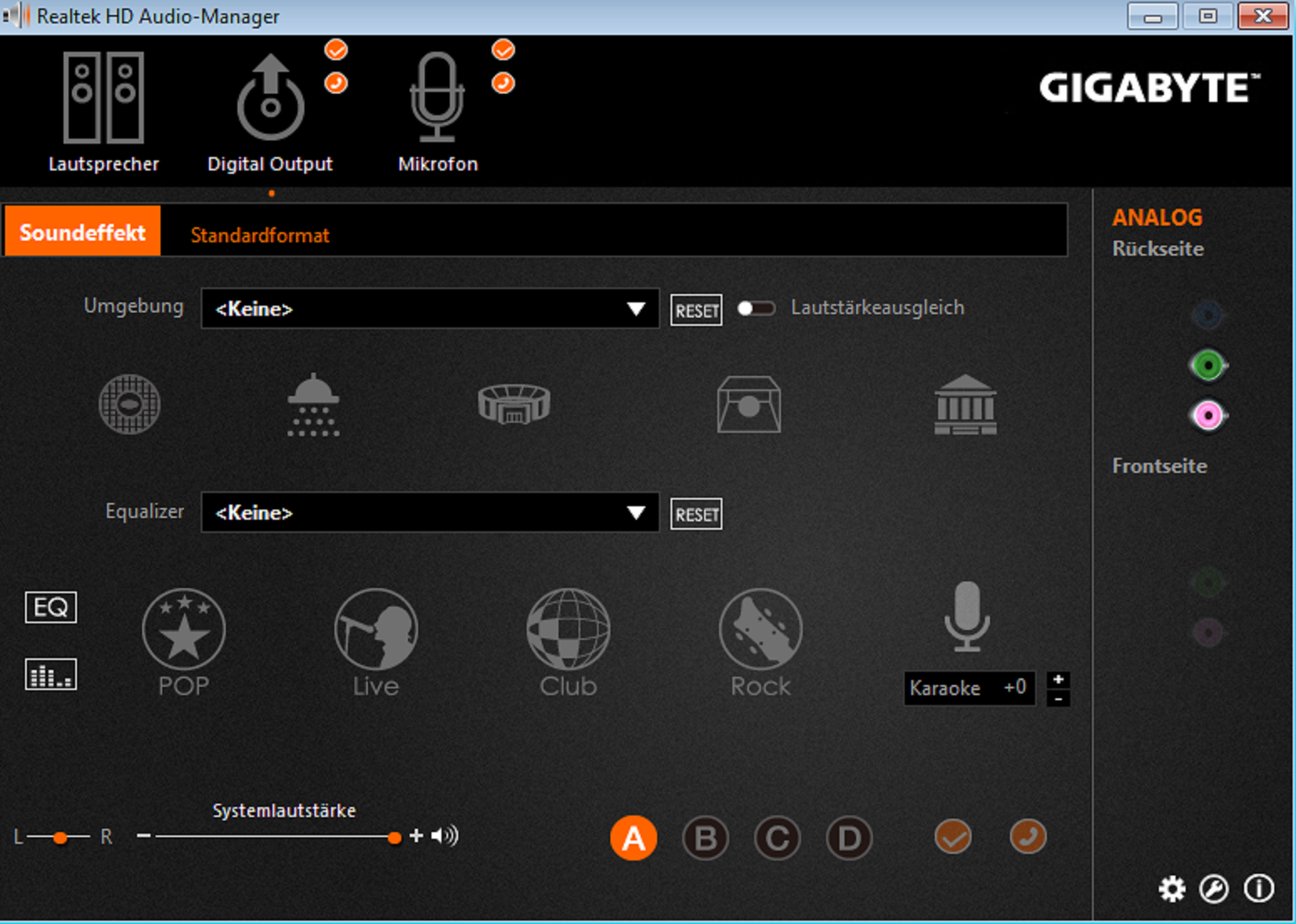

Moment.. Das verstehe ich nicht.. Mein Kabel zwischen Pc und AVR ist ein 3,5mm auf Cinch...

pl3Xy schrieb:Wenn dein Mainboard nur 3 Anschlüsse hat ist das nur Stereo
Leider falsch!
Bei den aktuelleren Soundchips kann man auch mit drei Klinkenbuchsen 5.1 ausgeben. Sobald man im Soundtreiber auf 5.1 umstellt, werden die Buchsen, die sonst für Line-In und Micro genutzt werden, auf Rear (blau) und Center/Sub (rosa) umgestellt.
Hier ist leider das Problem, dass der AVR des TE keinen analogen 5.1-Eingang hat. Ergo muss eine Soundkarte mit optischem Ausgang her. Das kann auch extern sein (Beispiel). Dazu ein TOSLINK-Kabel, schon sollte zumindest bei Filmen und Spielen 5.1 klappen.
Ansonsten hilft nur die "Lautsprecherauffüllung" im Soundtreiber, um 5.1 zu emulieren.
Sound-Fuzzy schrieb:Leider falsch!
Das klingt für mich logisch. Könntest du mir Links zu allen Dingen geben, sprich die externe Soundkarte (hast du ja schon) und die Kabel, die ich brauche? Mit dem Anschließen sollte ich dann ja keine Probleme mehr haben
