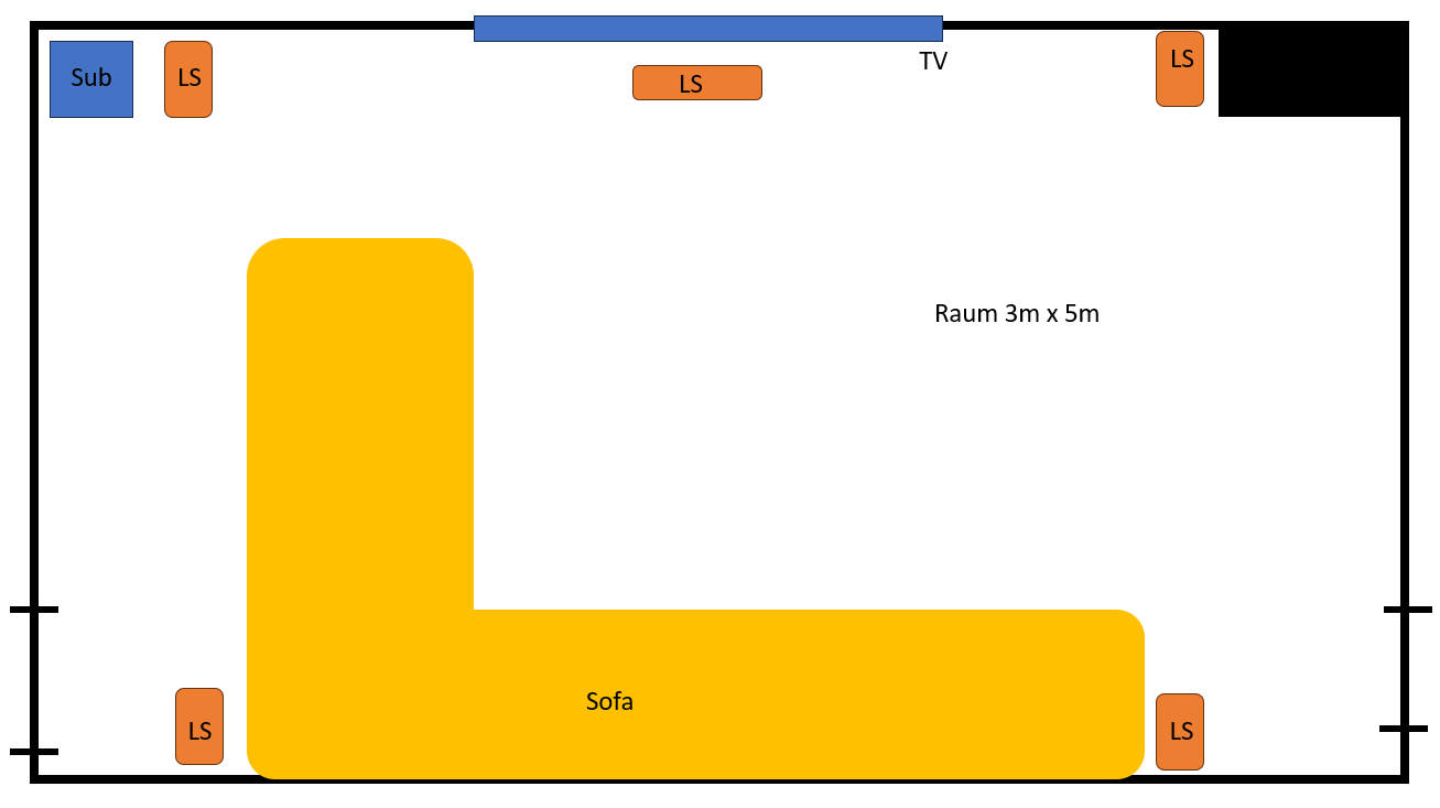

Servus,
Ich habe Magnat Motion 990 Set mit Sub + Yamaha RX-V471 - Panasonic TV TX-55GZW954
Aufgrund der Erneuerung der Wohnwand, soll ein anderes System hin.
Meine Auflagen waren eine Soundbar. Ich konnte aktuell etwas optimieren und es kann eine Soundbar mit Subwoofer und 2 Rear-LS sein.
Somit ist an der Wand für die Wohnwand mehr Platz.
Nun habe ich nach DolbyAtmos System gesucht. Es gibt ja Soundbars mit Sub+Rear-LS.
Wie sind eure Erfahrungen so, mit diesen Systemen?
An den 2 Rear sind jeweils am Boden auch Steckdosen.
Für mich mach ein Update nur Sinn, wenn ich von 5.1 in Richtung 3D Sound gehe. Der Preis bewegt sich ja bei 1000€ nach meiner Suche.
Ich nutze das Soundsystem nur für Filme von NAS(Plex), Netflix, Amazon, Disney+ oder Serien.
Was kommen da für Optionen in Frage?

also ich persönlich halte schon 5.1 bei einem 3m Raum mit der Couch direkt an der Rückwand für "eher sinnlos".
nach meinen Erfahrungen arbeiten die "auf Show Effekte getrimmten Simulationen" unter solchen ungünstigen Bedingungen sogar besser als "falsch aufgestellte echte Lautsprecher".
diese DSP basierten Teile können heute schon sehr viel und beziehen die Rückwand und Decke als Reflektoren ein. D.h. du hast nur vorne die LS, die aber "ganz geschickt" (Phasen Tricks, Soundforming/beaming) den Sound so lenken, dass er tatsächlich von oben oder hinten zu kommen scheint.
ich habe mal vor einigen Jahren auf der IFA eine Demo von Yamaha gehört (in so einem "Aquarium Raum" ;) ), das war schon beeindruckend, was mit einer Soundbar nur vorne möglich ist. Allerdings war das natürlich alles darauf optimiert.
Ich weis. Man muss damit Leben, was man hat.
Und meistens ist ja Atmos nur in der Original-Sprache. Ich habe keine BR. Also nur per Stream die Filme/Serien.
Per Plex ist alles 5.1 nur.
Das System tut was es soll, wo ich es noch behalten würden.
Meine Idee war den Receiver austauschen und noch 2 zusätzliche LS dazu.
Deswegen die Option mit der Soundbar. Ich habe hier niemand zum Probehören, der so ein System hat.
Yamaha YSP 5600 ist nen geiles Teil aber hat nie einen Nachfolger bekommen.
Ich hab ne LG Soundbar am GZW954 und der Sound ist einfach grotten schlecht. Bleib beim AVR wenn du kannst und suche dir kleinere Boxen die klingen besser als jeder Soundbar!
Also möchtest du dich verschlechtern? Oder verstehe ich jetzt etwas falsch? Du bist doch mit dem 5.1-System zufrieden. Wieso daran etwas ändern? Besser wird es mit einer Soundbar sicher nicht.
Edit: Oder wie sieht die Raumplanung mit der Wohnwand aus?

Unser Wohnraum hat eine sehr ähnliche, fast identische Aufteilung. Hier sorgen noch Magnat Quantum in 5.1-Konfiguration in Verbindung mit einem Yamaha RX-A2080 für den guten Ton.
Eine Schrankkombination (im Sinne Schrankwand) kommt uns heute nicht mehr ins Wohnzimmer. Der 55er Panasonic steht auf einem individuell angefertigten TV-Board, dass in der Mitte den Mitteltöner perfekt aufnehmen kann.
Die Rear-Lautsprecher sind etwas auf die Sitzposition eingedreht. Gerade aktuell bei den EM-Übertragungen spaßig, wenn das Stadion rundherum lebendig wird.

nochmal, das sind alles sehr subjektive Wahrnehmungen/Äußerungen!
wenn du mich fragst, dann kann 5.1 gar nicht richtig klingen, wenn die seitlichen LS nicht 10-30° hinter dem Hörplatz stehen. Bei dem gezeigten Raum und angenommenen Abstand der Real-LS von 4m wären das mindestens 35cm bis 115cm HINTER der Hörposition!
wenn man dann noch Back-Surround von 7.1 dazu nimmt, müssen die nochmal weiter hinten stehen.
erst dann kommt "richtiges" Surround Gefühl auf, glaube mir, das ist nochmal etwas völlig anderes, als wenn die LS seitlich stehen und etwas eingedreht werden...
und wieder bitte nicht falsch verstehen, das soll nicht heißen, dass man anders nicht hören kann!
man sollte aber mal über den Tellerrand gucken und sich überlegen, ob man "mit Tricks" nicht mehr aus der Situation holen kann, statt ganz platt zu sagen: "normale" LS sind immer besser als eine Soundbar!

An der Pos. des Sofa kann man nichts ändern. Und die Rear auch wenig.
4 Stk. an die Decke wäre meine Idee, aber naja... Regierung sagt was anderes.
Und 4 Stk. nach oben gerichtet, würde gehen, aber sitzt direkt an der Wand.
