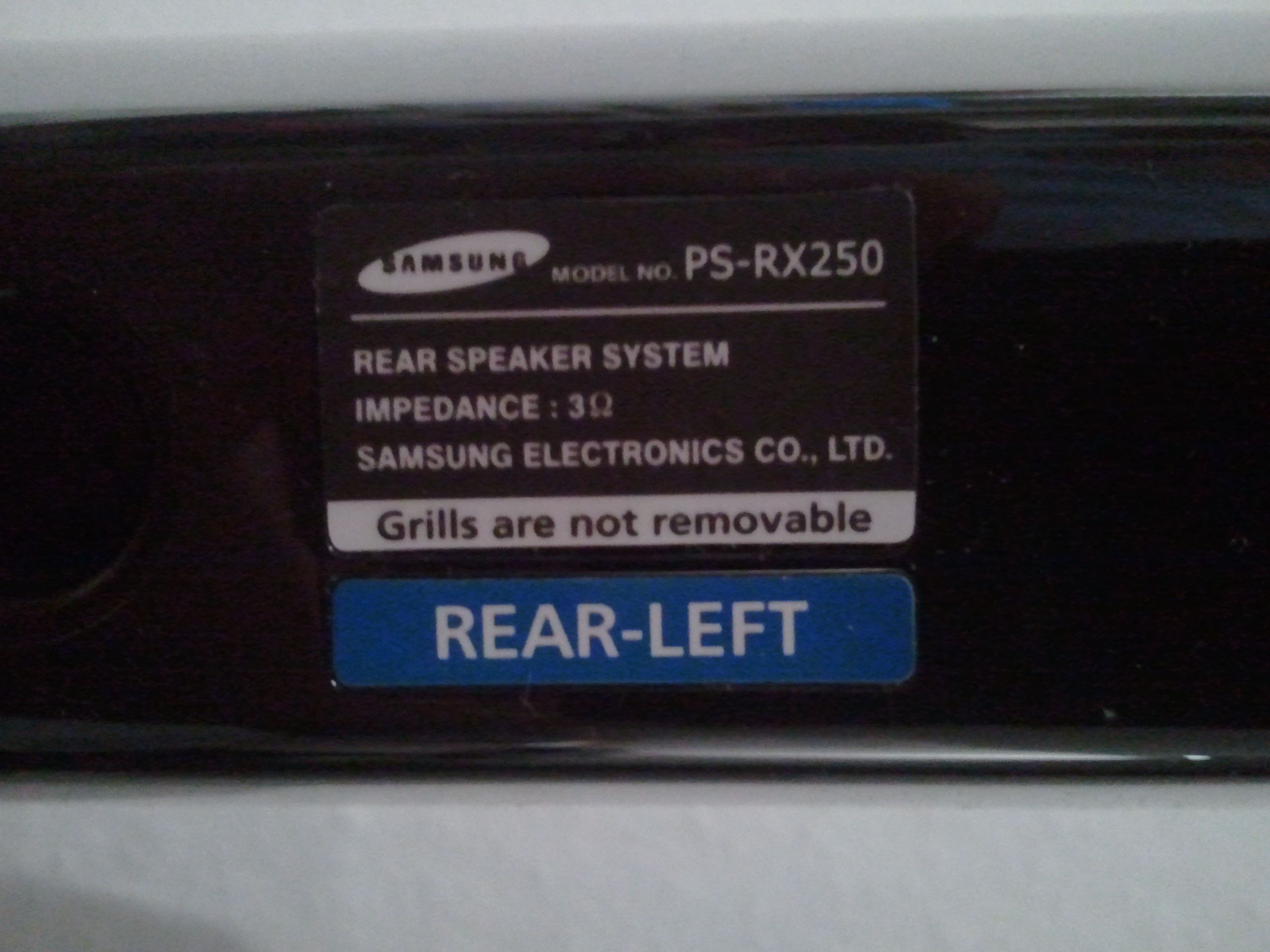

Ich habe mir jetzt einen Yamaha RX-V371 bestellt, werde das (wenn er noch vorm WE kommt) dann mal testen und ggf. nochmal eine Art Review schreiben.
Im Anhang mal das Typenschild einer der Rearspeaker (ist bei allen gleich):
In den meisten BDAs der AVRs findet man den Hinweis, dass der AVR bedingt auch mit 4 Ohm-LS betrieben werden kann.
Die Impendaz darf nur in allen Lebenslagen einen Wert von 3,2 Ohm (hier greift die Norm) nicht unterschreiten.
Nubert führt regelmäßig Messungen durch... habe mal, als mein Denon 1509 nicht mehr aus seiner Schutzschaltung raus wollte per Mail bekommen.
nuBox 381 geht nicht unter 3,8 Ohm...
1. Die PS-RX250 sollten das kleinste Problem sein. Im Zweifelsfall tauscht Du sie gegen andere Speaker aus. So sollten z.B. die Dynavox AS-301 ein preiswerter und besserer Ersatz sein. (siehe mein 5.1-Topic)
