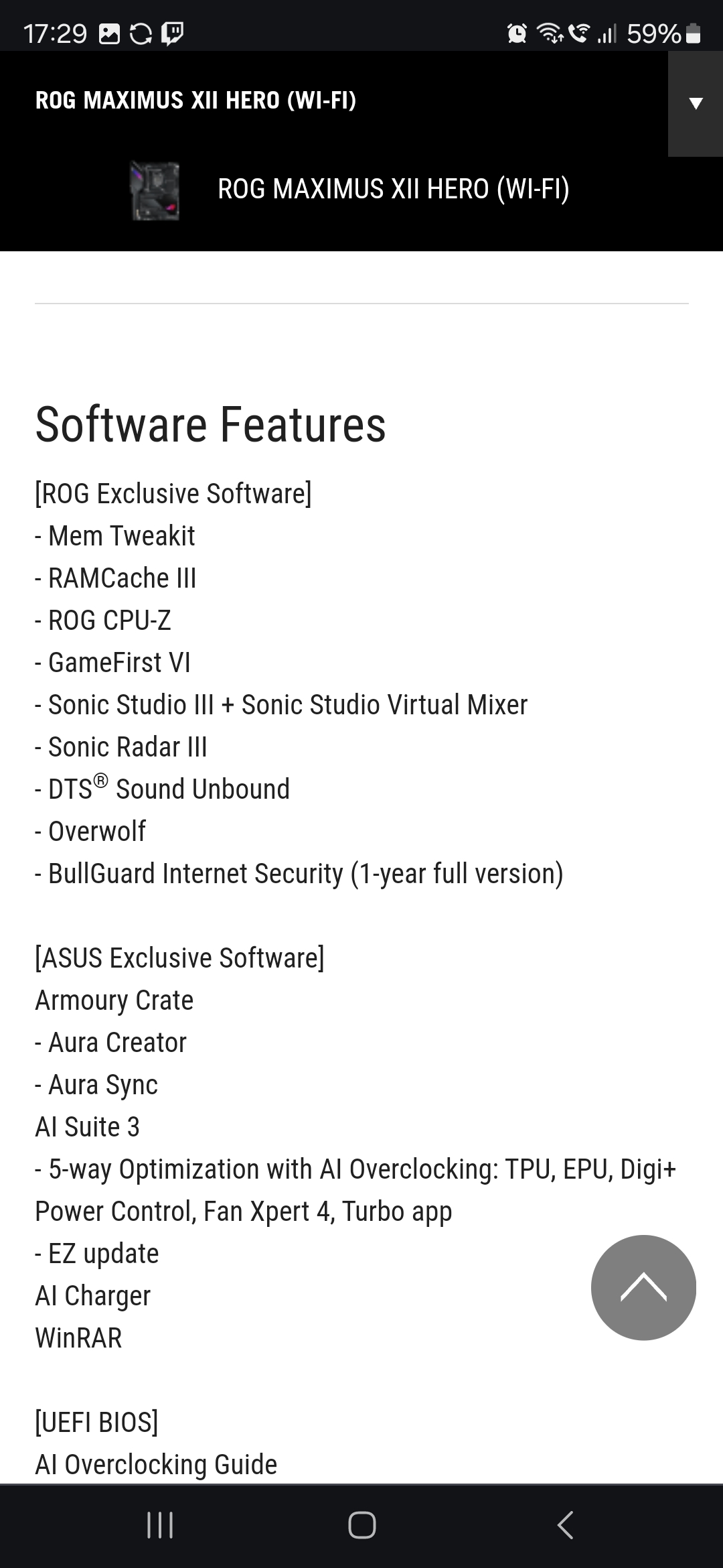

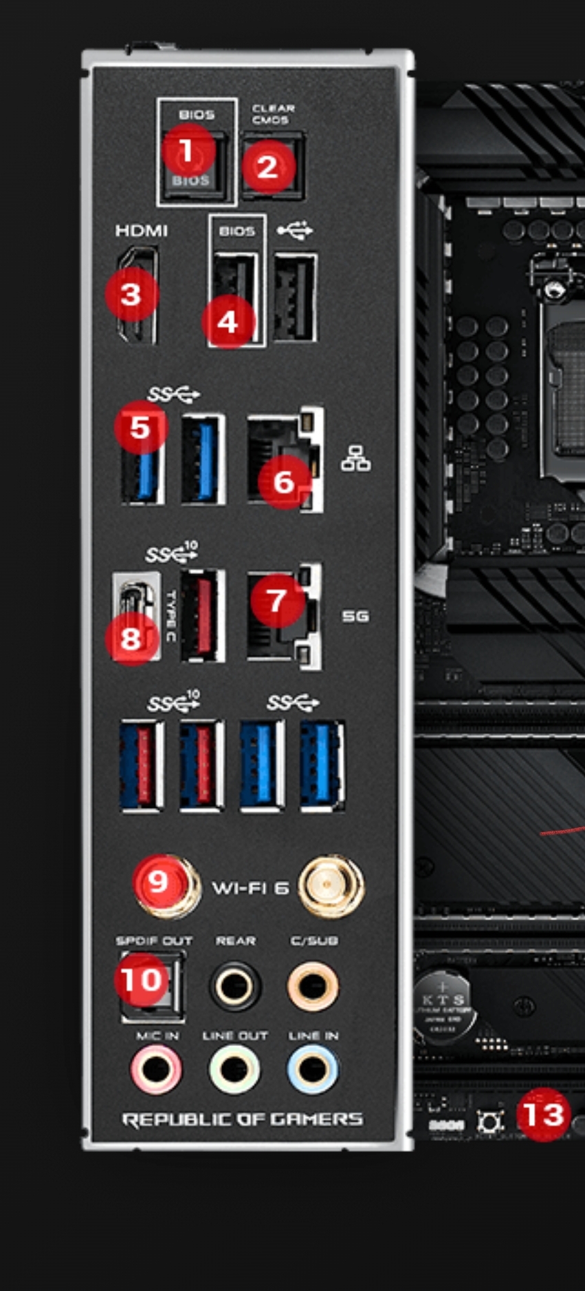

Das hier sind meine Anschlüsse. Ich habe wohl die Möglichkeit DTS Sound Unbound kostenlos runterzuladen da das ein Asus Mainboard ist. Ist dass das selbe wie DTS Connect?

Die beiden Möglichkeiten klingen fast am besten oder? Ich scheine SPDIF out zu haben. Wäre das Qualitativ gut?

Nr. 10 ist bei dir der optische Toslink Ausgang. Wenn Asus tatsächlich die DTS Connect Software mit anbietet, bräuchtest du keine Soundkarte. Dann kannst du per Toslink-Kabel direkt in einen AV-Receiver deiner Wahl reingehen, der dann den DD+/DTS-Stream wieder dekodiert, in analoge Signale umwandelt, verstärkt und an die Lautsprecher weitergibt.

DTS Connect bzw. Dolby Digital Live komprimieren deinen unkomprimierten PCM-Audio-Stream. Da die Komprimierung verlustbehaftet ist, gibts da einen Qualitätsverlust. Die Frage ist bei sowas immer: Wie schlimm ist der. Ich hatte damals bei meiner Logitech Z5500-Anlage dieselbe Frage, hatte ursprünglich die Anlage per Toslink und DTS Connect betrieben. Dann habe ich die analoge Übertragung per Klinkenkabel getestet und empfand diese doch um einiges besser. Deshalb läuft meine Anlage auch immer noch so. So richtig zufrieden bin ich mit ihr aber nicht mehr, zumal sie jetzt auch schon wieder 15 Jahre alt ist. So langsam könnte man sich mal was vernünftiges gönnen, weshalb ich hier ja auch kräftig mitposte.
Edit: Hab noch bisschen quergelesen und dieses DTS Sound Unbound scheint nicht automatisch DTS Connect zu sein. Und es gab wohl Fälle, wo zwar DTS rausging, aber nur Stereo 2.0. Weiterhin gibts auch Meinungen, dass halt DD Live/DD Connect nicht so wirklich das gelbe vom Ei ist. Das würde auch mein Test mit meiner Guffel Logitech-Anlage bestätigen. Denn wenn man da schon einen Unterschied hört, wer weiß wie groß der Unterschied erst mit nem 2k € Lautsprechersystem ist.
