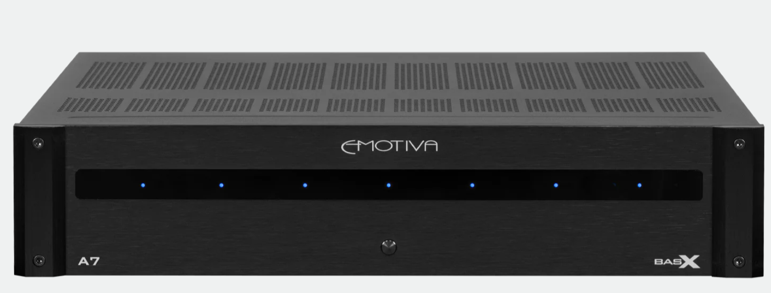

Falsch! Natürlich gibt es sowas zuhauf, vor allem im (Semi)professionellen Bereich, dort schlägt sich ja niemand mit AVRs herum. Ebenfalls im absoluten Hi-Fi Bereich gehört die Trennung vom Prozessor, Vorverstärker und Endstufe(n) zum guten Ton, würde aber das Budget völlig sprengen.
Bezahlbar und für den Heimbetrieb gedacht, wäre zum Beispiel sowas.
https://emotiva.com/collections/amps/products/basx-a7-seven-channel-power-amplifier
Die haben eine ganze Palette an verschiedenen Konfigurationen und auch dazu passende Prozessoren, Vorverstärker und ähnliches, die man in diesem Fall aber nicht unbedingt bräuchte.
Hat keinen Lautstärkeeinsteller, nicht mal Pegeleinsteller wie die meisten Studiomonitore oder PA-Endstufen. So etwas würde ich niemals an eine PC-Soundkarte hängen, die keinen analogen Lautstärkeeinsteller hat.
Die Windows-Lautstärkeeinstellung ist bei starken Absenkungen sehr unpräzise, weil nicht logarithmisch. Rauschen, Brummschleifen oder andere Störungen werden immer mit voller Lautstärke wiedergegeben, und jeder Schaltplopp kann die Lautsprecher killen.
Also genau das, was man an eine anständige PC Soundkarte hängen würde, denn wozu sollte ich das bereits aufbereitete Signal nochmals aufarbeiten wollen?
Würde ich mir das Teil direkt an die Mainboardanschlüsse klemmen? Nö! An eine Sounblaster AE-7? Wie dafür geschaffen!
Wär mir trotzdem zu unsicher, weil niemand weiß, wie zuverlässig die Soundkarte gegen Schaltplöppe z.B. bei Stromausfall abgesichert ist.
