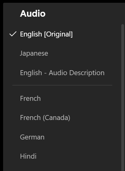

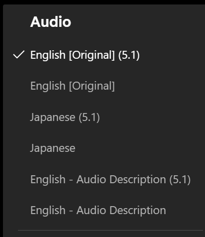

Alte App-------------------------Neu über Edge Browser
Man kann ja auch am Browser nicht mehr auswählen was man haben will, nicht mehr ersichtlich ob 5.1 oder Stereo. 5.1 wurde komplett in der Beschreibung rausgenommen, es soll jetzt automatisch 5.1 zur Verfügung gestellt werden wenn man die Anforderungen erfüllt. Bloß halt am AVR, SoundBAR etc kommt nur 2.0 raus
