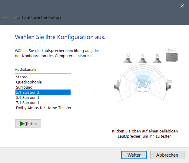

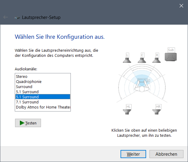

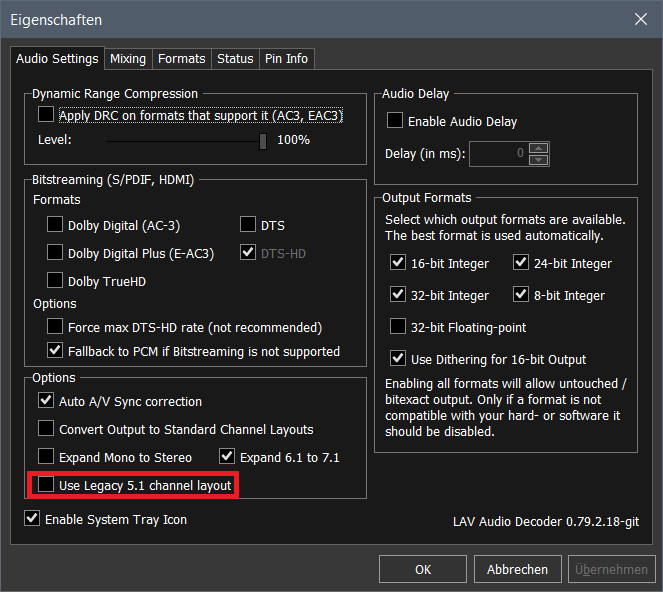

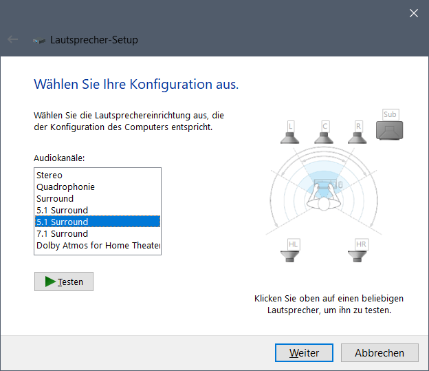

Du hattest ja geschrieben, dass nur hinten kein Sound rauskommt. Wie sieht es denn mit dem Center und dem Sub aus? Falls da nämlich Sound rauskommt (und auch der richtige, keine Kopie o. MixUp) und tatsächlich nur die Rears kein Sound ausspucken, kann das auch daran liegen, dass die Audiospuren normalerweise gar keine RL/RL Kanäle haben, sondern SL/SR und dein AVR das Signal einfach auf den falschen Kanälen ausgibt o. in Windows die falschen Kanäle eingestellt sind. In LAVAudio kann man das Verhalten ja umstellen, vlt. geht das bei der Netflix-App ja auch.
Danke, werde es demnächst ausprobieren mit diesem Tool.

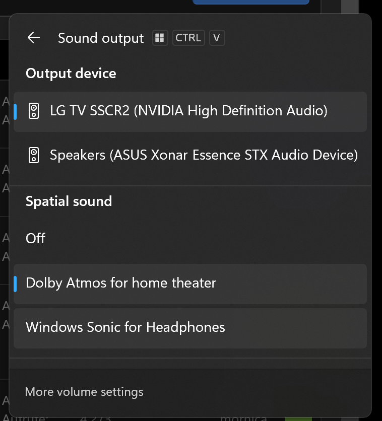

Ich habe jetzt aber auch eine Weile rumprobiert und mir dann tatsächlich erfolgreich vom Netflix Support helfen lassen.
Ich muss unter Spatial Audio Dolby Atmos aktivieren (habe auch die Dolby Access App installiert, vielleicht wäre es ohne nicht oder geht nur mit?).
Jedenfalls erscheinen dann die 5.1 Spuren auswählbar in der neuen Netflix App, vorher nicht.
Und es geht ein Bitstream an den AVR (der optisch am LG hängt).
Läuft auch gerade über den LG TV und eine 3080
Tatsächlich, man muss Dolby Atmos aktivieren, dann bekommt man Dolby Digital. :freak:

In dem aktuellen Setup wie beschrieben, bietet die relativ neue Netflix App nur dann 5.1 an, wenn ich das wie gezeigt aktiviert habe.
Dafür spielt es eine Rolle.
