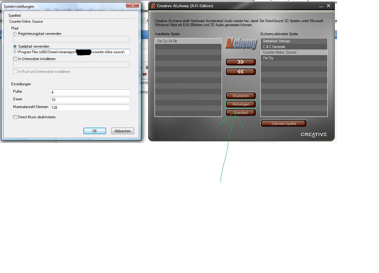

Da guckst du mal nach dem richtigen ALchemy.
Dann sollte das eigentlich so aussehen, wie in meinem Bild unten.
Spiele, die ALchemy erkennt, kannste mit den Pfeilen (de-)aktivieren.
Für CS:S musste allerdings selbst ein Profil unter "Hinzufügen" erstellen.
Mit den im Bild angegebenen Werten klappt es bei mir recht gut.
