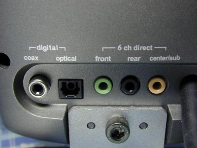

Sieht die Rückseite deines Lautsprechers wo du den PC angeschlossen hast so aus?
Prisoner.o.Time schrieb:
Der Sub ist mit einem Kabel angeschlossen? oder mit mehreren? Wenn es nur ein Kabel ist, dann hast du schon das Problem gefunden. Über ein Kabel (Stereo Klinke) werden 2 Kanäle übertragen für die weiteren Lautsprecher wie Center und Rear Lautsprecher benötigst du 2 weitere Kabel.
Oder hast du ein SPDIF Kabel verwendet? Sprich entweder ein optisches Toslink Kabel oder ein digitales Coax Kabel? Dann brauchst du in der Tat nur ein Kabel. Aber aufgrund deines Screens tippe ich eher auf ersteres.

Mach am besten mal ein paar Bilder von der Rückseite des Subs. Und wenn ich richtig in der Ahnnahme bin auch ein Bild auf der Rückseite des Lautsprechers.
Wenn ich jetzt richtig im Bilde bin musst du deinen PC mit einem deiner Forderen Lautsprecher (der mit den Anschlüssen auf der Rückseite) verbinden.
Sprich über 3x 3.5 Klinken.

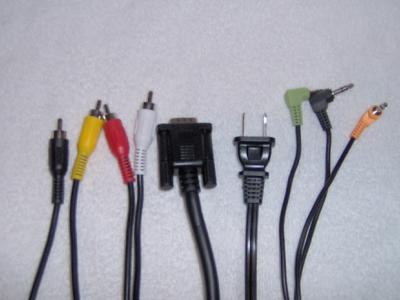

Anschließent müsste ein Kabel welches einem alten VGA Kabel ähnelt von dem Lautsprecher zu dem Subwoofer gehen. Von dem Subwoofer müssten dann 4x Cinch Kabel in jedes der 4 verbleibenden Lautsprecher gehen.
Diese Kabel sollten eigentlich bei dem Logitech dabei gewesen zu sein:
