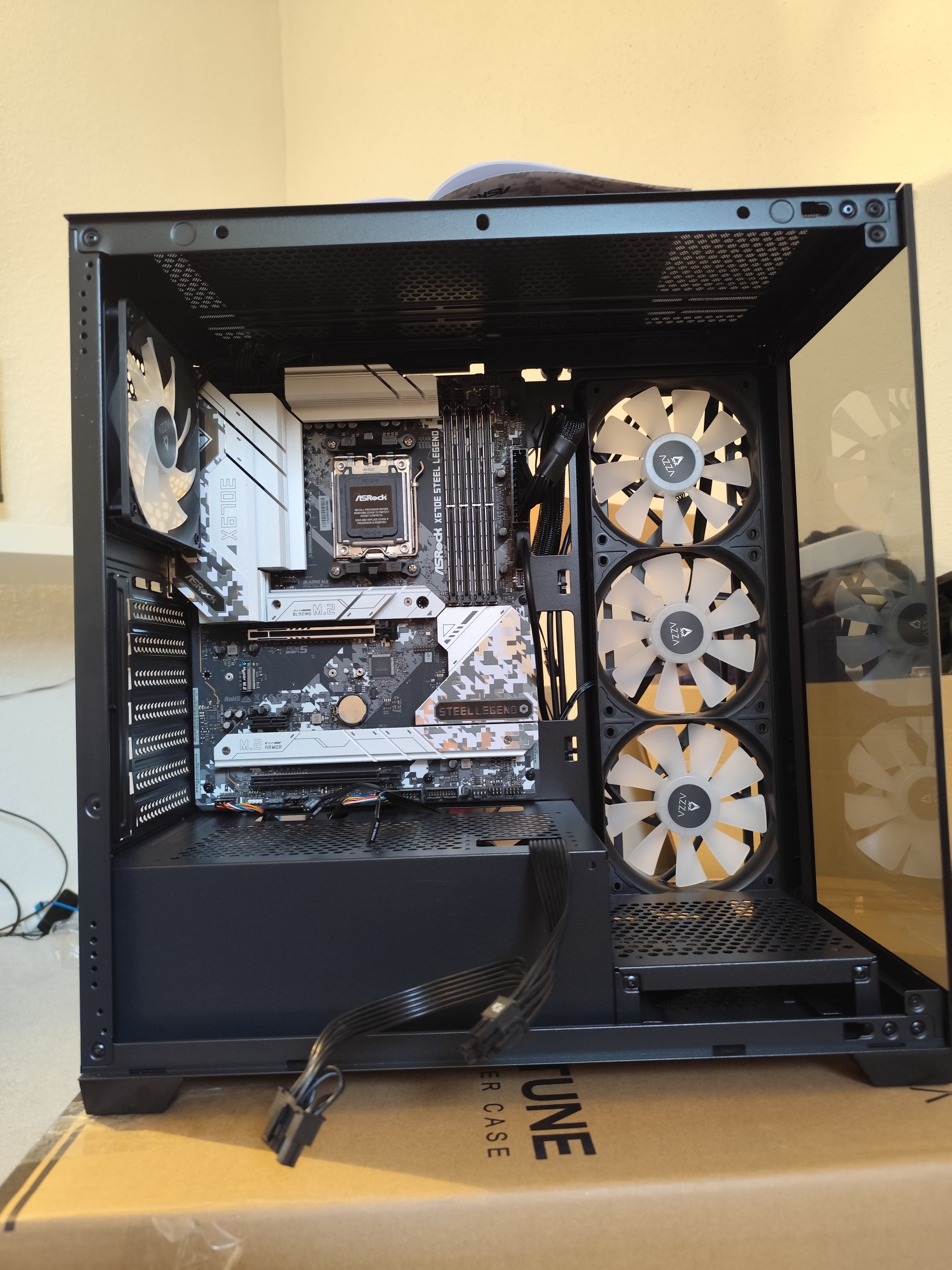

Gehäuse azza Neptune
Mit 4 original azza Lüfter welche zusammen verbunden sind und einen SATA Anschluss haben
Und 3 nachgekaufte thermalright Lüfter
Mainboard ist ein anderes verbaut
Die 4 Lüfter die man sieht sind quasi zusammen verbunden serienmäßig

Da hast du jetzt Angaben gemacht, ohne irgendwas zu verraten. Welche „Thermalright“?
Kannst du denn die Lüfter alle an die Pins des Mainboards andchließen? Über SATA laufen sie einfach nur mit höchster Geschwindigkeit.
Und welches Mainboard ist denn nun verbaut? Du postest ein Bild, schreibst aber, dass da doch was Anderes verbaut ist.

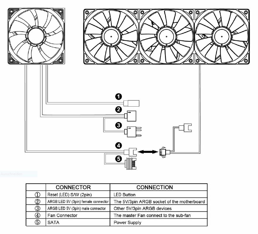

Proprietärer Dreck...
Natürlich könnte man auch diese regeln, aber in diesem Fall, wer fragt, der hat keine Ahnung und fertiges gibt es dafür nicht.
@Robo32 dein Diagramm zeigt die RGB-Belegung. Die Dinger haben hoffentlich aber noch 3pin/pwm Kabel… oder doch nicht: Anschluss 4 zeigt den „proprietären Dreck“.
Tja… dann die Thermalright nutzen.

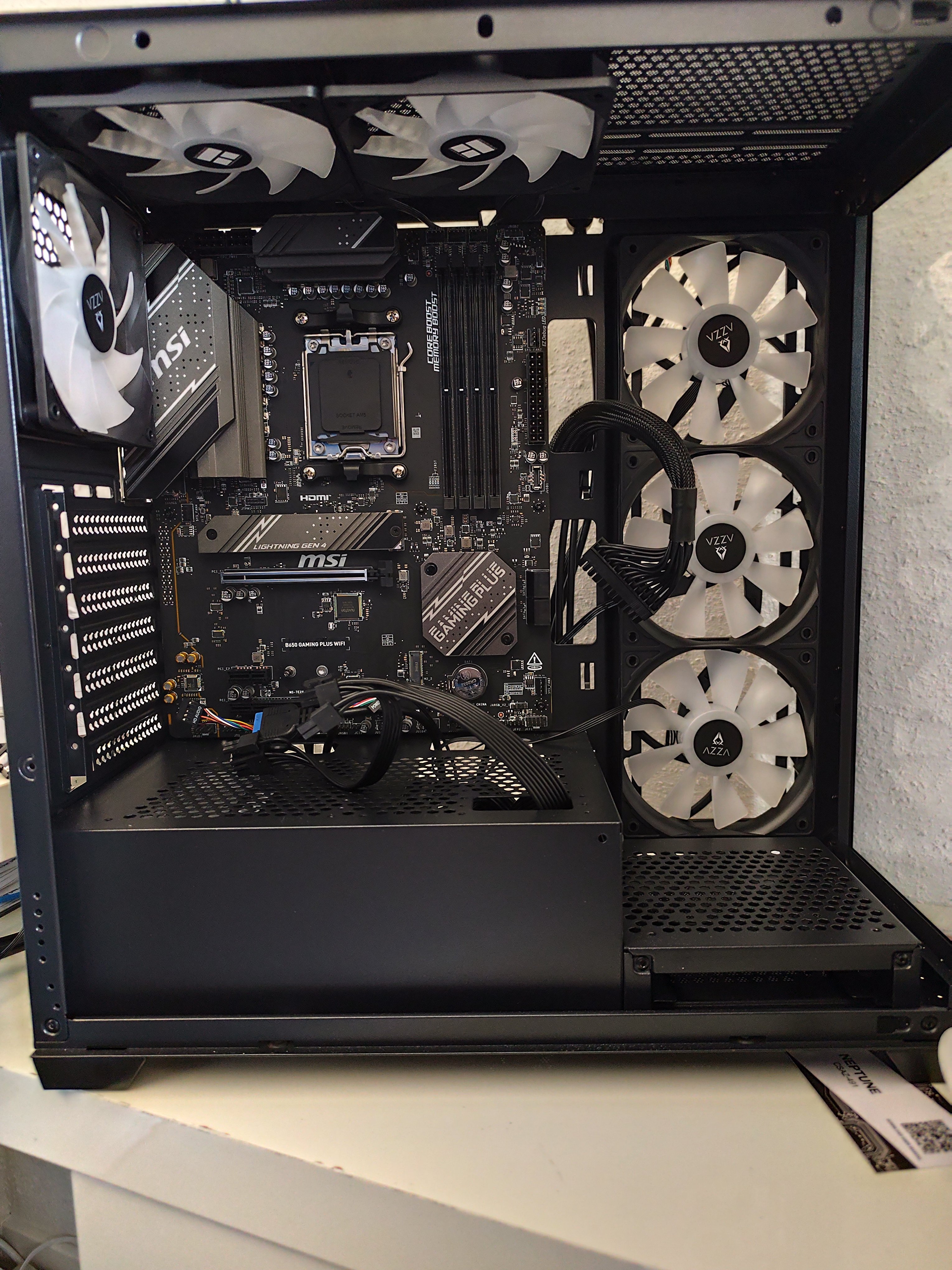

So soll es aussehen schöne Seiten zu sehen sein wo muss welcher Lüfter ? Würde dann die Arctic p12 kaufen?
Jetzt taucht da ein MSI-Mainboard auf.
Welches nutzt du nun konkret?
Und was ist mit diesen Thermalright-Lüftern?
Das ist auch wirklich kein Hexenwerk. Du machst es dir und uns(!) schwieriger, als es ist.

Und würdet ihr das so machen wie ich die Lüfter platziert habe im Bild? LG
Seite als Intake, Rückseite als Outtake und oben würde ich nur einen (nicht zwei) Lüfter installieren. Den Deckel Lüfter auch als Outtake.
