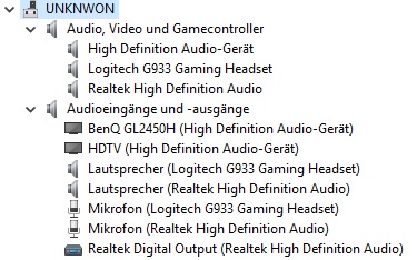

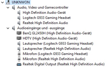

Es geht wieder los :(
ich habe nichts verändert -.-*
das was Samurai76 geschrieben hat , habe ich versuch .... leider ohne erfolg :(
~>FuNTeX
Der Fehler ist wieder da!
ich bin echt ratlos!

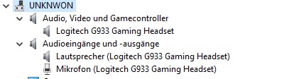

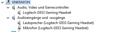

im Geräte Manager sieht das ganze so aus
~> FuNTeX
@edit
ich hab jetzt alle treiber deinstalliert
dann via CCleaner drüber einmal normal und einmal die reg
dann pc rr und ccleaner nochmals drüber
pc rr und onboard karte deaktivert
pc rr und onboard karte aktivert
und Sound Blaster X-Fi MB5 installiert
pc rr und keine Veränderung :X
