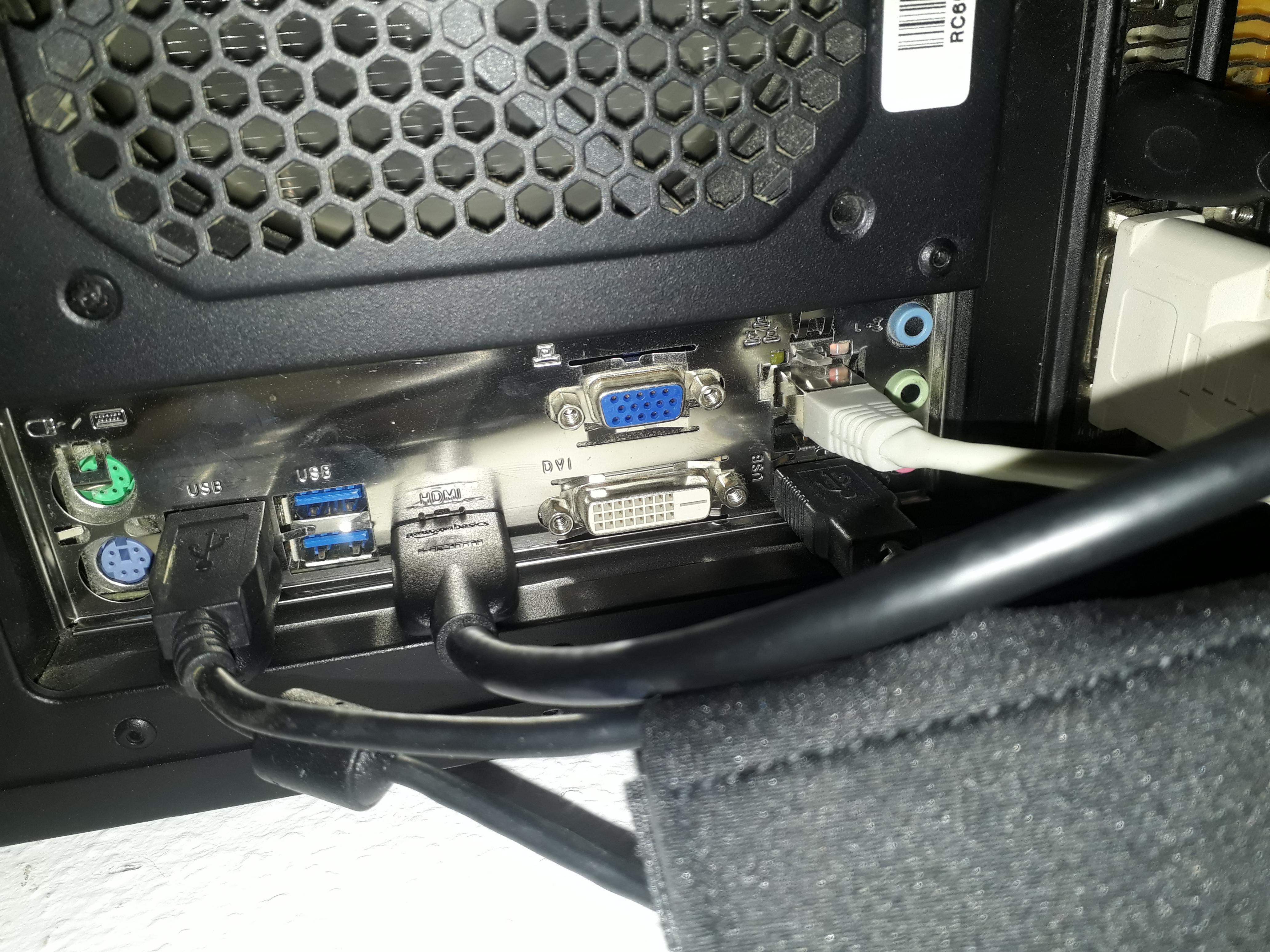

Die Rückseite meines PC's sieht so aus:

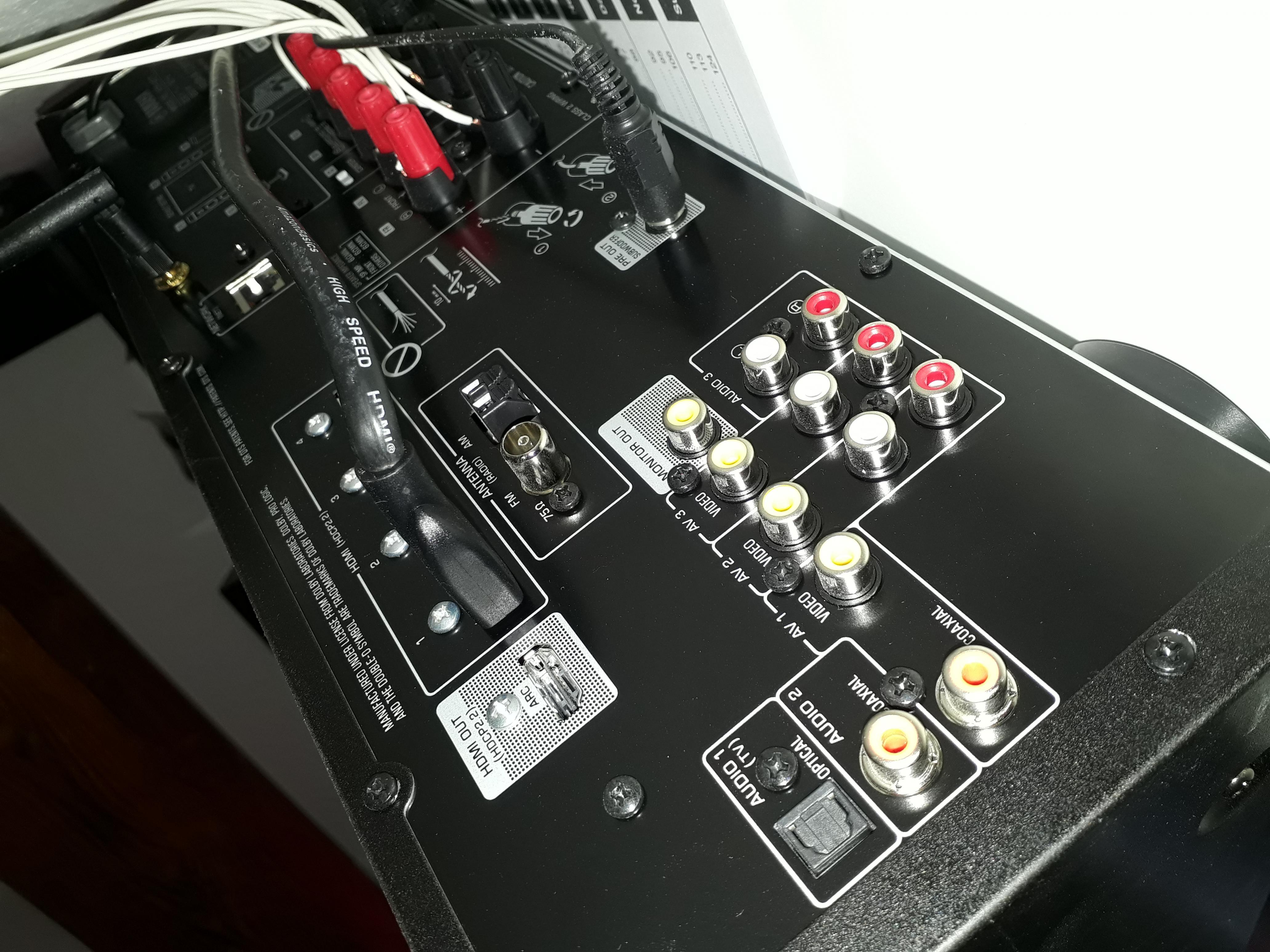

Die Rückseite des Receivers so:

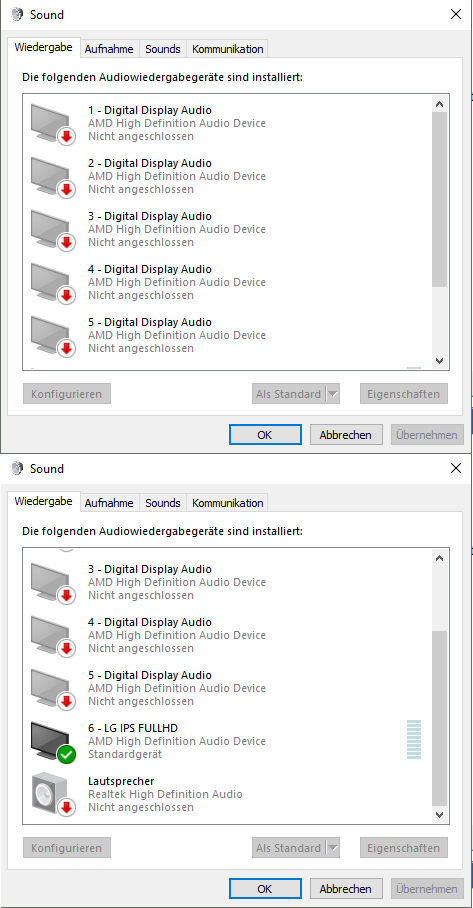

Das Kabel von der HDMI 1 buchse im Receiver geht hinten in mein Mainboard, allerdings wird kein Gerät erkannt, auch wenn ich auf HDMI1 Modus schalte:
Ach so. Dann ist wahrscheinlich einfach die IGP deaktiviert (sofern überhaupt vorhanden). Also entweder diese im Bios aktivieren oder - was noch besser funktionieren sollte - das, was mit HDMI/DP an der Grafikkarte angeschlossen ist, auf DVI wechseln, so dass der HDMI/DP-Port für den Receiver benutzt werden kann.
Alright, IGP lese ich zum ersten mal '^-^
Heißt: Ich könnte den Receiver an den HDMI Anschluss meiner Grafikkarte anschließen, wenn ich diesen frei mache?
Den HDMI-Anschluss am Mainboard (verbunden mit dem Receiver) scheint der PC einfach nicht zu erkennen
Der HDMI-Anschluss am Mainboard hängt an der IGP (der integrierten Grafikeinheit in der CPU), wenn es diese überhaupt gibt(!). Bei der Nutzung von dedizierten Grafikkarten wird sie oft automatisch deaktiviert. Dann muss sie für die Nutzung der HDMI-Buchse wieder aktiviert werden.
HDMI an der Grafikkarte sollte immer funktionieren (und das tut es ja bei dir offensichtlich). Es ist auch praktisch die einzige Möglichkeit Spiele digital in 5.1 auszugeben, denn S/PDIF ist dafür wegen zu geringer Bandbreite nicht geeignet.
Deswegen ist es oft hilfreich, wenn man schreibt, was da überhaupt für Hardware ist.

Auf jeden Fall ist die Blende vom Mainboard nicht korrekt eingebaut (PS2-Mausport und Ethernet)...
Yep, das war mir auch aufgefallen, aber da es nicht zum Thema beiträgt bin ich da nicht drauf eingegangen. Sollte man jedoch beim nächsten Zusammenbau beachten...
