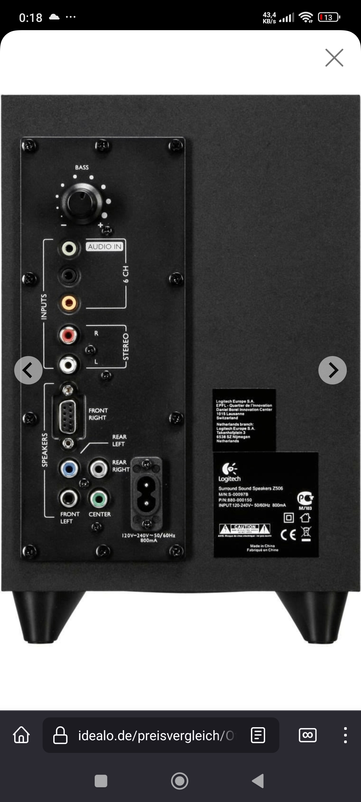

3 Klinken? Ich habe nur eine Klinke angeschlossen, die typische grüne Klinke.
Wenn die Z506 nur 2 Cinch Anschlüsse hat, wie bekomme ich dann 3 Klinken am PC? Das musst du mir genauer erklären.
Das ist Stereo.
Für 5.1 braucht es 6 Signale.
Also 3 Klinken Stecker a 2 Signale.
Und natürlich das entsprechende Material, welches 5.1 besitzt.

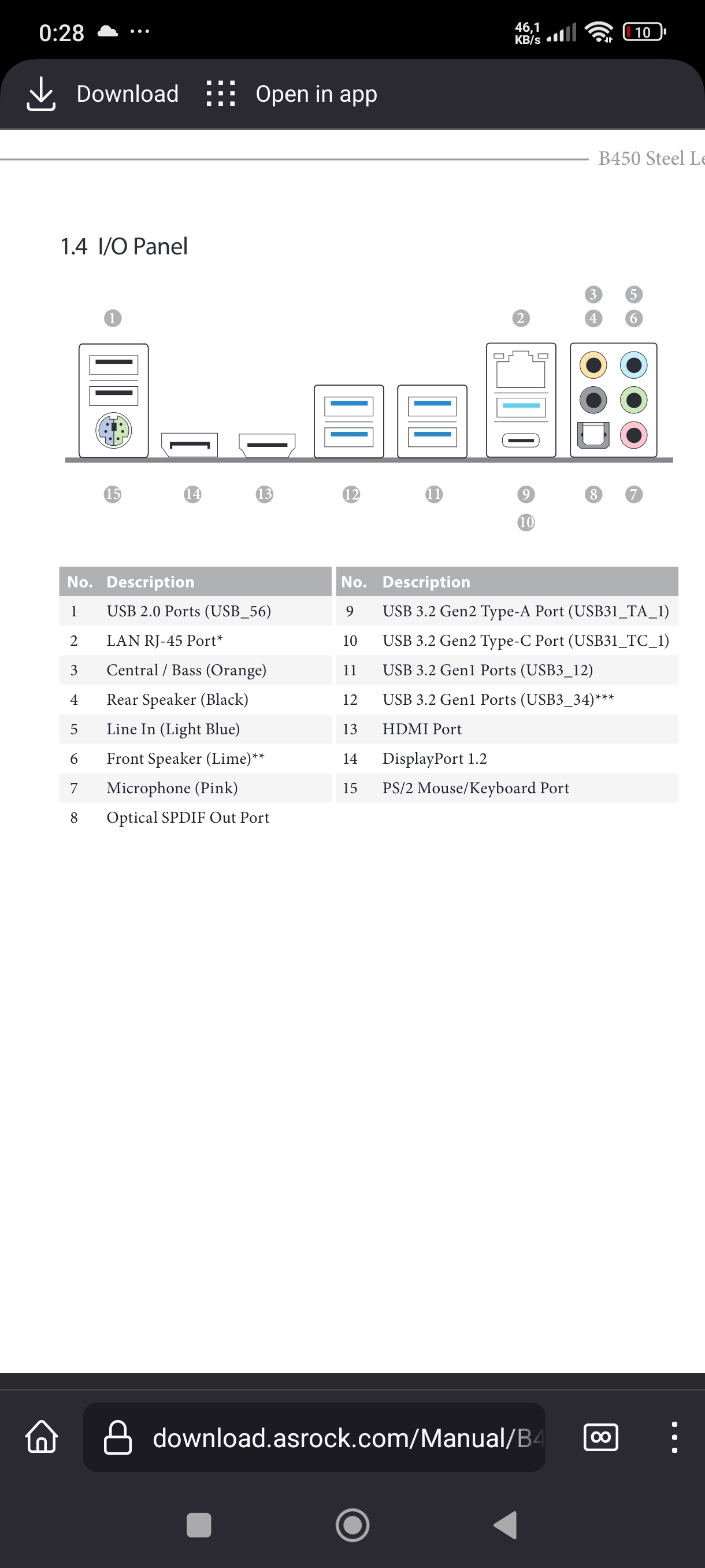

Schau in das Handbuch zu deinem Board.
Dort wird es erklärt wie es angeschlossen wird.

Für 5.1. an deinem jetzigen muss du die 3 Klinken Eingänge benutzen.
Also hast du die jetzige Anlage nur als stereo betrieben und nie als 5.1, Surround.
Nr. 3, 4 und 6 musst du benutzen, für Surround.
Ja MOIN, da steht sogar Stereo dran, kann man mal sehen worauf man alles achten muss lol.
Das heißt, wenn ich mir jetzt die passenden 5.1 Kabel bestelle, merke ich bereits einen Klangunterschied zum normalen Stereo?

So, wie es in dem Link beschrieben ist, dachte ich es mir Bildlich schon. Jedoch kann ich die Z506 nicht so einrichten, da die Kabel dafür zu kurz sind. Keine Ahnung warum es solche kack Anschlüsse sein mussten und nicht wie es üblich ist mit Lautsprecherkabeln, die man problemlos erweitern kann.
