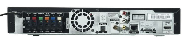

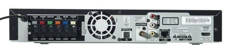

sooooo viele möglichkeiten gibt es bei dem system ja nicht.
hat ja schließlich nur einen SPDIF IN
ARC hast auch nicht.

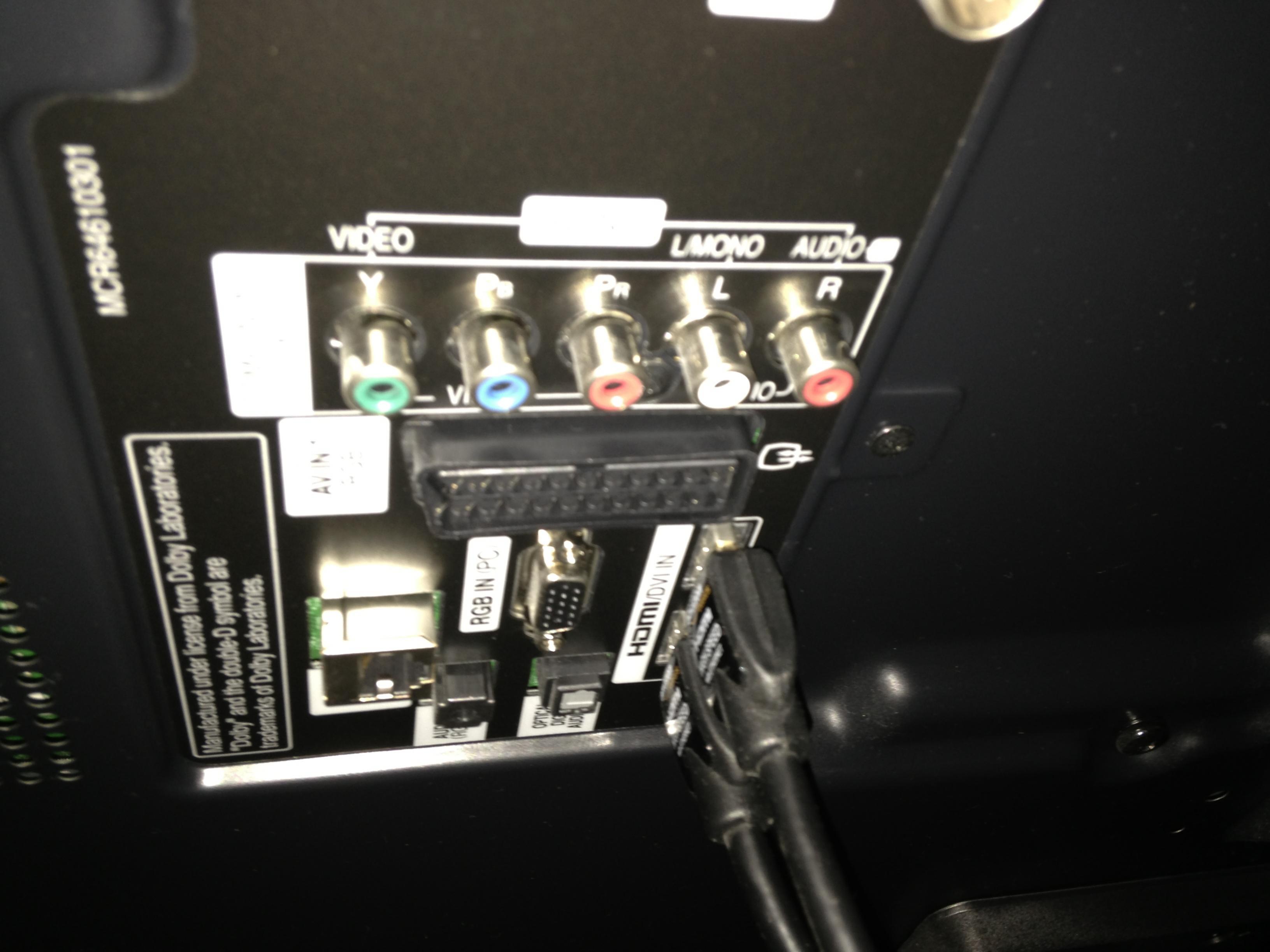

kann dein TV DD/DTS von externen quellen am SPDIF Out?
wenn nein, dann hat sich das ganz schnell mit dem 5.1 Feeling
--> ich würd nen gescheides stereo system Kaufen, hat man einfach mehr von.
Den Ton wirst du vom TV/der Konsole nicht über das HDMI Kabel auf die Anlage bringen
"Anschlüsse: HDMI 1.4 OUT, Digital In (optisch), Analoger Audioeingang (Cinch), Composite Videoausgang (Cinch), Antenne, LAN, Portable In (Klinke), USB"
Müsstest also über Toslink (Optisch & 5.1 fähig) oder Cinch (Stereo mit Upmix wahrscheinlich).
Hat dein Fernseher denn so einen Ausgang?
oder verraff ich grade was
So üppig sind die Anschlüsse ja nicht ;)
Du musst also deine Konsole an den TV anschließen! Nicht, dass du dich am Ende wunderst
