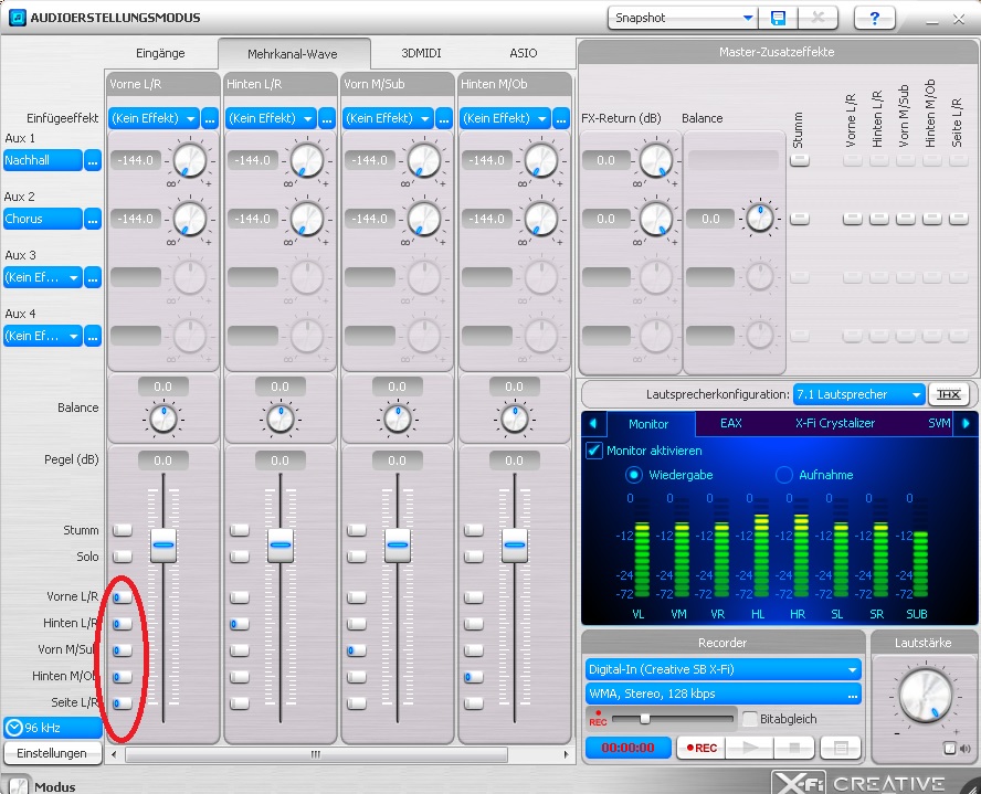

da brauchste ne soundkarte wie die creative titanium dort kannste du auch bei musik etc alle lautsprecher aktivieren :)
die karten gibts gebraucht mitlerweile recht günstig

Ich habe selbst eine X-Fi Titanium und vorher eine Xtreme Music verbaut. Der Upmix funktioniert bei Creative aber schon seit Windows 7 nicht mehr.
@Facul1ty: Also bei meiner Creative funktioniert der Upmix problemlos. Das Besondere an Youtube und Chrome ist allerdings, dass Chrome durchaus 5.1 ausgibt, dabei aber nur die vorderen Stereokanäle mit dem Sound von Youtube versorgt. Und da ein 5.1-Signal anliegt, denkt sich die Soundkarte, sie muss keinen Upmix betreiben. Dass vier von sechs Kanälen stumm sind, spielt keine Rolle, technisch vorhanden und versorgt werden sie ja von Chrome. Noch extremer wird es bei Youtubevideos, die Mono sind. Da funktioniert dann nur noch der Center. Zum Glück sind die aber so gut wie ausgestorben.
doch der geht :)
dann haste musik 5.1 oder 7.1 und in spielen immernoch 3d sound falls das spiel es unterstützt

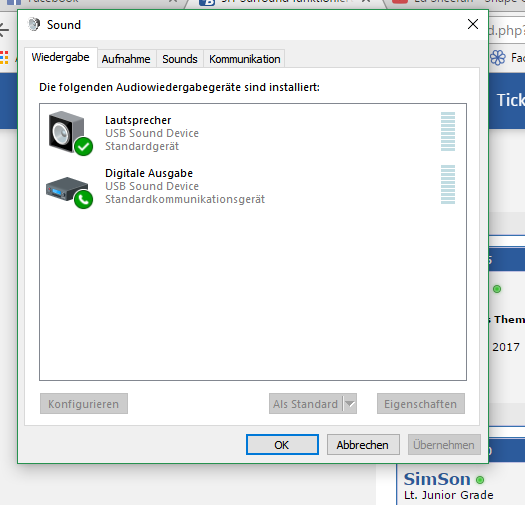

Das externe Gerät ist also eine Soundkarte ;)
Die Boxen habe ich auch und kann bei Windows 10 unter Wiedergabegeräte und dann unter den Eigenschaften der Soundkarte die Verbesserung "Lautsprecherauffüllung" wählen. Dadurch wird mir Stereosound auf allen Boxen wiedergegeben ;)
Bei welchen von den beiden muss ich das dann einstellen da ich bei keinem die Einstellung dazu finde?sound.png
das musst du im Treiber von dem Ding einstellen ,nur weil Windows das ggf. erkannt hat und es funktioniert heißt es noch nicht, dass du keine Treiber installieren musst ;) Das musst nämlich doch damit du das Controlpanel hast
Rechte Maustauste auf Lautsprecher und dann Eigenschaften auswählen. Ich weiß nur nicht ob bei dir auch diese Verbesserung vorhanden ist ;) Sonst halt Treiber und Software von Thrust besorgen. Die Software sollte eigentlich so eine Einstellung auch haben.
