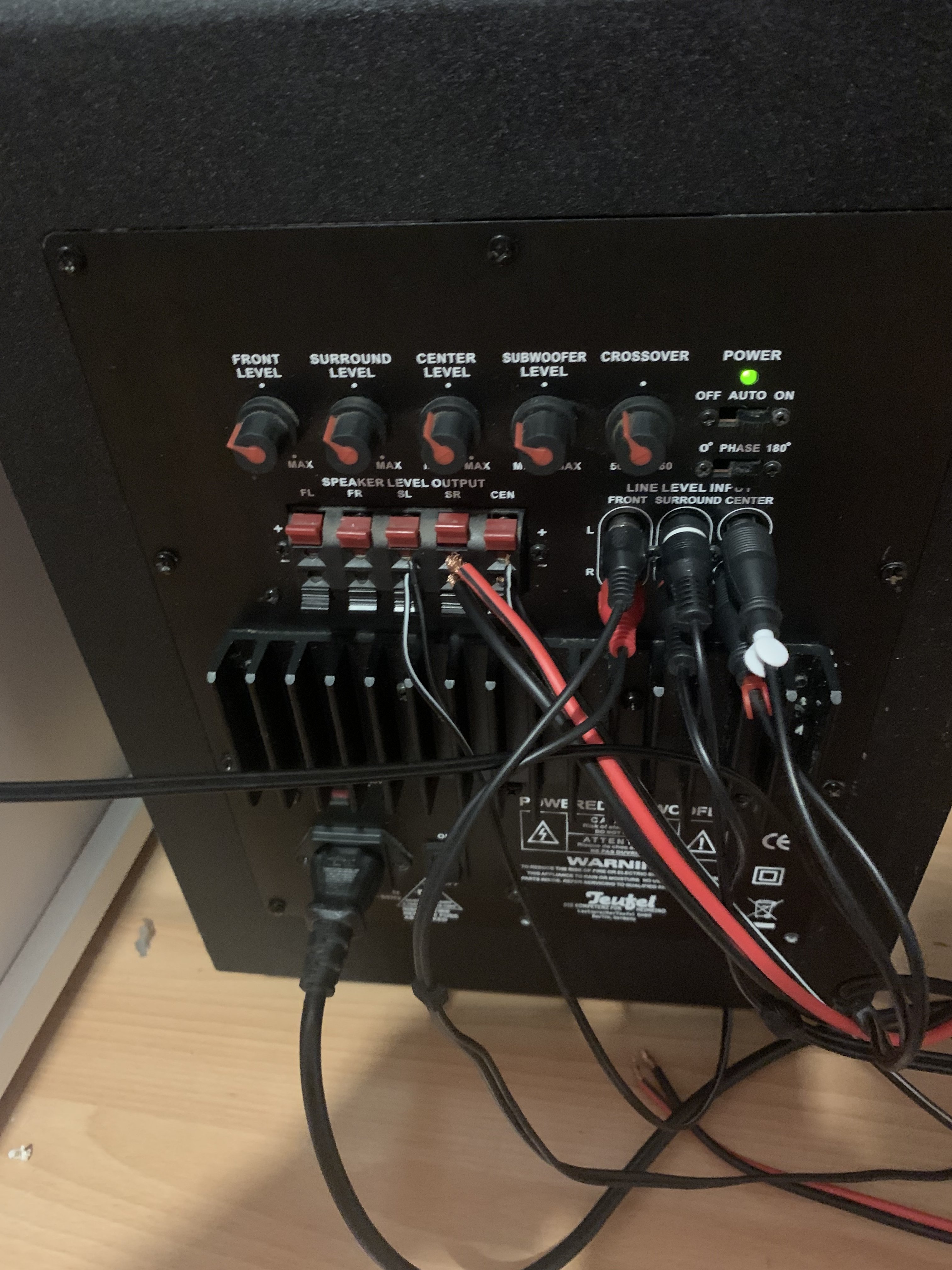

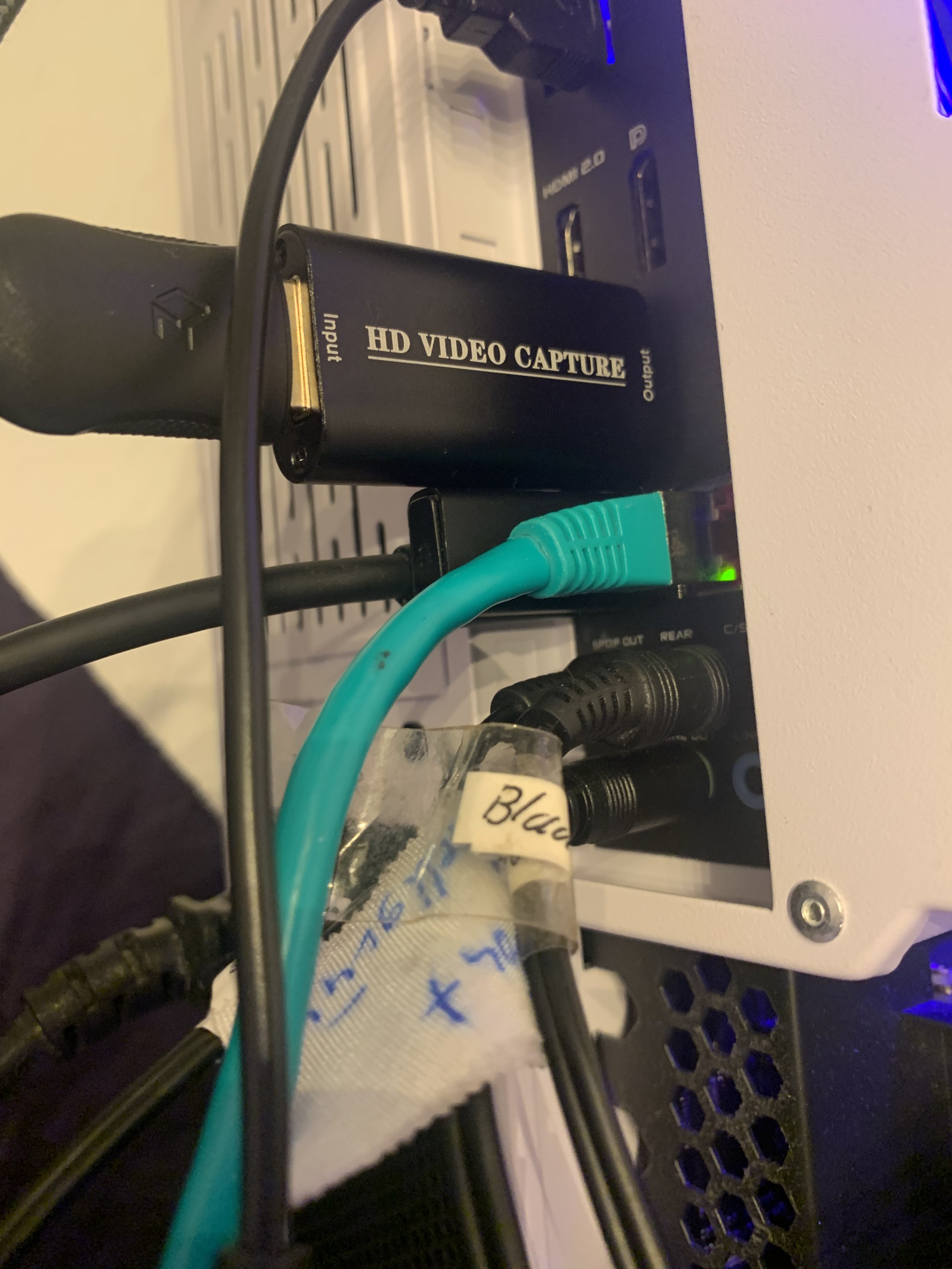

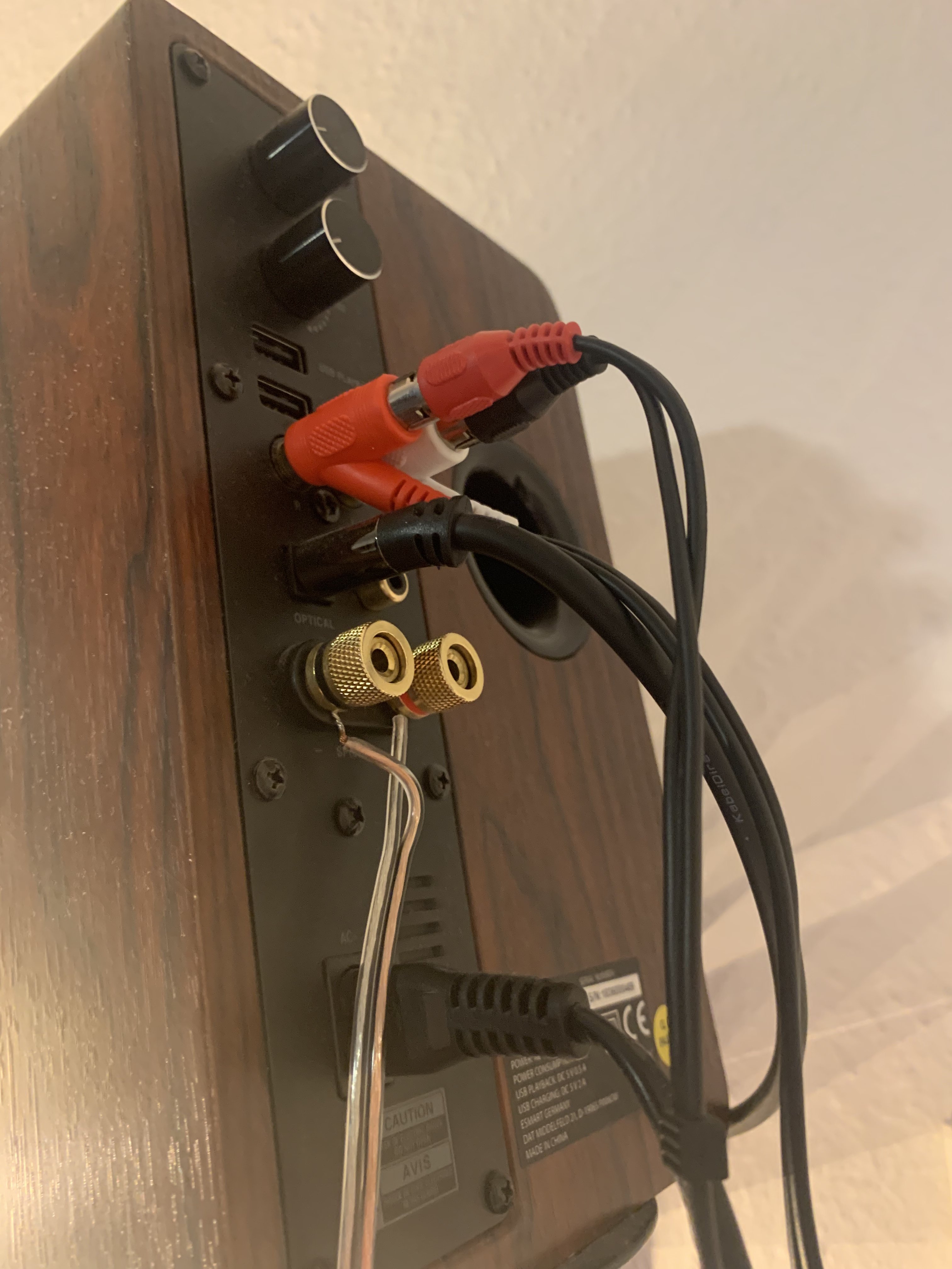

das Letzte ist vom Pc das untere geht zu den Stereoboxen und oberen beiden gehe zum Subwoofer.
Muss ich deine Schaltung jetzt verstehen? Wo kommt das SPDIF Kabel her? Wieso sind sie Aktivboxen zusätzlich noch an einem Verstärker angeschlossen, was sind das für Y-Kabel an den Lautsprechern und wieso geht Front in den Subwoofer rein, aber an keine Lautsprecher raus?
Reaktionen: AudioholicA und inge70
Haben wir das eine geht zu den Aktivboxen Sub und Sender gehen an den Rest.
alles sind Klinke Chinch Kabel
und das SPDIF Kabel kommt vom Fernseher das ist aber unwichtig.
