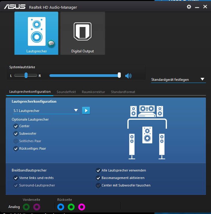

Das ist es ja. Am Mainboard habe ich rot, grün und blau (einer davon explizit als Mic-Eingang ausgeschrieben). Und schwarz, rot grün sind die Kabelenden am Subwoofer. Wenn ich die mehr oder weniger ramdon anstecke, außer grün auf grün natürlich, dann wird, auch wenn ich im Asus Realtek Sound-Manager 5.1 ausgewählt habe, immer nur der Center angesprochen. Richtig verkabelt zwischen Subwoofer und Lautsprecher ist alles. Das habe ich mehrfach geprüft. Aber ab Pc bin ich mir nicht sicher, wie ich verkabeln soll :/ Es ist zumindest farblich nicht eindeutig erkennbar.
Reaktionen: kirk1987
ok. so habe ich es angeschlossen, aber ich habe trotzdem nur Sound aus dem Center vorne und der Sound ist auch bei 100% kaum zu hören :/
768717
Kannst Du auf die farbigen Kreise klicken und dort was einstellen?

Ha! Wie geil! Danke Wishbringer! Jetzt höre ich was und nicht zu wenig. Jetzt kommt es aus allen Rohren. Bammm! Bin gerade vom Stuhl gefallen, weil ich noch auf 100 hatte XD Danke und ein schönes Wochenende euch allen!
Nachtrag: Für alle mit dem gleichen Problem! Es war die Umschalttaste!
