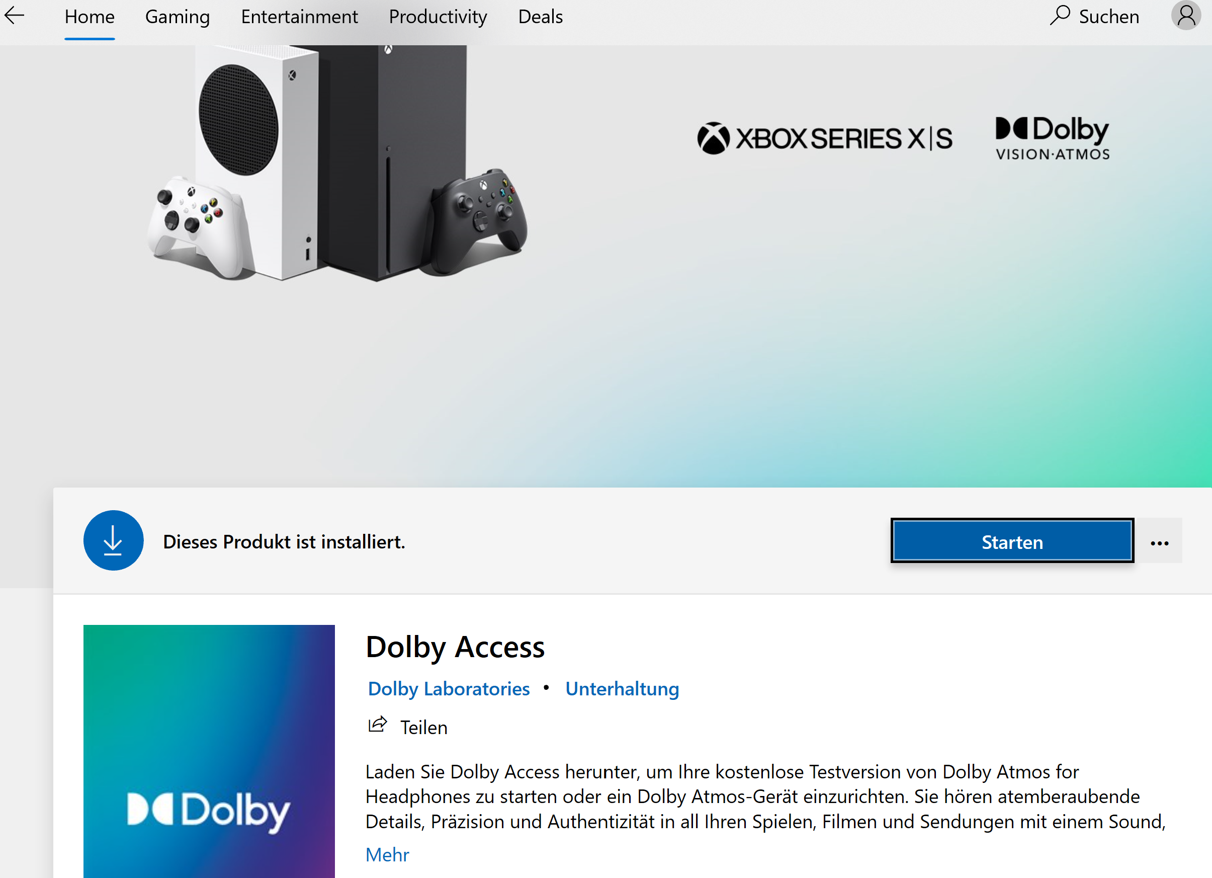

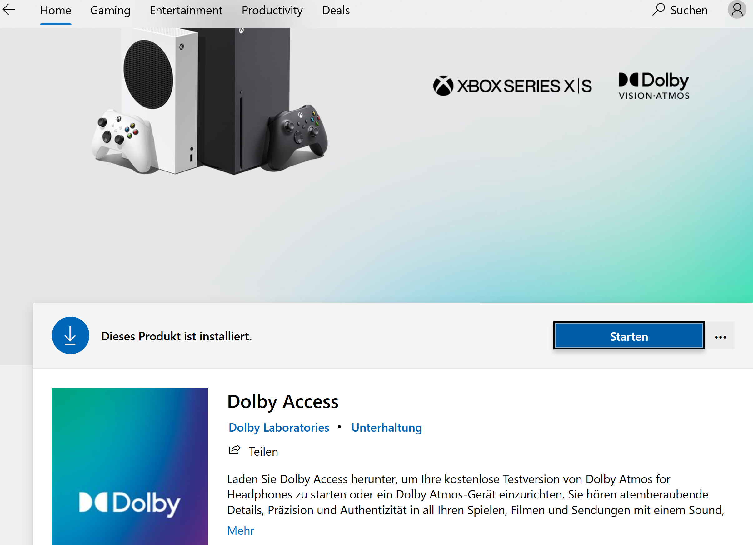

Naja hast du denn auch Hardware, die ein Dolby Atmos Setup unterstützt?
Wenn ja lade dir Dolby Access aus dem M$ Store und mach das Setup.
und dann geht das auch wie bei mir:
Ich lass es unter Windows 10 allerdings Stereo und lass meinen AVR auf DTS Neu:X upmixen, weil die wenigsten Quellen überhaupt Atmos nativ unterstützen.
vg Chris
Das habe ich getan und Dolby direkt wieder gelöscht. Die App funktioniert nicht, bzw es kommt dann gar kein Ton mehr wenn ich auf "Dolby Atmos" stelle. Wenn ich auf 24Bit 96kHz stelle dann funktioniert 5.1 genauso ohne Dolby Atmos wie mit. Die App ändert daran also leider gar nichts.

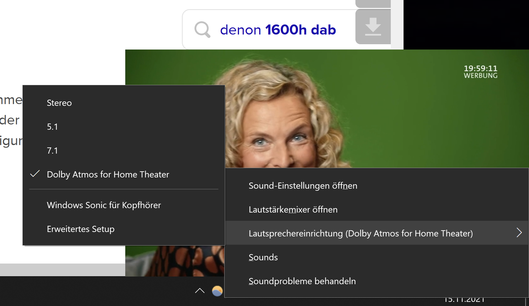

zoVk schrieb:
Wundert mich dann aber wieso mir in den Systemeinstellungen unter Sound dann Dolby Atmos angeboten wird oO
Ich habe eine über 10 Jahre alten Yamaha AVR der nichtmal ARC kann. Trotzdem wird Dolby Atmos angeboten. Ist ja schließlich was, was man kaufen soll.
Und ja, weil Windows kein Downmix Dolby Atmos->TruHD kann, hörst du nix.

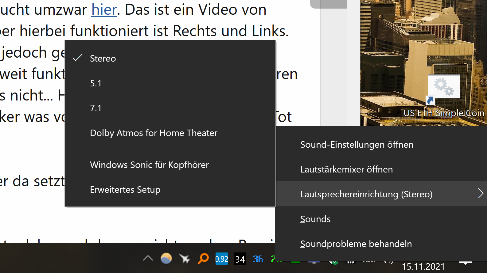

Hmh aber irgendwie müsste doch trotzdem das 5.1 von Windows nahtlos zu dem Receiver übergegeben werden, oder? Immerhin habe ich 5 Boxen und einen netten Subwoofer... wäre schon schade wenn ich da jetzt bei Windows Stereo einstellen muss und dann am Receiver rumstellen muss bis er 5.1 Virtualisiert...
Edit: Grad mal auf Stereo umgestellt, keine Ahnung was jetzt los ist aber der Centerspeaker macht einfach nichts mehr... Kann man da irgendwie ein Hardreset machen?

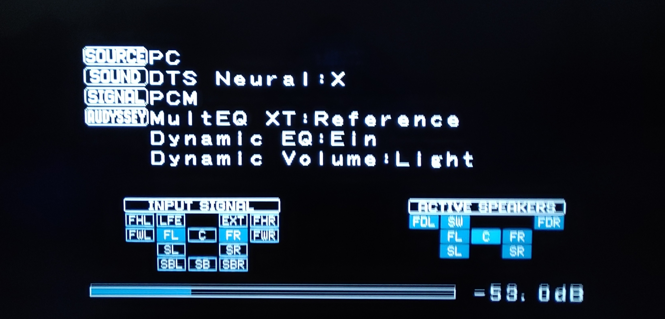

Ja oder du lässt Windows Stereo weitergeben und deinen avr das übernehmen... Musst du hören was dir besser taugt.
DTS Neu x z.b. Upmixed dir das Stereo Signal auf alle Lautsprecher inklusive im avr konfigurierem Sub, siehe unten links Quelle, unten rechts Ausgabe auf Atmos Setup plus Sub.
Vg Chris

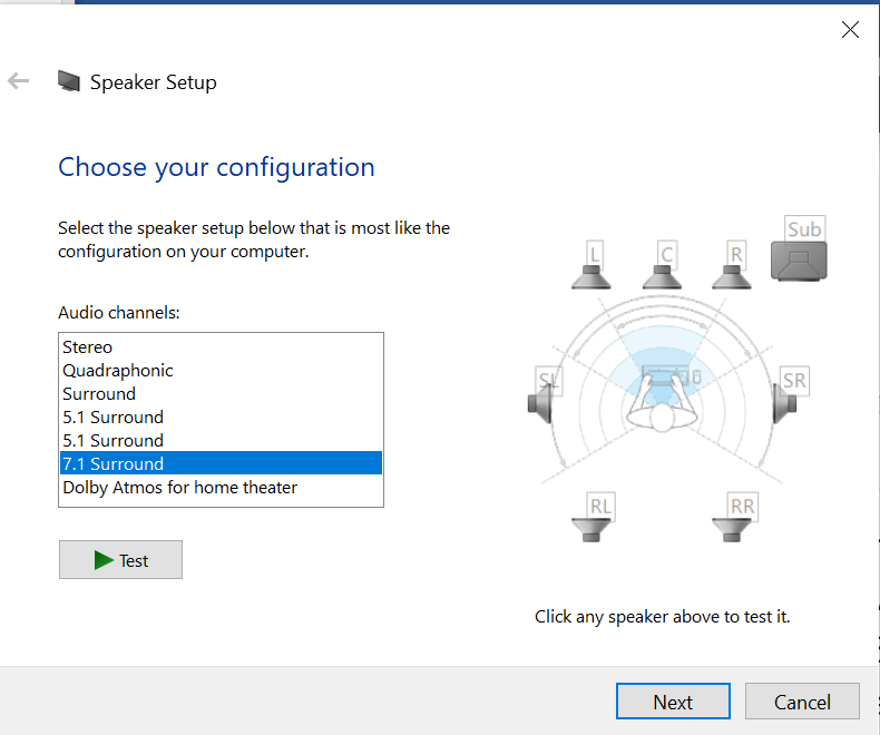

Nova eXelon schrieb:
Also bitte... nicht in dem Ton....
Und genau da habe ich es eingestellt. Stereo sowohl auch 5.1 Aber mein Centerspeaker wird einfach nicht mehr angespielt er spielt stattdessen den linken Speaker an... ich würde nicht nachfragen wäre das Problem nicht...

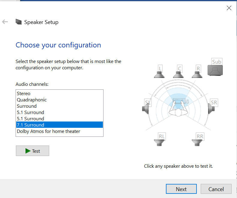

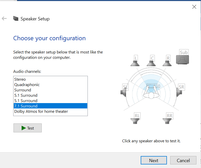

Dann musst du mal ein bißchen präziser schreiben, was los ist! Zuerst schreibst du:
Was normal wäre. Auf Stereo gibt es keinen Center. Dann schreibst du
Das ist was komplett Anderes.
In Folge dessen: Was versuchst du eigentlich genau abzuspielen? Also was ist es, was du meinst was 5.1 haben sollte, aber nicht korrekt in 5.1 ausgegben wird, obwohl du in Systemsteuerung->Sound 5.1 eingestellt hast?
Reaktionen: zoVk
Ich habe das gerade wie in deinem Bild zu sehen auf die Speaker gedrückt, dann werden diese ja einzeln angespielt. Weder bei 5.1 noch bei Stereo hatte das gerade funktioniert, es kam nichts raus. Bzw immer nur Links. Konnte das Problem aber jetzt ausfindig machen, wieso auch immer hatte der Receiver den Centerspeaker komplett ausgestellt.
Und doch klar, es steht jetzt auf Stereo und es kommt nur Ton aus Links, Center und Rechts. Wie vorher eben auch. Zumindest das Funktioniert jetzt wieder. Jetzt gehts ans rumspielen mit dem Receiver damit da Surroundsound bei rum kommt ^^
