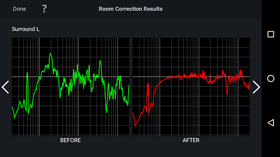

Ich hab mir z..B extra für die Raumkorrektur die Audyssey MultEQ gekauft und es nach dem Schema 101 eingemessen. Das Ergebnis ist wirklich sehr gut für mal eben fix. Bsp.-Bilder
Die Crossover-Frequenz auf den Datenblättern ist meist "fernab" der Realität. Wird deine Einmessung dir auch zeigen. 120-150Hz würde ich tippen. Die LS gehen sicher nicht bis 80Hz runter. Wie genau das alles am besten mit AccuEQ bzw. Onkyo läuft, kann ich dir nicht beantworten.
Der Raum spielt bei Frequenzen >1 kHz kaum noch eine Rolle. Daher sollte eine Raumkorrektur diese auch nicht "optimieren".
