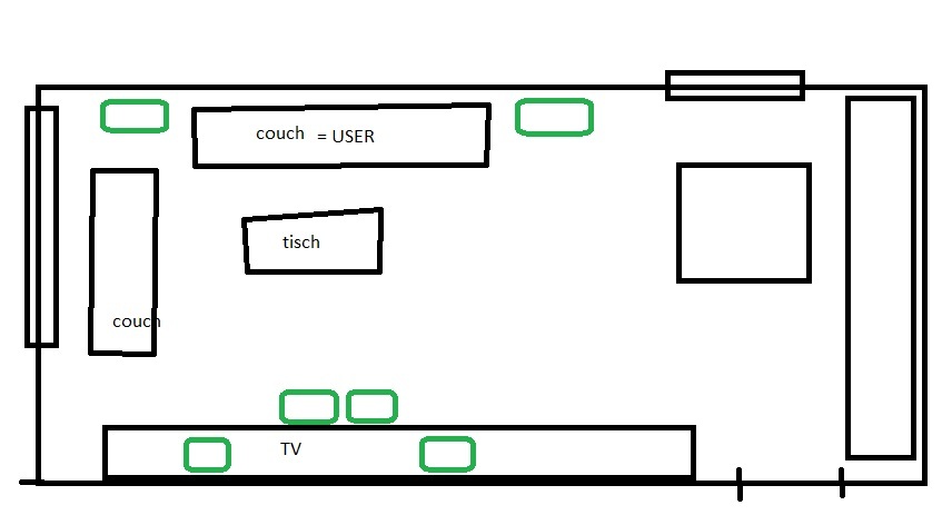

ich renoviere mein Wohnzimmer und möchte mir ein 5.1- System aufstellen. Anbei findet ihr die Skizze des Raumes. Die grünen Rechtecke sollen die Boxen darstellen. Mein Bedenken ist, dass die hinteren Boxen nicht passen, da sie nicht HINTER mir, sondern neben mir stehen würden. Würdet ihr mir bei dieser Raumaufteilung zu einem 5.1 oder doch 2.1 oder doch zu einer Cinebar 51THX raten?

die aufstellung ist in ordnung, hatte ich ebenso früher..
nur den subwoofer würde ich nicht unter den fernseher stellen, sondern in eine ecke.. der muss nicht zwingend in deine richtung zeigen.. zumal man einen sub nicht direkt in die nähe eines Tv's aufstellt..
Auch wenn man die Größe des Raumes schwer ableiten kann, ist das in Ordnung. Ist bei mir so ähnlich! Der Sub ist bei mir am Boden, der TV darüber an der Wand mit 77cm Abstand - geht einwandfrei!
Was ich allerdings festgestellt habe, mit meinem Einmessen der Lautsprecher kam ich mit den Rears auf kein vernünftiges Ergebnis. Das änderte sich aber sofort, nachdem ich meinen AVR das habe automatisch einmessen lassen!
Also wenn Du ein Messmikro und eine Automatik im Receiver hast, kein Problem bei rear Lautsprechen die nicht viel hinter einem sind sondern eher seitlich!
Die Größe des Raums beträgt ungefähr 3,4m*8m

die linke couch dürfte des weiteren den klang beeinträchtigen

die Auswahl mit den Dipolen für "hinten´" ist schon gar nicht schlecht. Bei mir hängen die direkt über mir an der Wand und machen feines Kinofeeling.

Da die RS sehr nahe am Hörplatz aufgestellt/aufgehängt werden, würde ich in dem Fall eher zu Dipolen anstatt Direktstrahler greifen.
