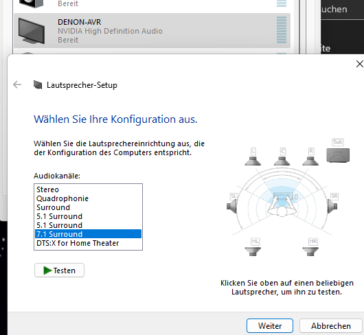

du hast aber schon beim Anschluss via HDMI dann das 5.1/7.1 konfiguriert?
So wäre das für mich bei meinem AVR
So wäre das für mich bei meinem AVRAnhang anzeigen 1618650

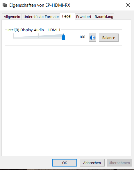

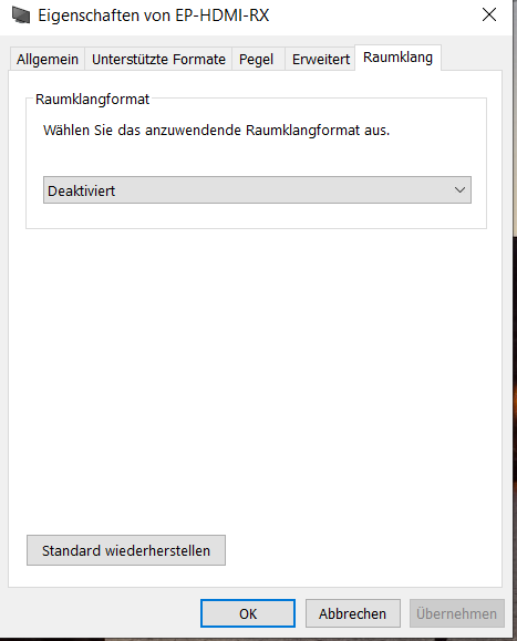

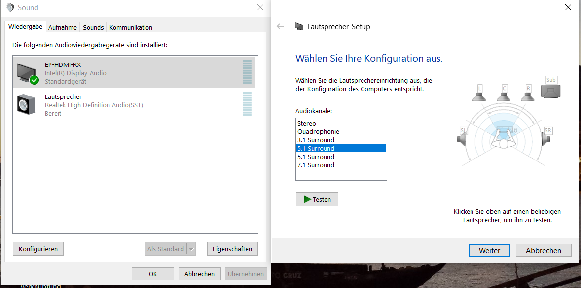

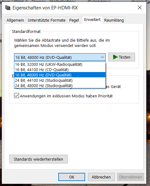

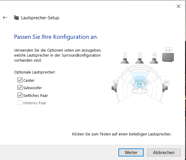

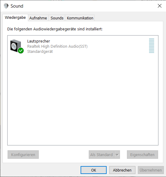

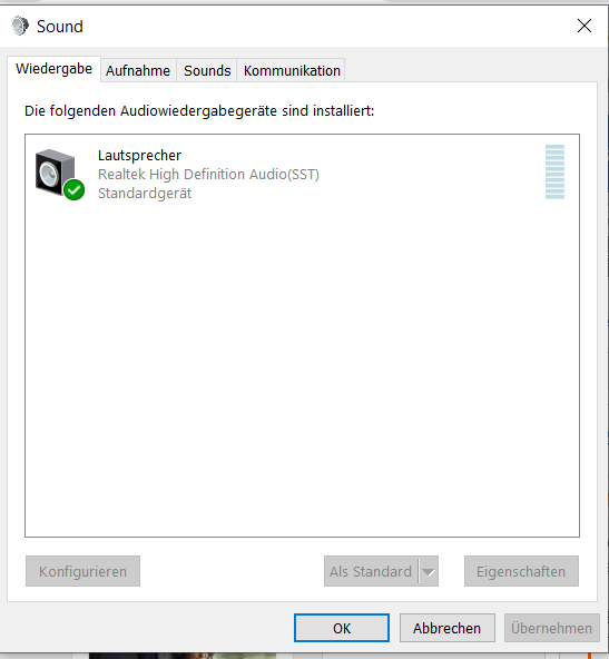

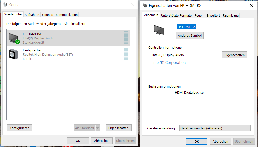

Bezüglich der HDMI-Verbindung muss ich mich etwas korrigieren - das hatte ich wohl falsch in Erinnerung.
Wenn ich den Laptop via HDMI-Kabel mit dem "Concept 8" verbinde, kann ich die Lautsprecher unter Windows als 5.1 konfigurieren, es kommt allerdings kein Sound aus den Lautsprechern. Auch nicht wenn ich sie als Stereo konfiguriere.
Habt ihr eine Idee was ich falsch mache?
Wählst du bei HDMI denn auch die Soundausgabe in Windows entsprechend aus? Und nutzt den richtigen HDMI Anschluss am Concept 8?
Es muss ja nicht zwingend direkt am USB liegen, wenn bei Netflix kein 5.1 ankommt. Du kannst mal bei youtube ein 5.1 Testvideo aufrufen, dass DD+ nutzt. Dann weißt du, ob es theoretisch mit DD+ funktioniert.

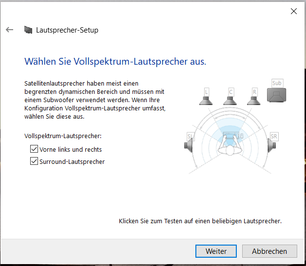

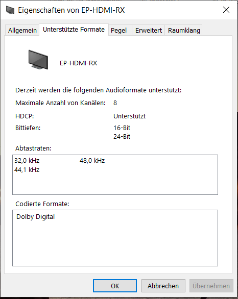

Hier noch die Screenshots der Konfiguration der Lautsprecher, wenn sie via HDMI-Kabel verbunden sind.
Ja das müsste der richtige HDMI-Anschluss sein ("HDMI-In"). Wenn ich den anderen HDMI-Anschluss nutze ("HDMI TV eARC/ARC") erkennt der Laptop den Lautsprecher gar nicht. Siehe Screenshot "HDMI_TV-EARC-ARC".
Bei den Youtube-Videos bin ich immer skeptisch, da ich gelesen habe, dass die auch nicht immer das angegebene Format auswerfen. Bei dem Video hier, abgespielt mit Edge, Verbindung des Laptops mit USB-C kommt nur Stereo raus:

@kartoeffel Über HDMI kannst du lt. deinen Screenshots nur PCM und Dolby Digital codierte Signale schicken. Alles andere (z.B. DTS(HD), Dolby TrueHD, DTS:X etc.) wird stumm bleiben. Unterstützt werden aber bis zu 8 Kanäle. Also ganz eigentlich, sollte das über HDMI auch mit Mehrkanal-Audio funktionieren (wie gesagt, solang es sich um PCM o. Dolby Digital Streams handelt).
Allerdings hatte @AYAlf ja hier schon zu einem Thread verlinkt, wo der Poster meinte, dass wohl selbst die Leute von Teufel, keine 5.1-Wiedergabe über HDMI hinbekamen. Von daher klingt das ja schonmal ziemlich ernüchternd.
Bleibt noch die 5.1 USB-C Soundkarte im Subwoofer (die ja lt. deiner Aussage mit normaler 5.1 PCM Wiedergabe funktioniert) und da komm ich wieder auf die Netflix-App zurück. Denn diese wird bei 5.1 Wiedergabe sehr wahrscheinlich einen digital codierten (z.B. Dolby Digital(+)) Audiostream verwenden, der dekodiert werden muss. Hier stellt sich die Frage, wer dekodiert das?
