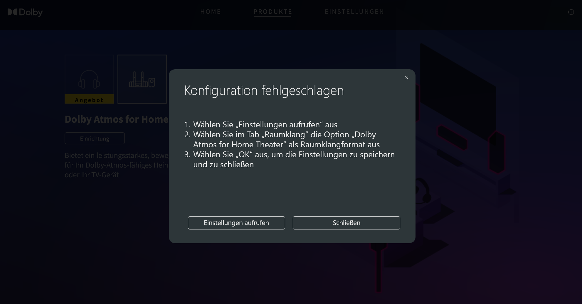

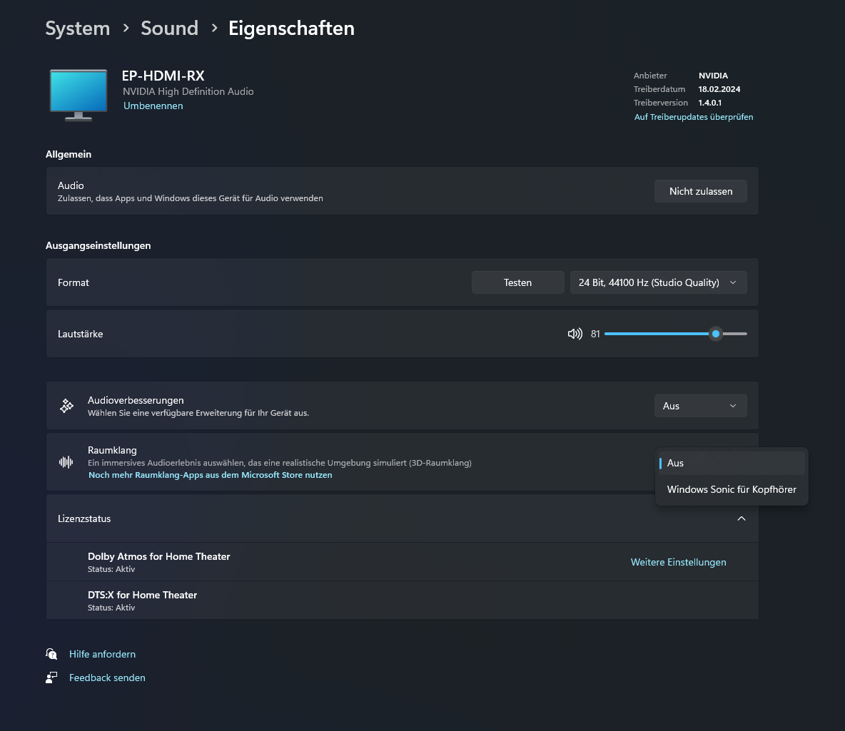

Wenn ich versuche, die Einrichtung über die Dolby Access App durchzuführen kommt eine Fehlermeldung, dass ich zuerst unter "Raumklang" „Dolby Atmos for Home Theater“ als Raumklangformat auswählen soll. Dort wird mir aber nur "Windows Sonic für Kopfhörer" angeboten.

Nein, aber soweit ich das verstanden habe, ist nur die Lizenz für Kopfhörer kostenpflichtig(?).
