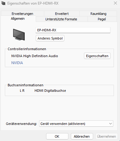

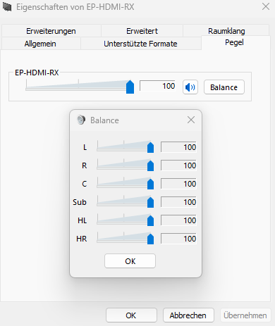

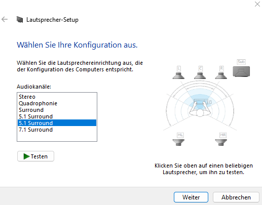

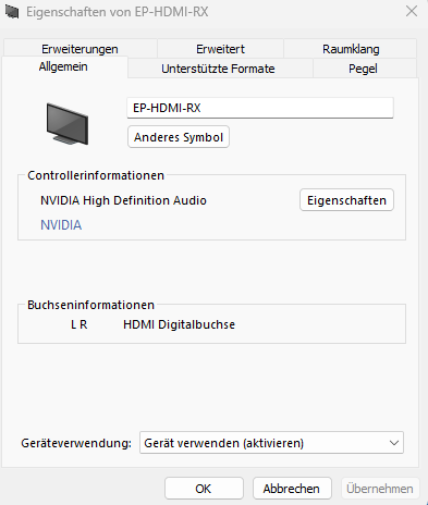

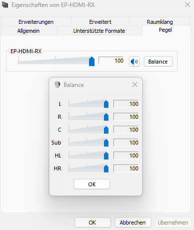

Daher habe ich den Sub nun per HDMI an meine Grafikkarte (RTX 3080) angeschlossen. Das System wird auch von meinem PC (Win 11) als „zweiter Bildschirm“ erkannt – Audio wird allerdings nur in Stereo ausgegeben, obwohl ich in den Soundeinstellungen das System als Surround konfiguriert habe. In den Eigenschaften wird auch nur „L R“ angezeigt, bei „Pegel“ allerdings alle 6 Ausgabegeräte (der Testton wird "optisch" auch sechs mal angezeigt - nur zwei sind zu hören).

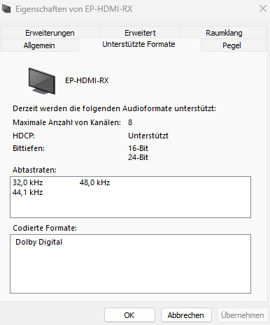

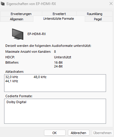

Die Kanäle (8) werden auch richtig angezeigt. Stelle das mal auf PCM und teste noch mal.
Ah steht ja alles drin :D man sollte fertig lesen....

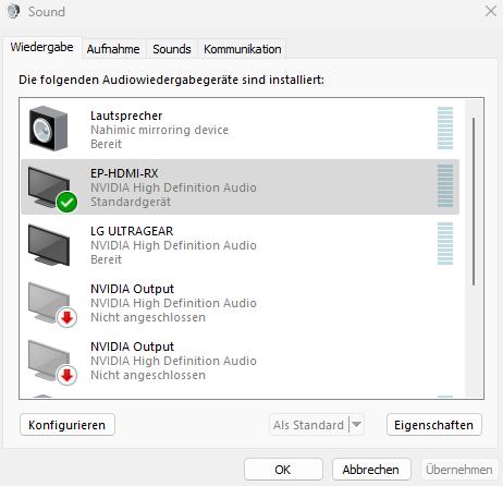

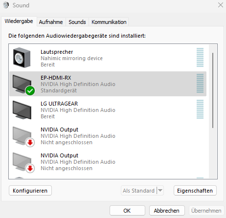

Bei der NVIDIA Systemsteuerung wird das HDMI-Gerät neben meinem eigentlichen Monitor erkannt und bei digitales Audio einrichten aufgeführt. Darüberhinaus verweist NVIDIA nur auf die Win-Soundeinstellung.
Ansonsten habe ich da nichts weiteres zum Thema Audio gefunden...

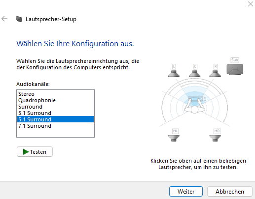

Um die Tonausgabe zu testen lasse ich immer den Testton von Windows und den geläufigen Internetseiten abspielen - mit dem Ergebnis, dass leider nur vorne links/rechts etwas ankommt.
Die Lautsprecher funktionieren jedenfalls alle - die kann man mittels Fernbedieung durchschalten.
Mit Testton von Windows meinst du das "Testen" vom ersten Screenshot?
Internetseiten werden immer nur Stereo ausgeben.

Genau, der Testton bei den Win-Soundeinstellungen. Das Fraunhofer bietet einen Surroundtest an, der alle Boxen ansteuert.

Unter Sound --> Wiedergabe den Verstärker ausgewählt und auf 7.1 Raumklang eingestellt, getestet und funktioniert. Unter Eigenschaften --> unterstützte Formate stehen alle korrekt drin. Angeschlossen ist der Verstärker über HDMI mit einem angeschlossenen Fernseher. Getestet mit meiner GTX770. Erkannt werden unter Büchseninformationen auch nur LR HDMI und unter den Formaten stehen auch acht Kanäle als Maximum drin
