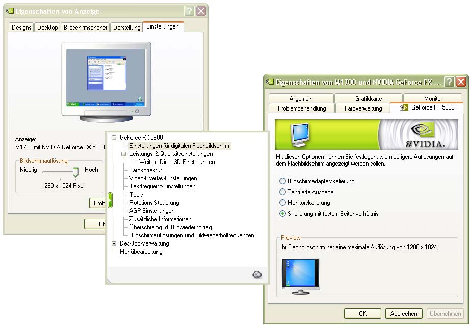

AW: 5:4 AUF 16:10 TFT ohne zu strecken..Balken rechts links.ABER WIE ?!
Der Treiber ist ein 84.irgendwas (deutsch oder international), die Grafikkarte eine FX5900XT, der Bildschirm ein Eizo M1700.
Ich denke, das muss sich in den 90ern doch auch wiederfinden lassen.

@ Gobble-G
Da haben wirs! diese Optionen gibt es in den neueren Detonatorn nichtmehr :(
super, heißt wohl man müsste auf alte, evtl. verbugte Treiber zurückgreifen...
