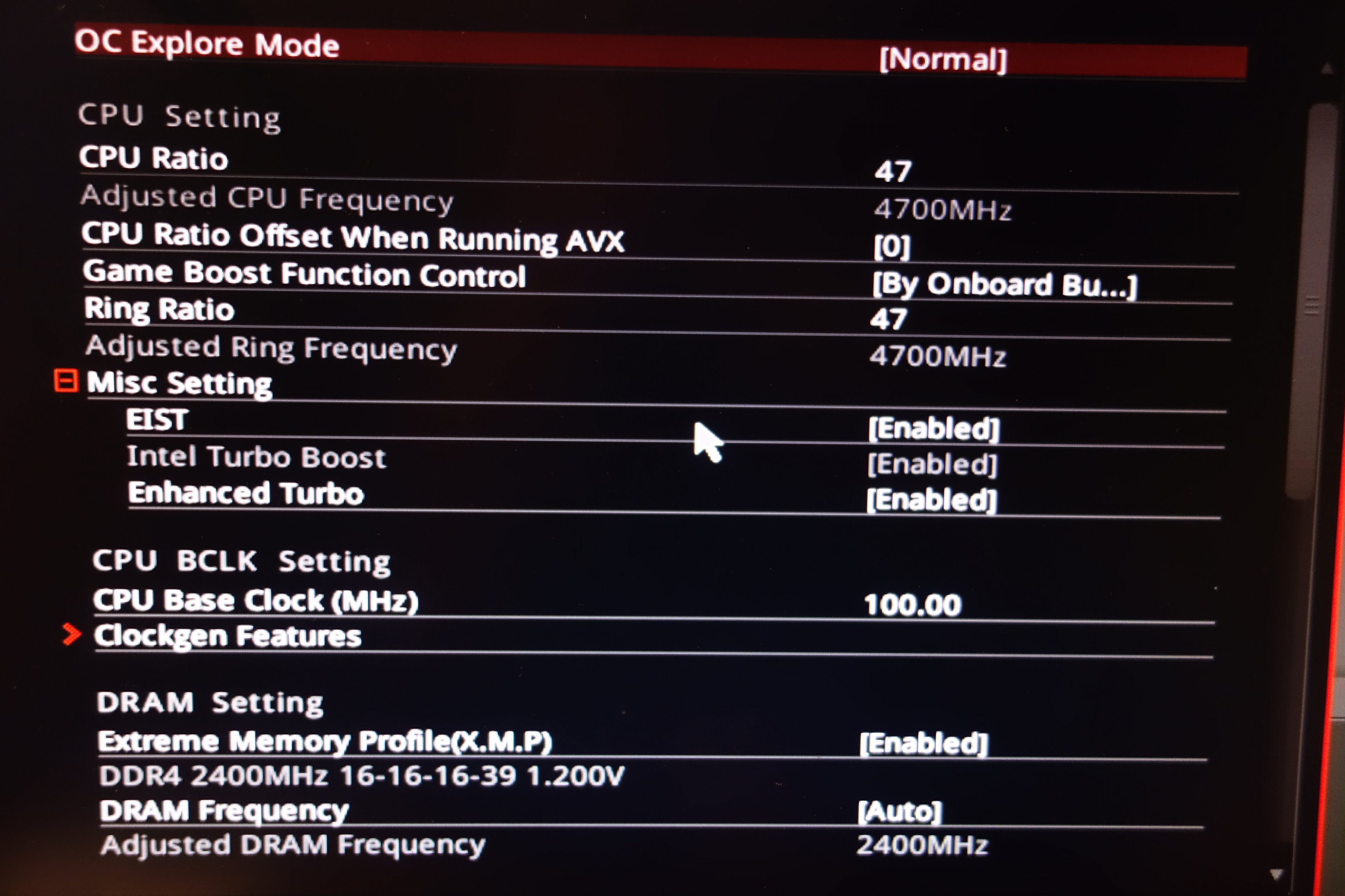

Ich habe erkannt, dass wenn man den 9900k maximal auf einen Ratio von 47 stellt, braucht man nur im 1,28 VCore Kernspannung (effektiv bei Last ca. 1,28-1,31V - Warum er bei höherer Last bei 1,31 V landet, obwohl ich 1,28 V eingestellt habe, ist natürlich etwas komisch, aber nun gut Nachtrag: Vielleicht an der Loadline-Calibration auf Auto) und kann dauerhaft auf allen Kernen mit 4700 ghz fahren und die Einstellung für die Taktreduzierung bei AVX-Anweisungen auf 0 lassen.

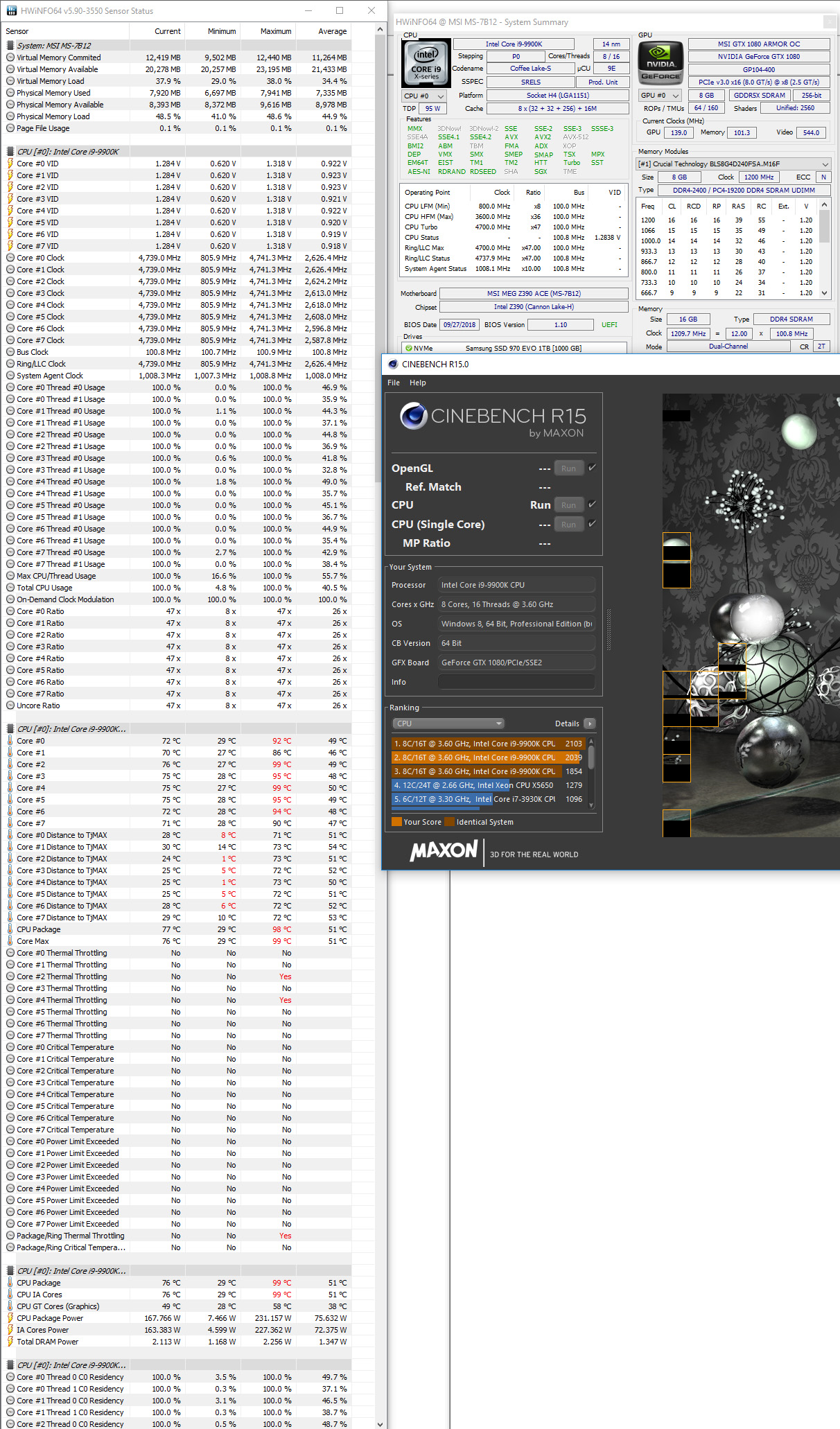

Ich lande dann im Cinebench auf einem Score von 2100. Reicht doch völlig.
Vor allem erreicht die CPU bei Cinebench dann nur eine maximale Kerntemperatur von ca. 80°C. Was für den Dauerbetrieb vertretbar ist.

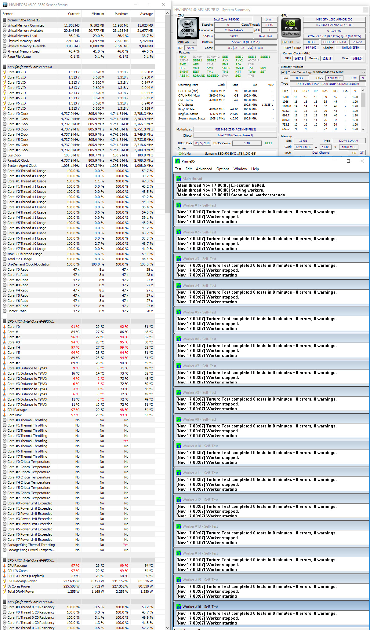

Bei Prime95 mit allem was geht, also auch mit AVX-Anweisungen schafft es meine Wasserkühlung bei 4,7 ghz auf 1,3 Volt VCore alle Kerne dauerhaft unter 100°C zu halten. Dieser Anwendungsfall ist zwar sehr selten, aber er funktioniert.

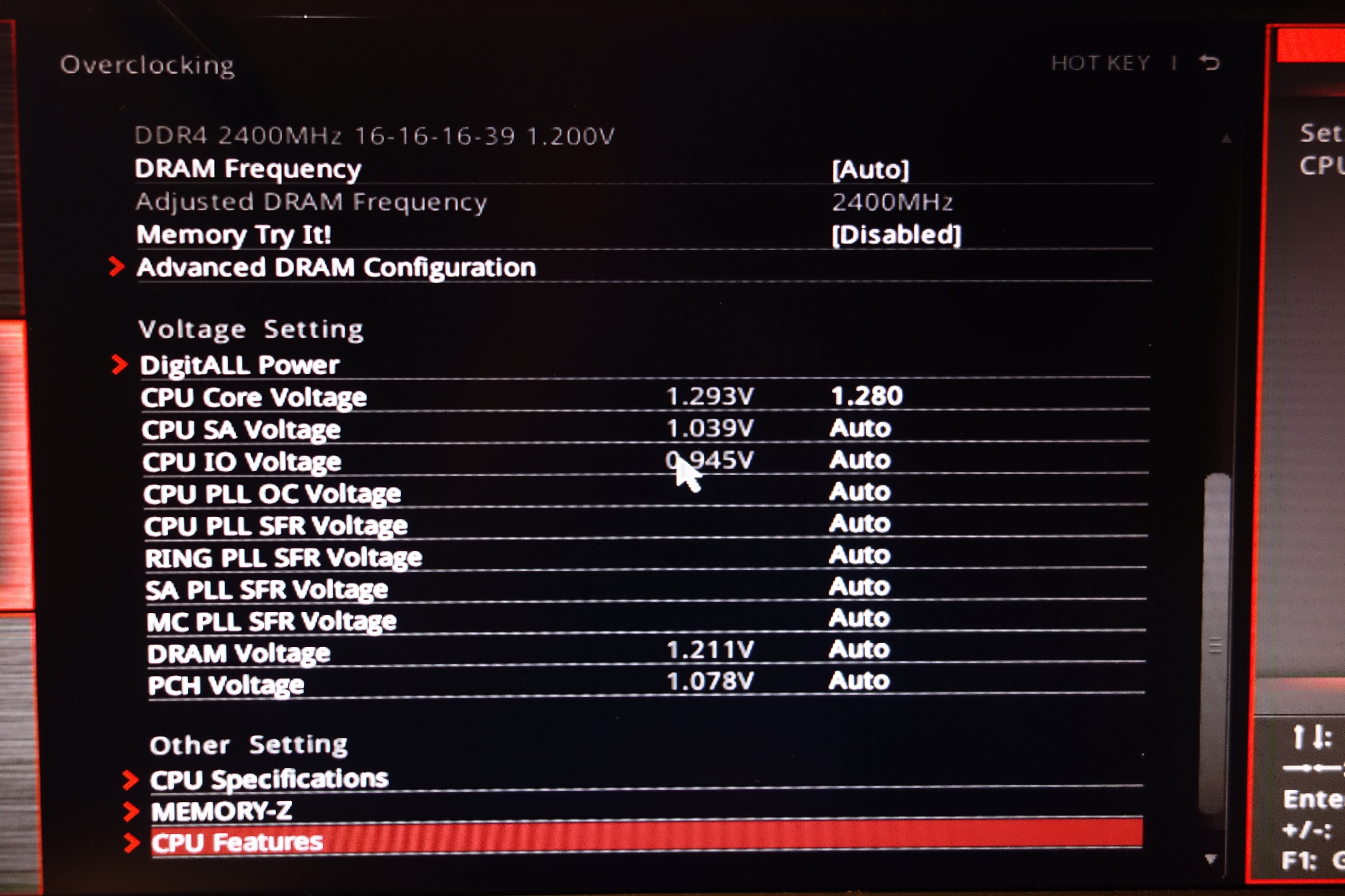

Hier noch zwei Bildschirmfotos:
Temps und Spannungen bei 4,7 ghz mit Cinebench:
Temps und Spannungen bei 4,7 ghz mit Prime95 mit AVX-Anweisungen:

Da habe ich in einem Forum Reddit die Empfehlung gefunden, folgende Spannungen auch anzuheben:
VCore - 1,35 V (das Board hat keine Loadline-Calibration, so lande ich bei Last bei 1,28-1,3 Volt - Hier muss ich mich korrigieren, habe Load-Line-Calabiration nun gefunden)
SPU SA - die habe ich auf 1,2 V gesetzt
CPU IO - die habe ich auf 1,15 V gesetzt
CPU PLL - die habe ich auf 1,2 V gesetzt
Den Cachetakt habe ich auf 4,5 ghz gesetzt.
AVX auf -3.

AVX Offset habe ich jetzt auf 0 gesetzt. Läuft auch so stabil. So sackt mir nicht ständig der Takt auf 4,7 ghz ab.

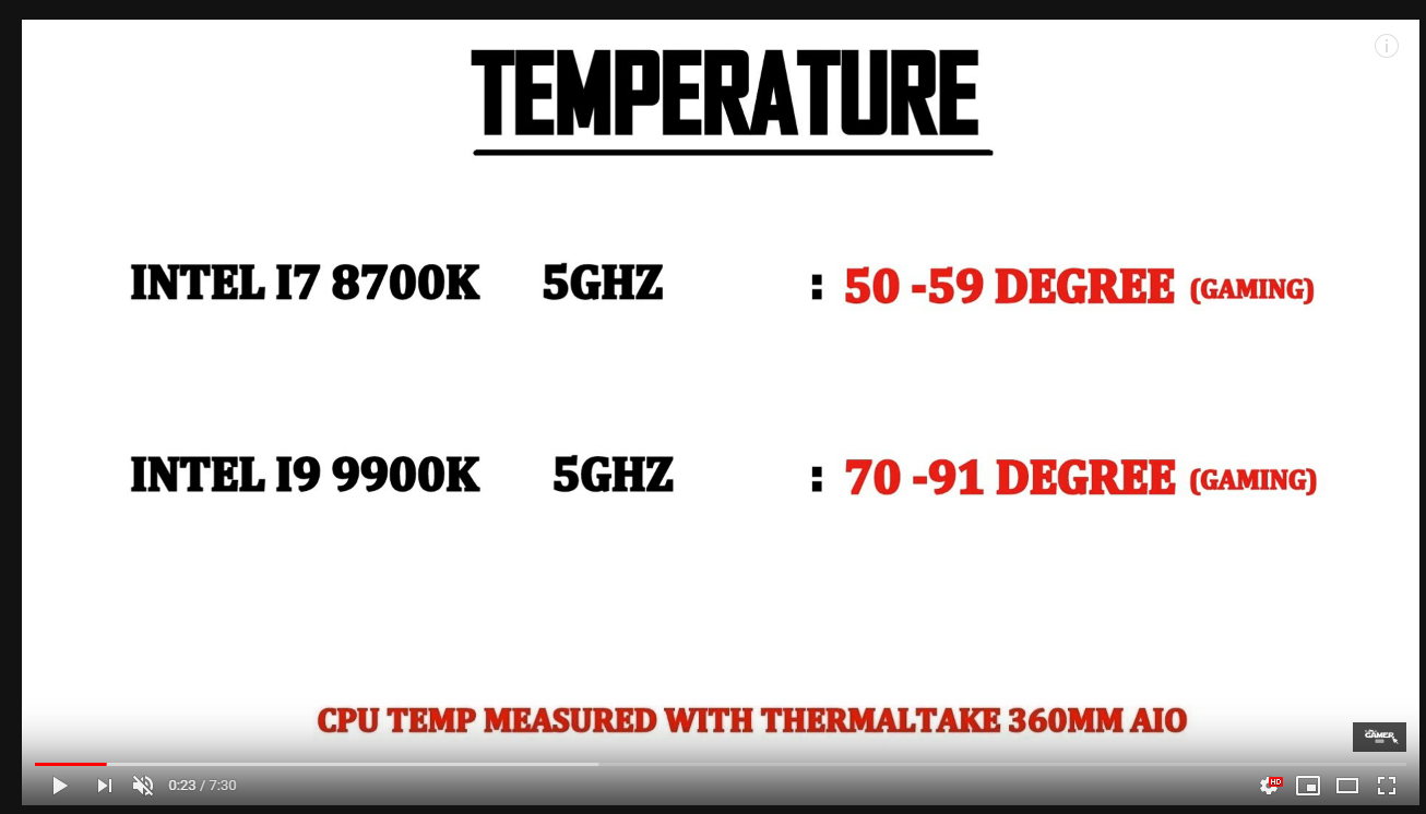

Entweder macht deine tolle "High-End-Custom-Wasserkühlung" was falsch oder du hast keine.
Denn: (5GHZ) I9 9900K vs (5GHZ) I7 8700K | Tested 15 Games Hat den 9900k auf 5 Ghz = 70 - 91°C
Bei CPUs wie 8700k/8086k/9700k/9900k will man sie möglichst in Richtung 5 Ghz übertakten inkl. köpfen um die MinFPS in Games stabil oben zu halten. Alle 4 genannten sollten es mit einer "High-End-Custom-Wasserkühlung" inkl. köpfen schaffen, selbst zu Hitzköpfe wie der 9900k (inkl. GPU) -> Mora3 oder 3x360mm oder dergleichen. Ich denke du redest nicht von AIO und hebst diese auf das Niveau einer Custom-Kühlung.

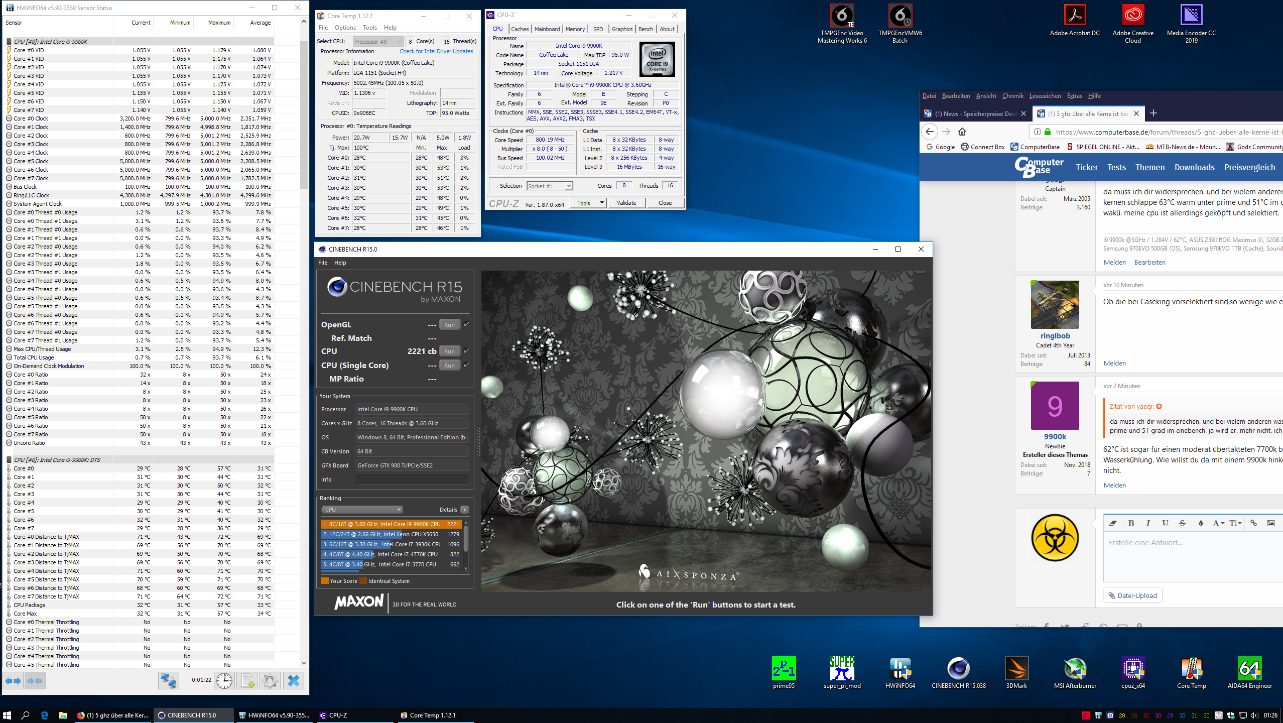

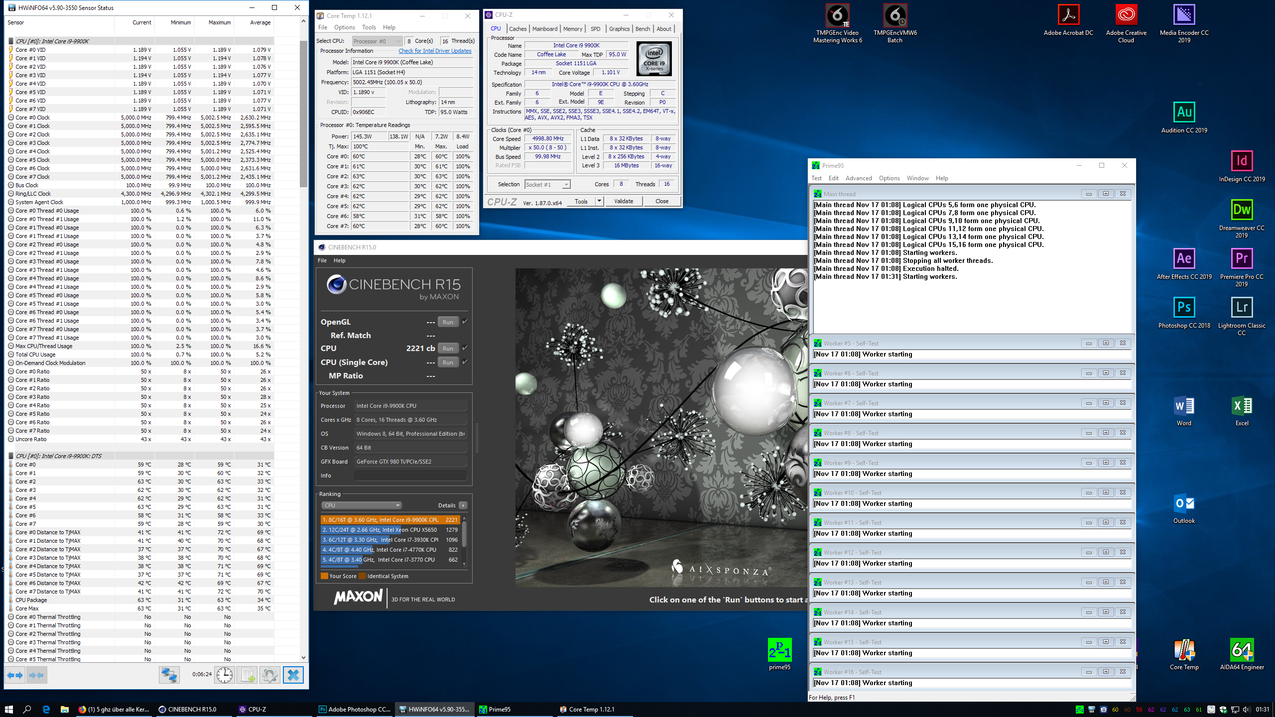

da muss ich dir widersprechen. und bei vielem anderen was du sagt leider auch. meine cpu wird mit 5GHz auf allen kernen schlappe 63°C warm unter prime und 51°C im cinebench. ja wird er. mehr nicht. ich habe auch eine custom wakü. meine cpu ist allerdings geköpft und selektiert.
yaegi schrieb:
da muss ich dir widersprechen. und bei vielem anderen was du sagt leider auch. meine cpu wird schlappe 63°C warm unter prime und 51 grad im cinebench. ja wird er. mehr nicht. ich habe auch eine custom wakü.
62°C ist sogar für einen moderat übertakteten 7700k bei 1,25 Volt eine sehr gute Temperatur mit einer Wasserkühlung. Wie willst du da mit einem 9900k hinkommen. Sorry. Das geht nicht. Das glaube ich dir schlicht weg nicht.
guckst du hier - eben extra nur für dich gemacht:
Wie hoch ist denn die Leistungsaufnahme bei denen 63°C ? 230 Watt so wie bei mir?
hier nochmal prime:
laut coretemp 145W
hast du deine cpu geköpft und mit flüßigmetal versehen?
sonst sehe ich vanta-black für kühle temps
:D
Cool.
Dann hau mal Prime95 rein, lass mal laufen und zeig mal, wie viel Watt die CPU benötigt und wie heiß diese wird.
Bei mir sieht man, dass mit Prime die Leistungsaufnahme bei 230 Watt liegt. Bei 230 Watt kommst du auf 62° C? Dann zeig! Bin mal gespannt.
Die Leistungsaufnahme der CPU und die Temperaturen musst du auf dem Foto zeigen.
