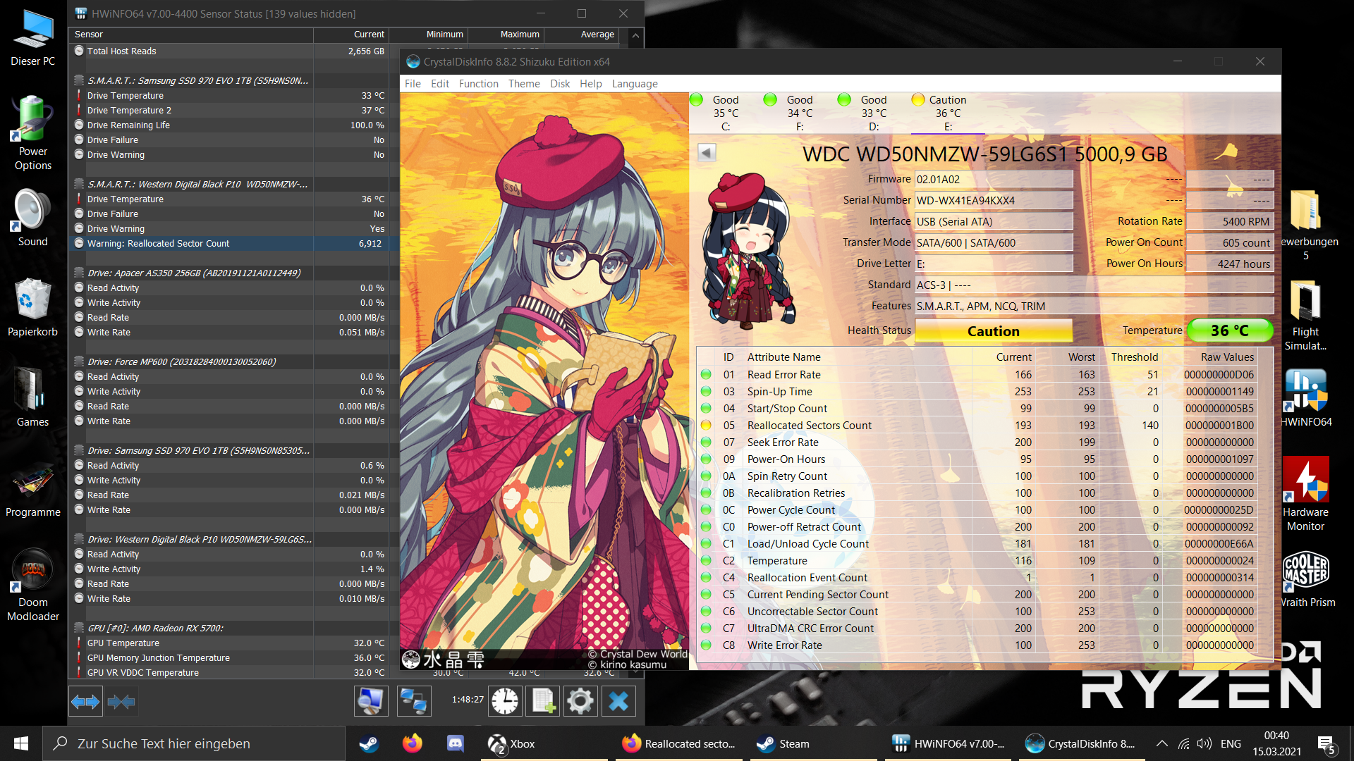

Hi Leute, es geht um ein mögliches Gesundheitsproblem meiner wertvollen feinen Western Digital P10 Festplatte.
Beim Studieren der technischen Daten des PCs nach Gesamtstromverbrauch und ordnungsgemässer Funktion nach Undervolting und höchsten Stromspareinstellungen nach dem Umbau auf den neuen Zen 2 Ryzen Prozessor, ist mir eine Warnmeldung für eine der Festplatten aufgefallen.

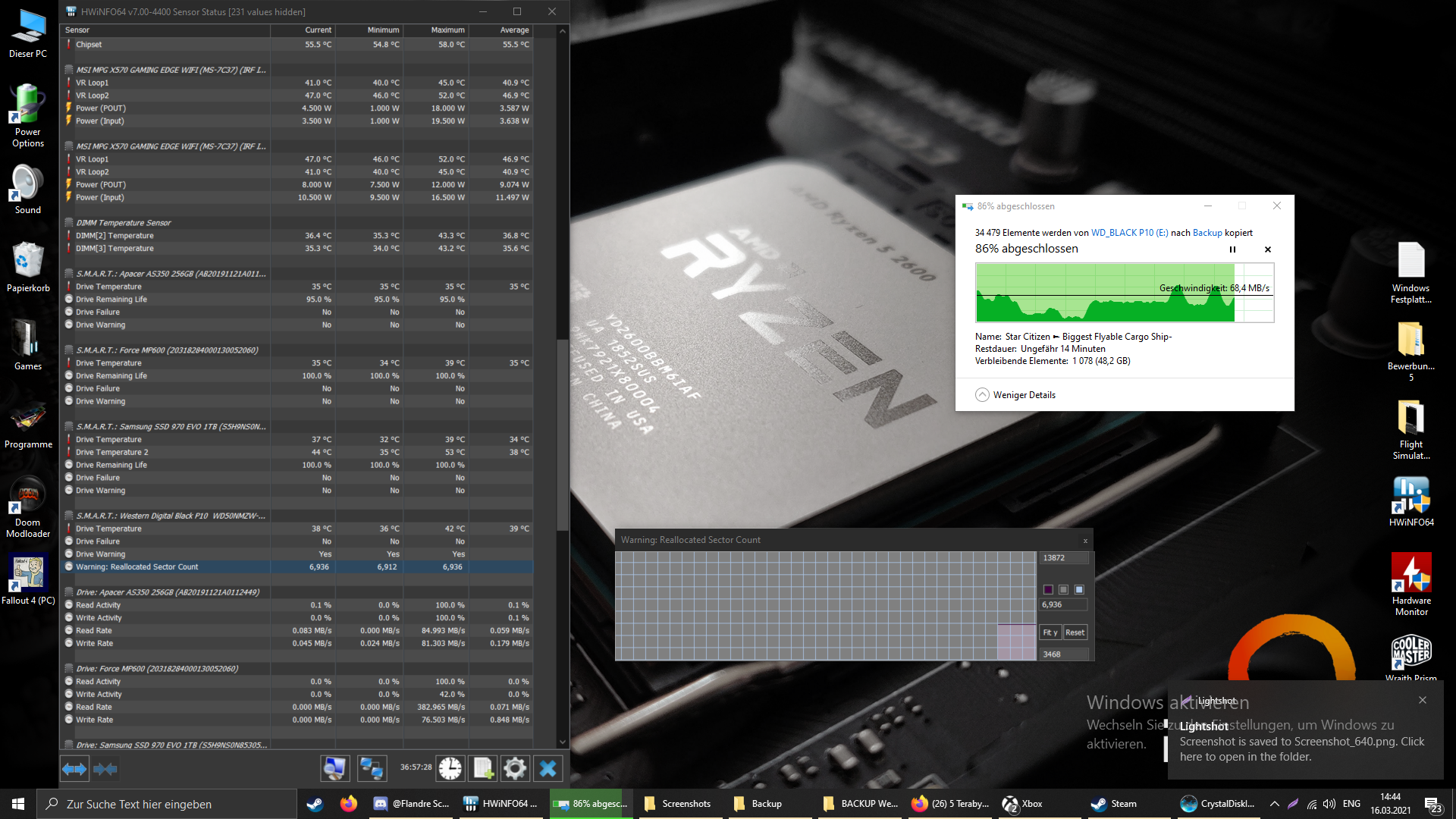

Und zwar für das Western Digital Black P10 Gaming Drive wird dieser am Screenshot gezeigte Wert von Sector Allocation Error angezeigt.
An dem es irgendwann einmal einen (einzelnen) Event gab, an dem 193 Files umsortiert wurden.
(Das Datum dieses Fehlers ist leider nicht feststellbar, das könnte nach dem ersten Anstecken der Festplatte passiert sein, oder als sie so absolut eiskalt war als ich nach Wochen ins unbeheizte völlig runtergekühlte Apartment zurückgekommen war und den Computer nicht ausreichend mit der Heizung vorgewärmt hatte, weswegen auch die Corsair Force P600 Drive NMVe einen Abend lang ausgefallen ist.)
Im Internet sagen einige, "es gäbe einige tausend Sektoren die extra für solche Ereignisse auf mechanischen Festplatten vorbereitet werden, so 20 Jahre wird das Ding wohl noch laufen.", andere sagen "die Festplatte verreckt komplett die hält bestimmt keine zehn Minuten mehr!" .... die Meinungen sind also etwas auseinandergehend :D
Das nervt natürlich unglaublich, dass das sehr teure und exklusiv und schick aussehende Game Drive, für das ich letztes Jahr im Sommer 150 Euro gezahlt habe, scheinbar schon einen Schaden hat.
Wie schlimm ist es?

Fest steht, die Festplatte weist Sektoren neu zu, und bei HWinfo sind es bereits über 6000, das ist eine stolze Summe. Falls also wichtige Daten ohne Sicherheitskopie auf der Festplatte sind, wäre es jetzt höchste Eisenbahn diese zu sichern. Denn Sektoren werden nicht ohne Grund neu zugewiesen. Ein kontinuierlicher, sich fortführender Prozess ist also wahrscheinlich.

Reallocated sectors sindd ein grund die Platte zu entsorgen. Sobald das auftritt, wird sie vermutlich zeitnah sterbenn.
Daten sofort sichern bevor es nicht mehr möglich ist!

3824 Lesefehler (ID-01), 6912 defekte logische (512 Byte) Sektoren wurden durch Reservesektoren ersetzt (ID-05) [das sind 864 physische 4K Sektoren] bei 788 Wiedezuweisungsereignissen (ID-C4).
Hier siehts nach bewegen der ext.HDD im Betrieb aus, das ist Gift für mechanische Massenspeicher.

beim Bewegen würde aber auch der 07 Wert entsprechend anschlagen in den RAW Werten, was aber hier nicht der Fall ist.

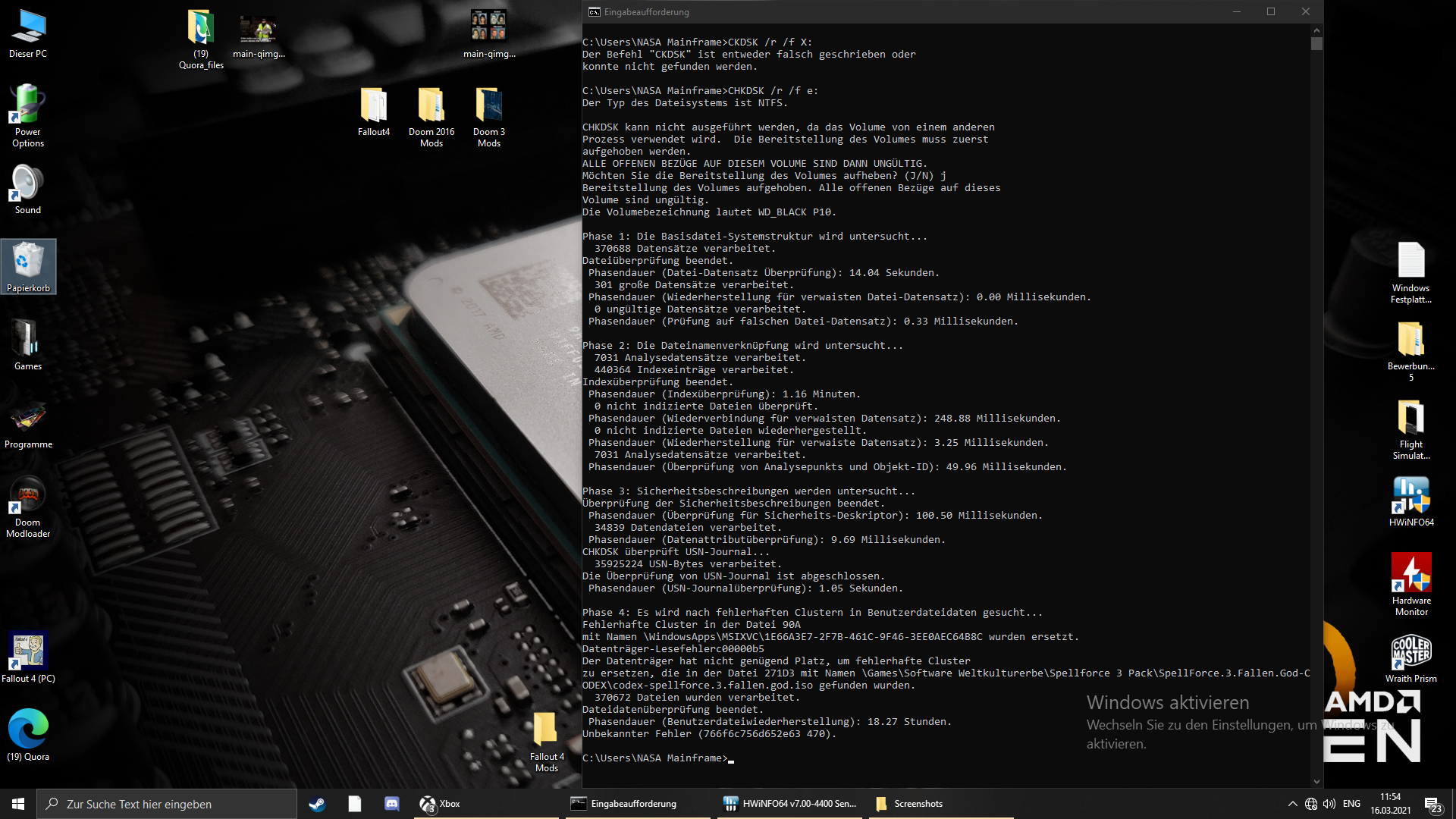

Sorry für die verspätete Rückantwort und vielen lieben Dank für die Antworten, der PC war die letzten 26 Stunden belegt mit diversen CHDSK Tools, es konnte nichts wiederhergestellt und repariert werden hardwareseitig (war mir klar, dass stand schon im Internet dass es irreparabel ist) und die Fehler nehmen weiterhin rapide zu, heute neu dazugekommen ein 200-Wert im Pending Sector Count (wo gemäss Google ein direkt bevorstehender Ausfall droht) und gestiegener Wert im Reallocated Sector Count.

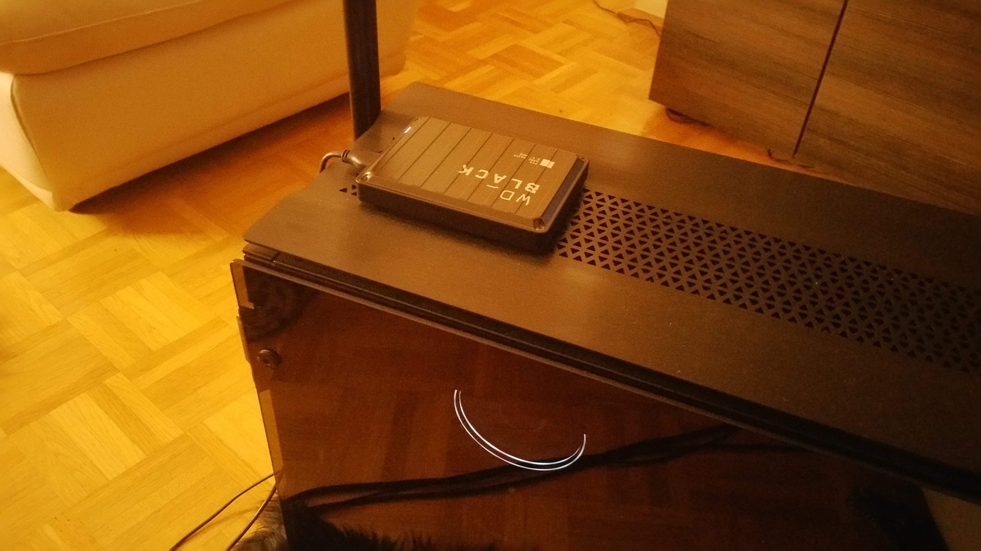

Mechanische Beschädigung ist ausgeschlossen, weil ich am PC nichtmal anstosse, die Platte stand da einfach nur die letzten zehn Monate, gut gekühlt im Luftstrom des gleich darunter im Gehäuse montierten 140er Lüfters.

Was ist denn das jetzt was ich da sehe, bei der Apacer SSD steht nur noch "95% remaining Health gemäss Firmware"? Fallen da langsam alle Laufwerke aus?
Die Apacer Panther SSD wurde gleich nach dem Bau des Computers im März oder wann das war eingebaut, ist das normal dass die nur noch 95% Gesundheit hat, verlieren SSDs so pro Dreivierteljahr 5% ihrer Flash Zellen? Es ist die Windows Haupt SSD, die ständig in Betrieb ist.
Ja, du hast nur noch 13 Jahre Lebensdauer dieser SSD! Daher schaue dich schon jetzt einmal um einen Ersatz um, nicht das dich der Ausfall in 4800 Tagen überrascht!
