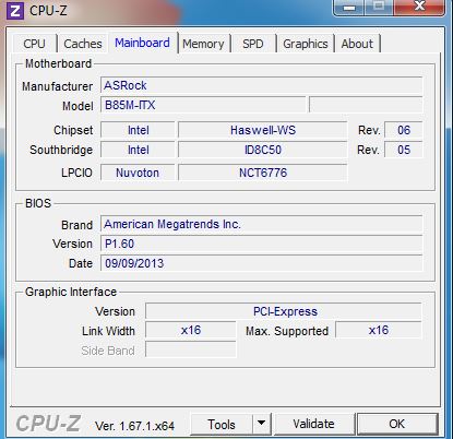

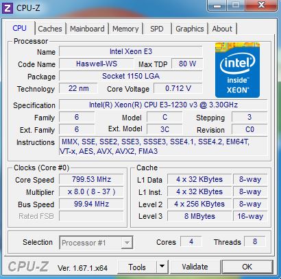

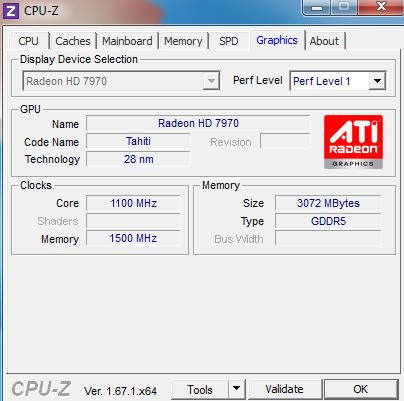

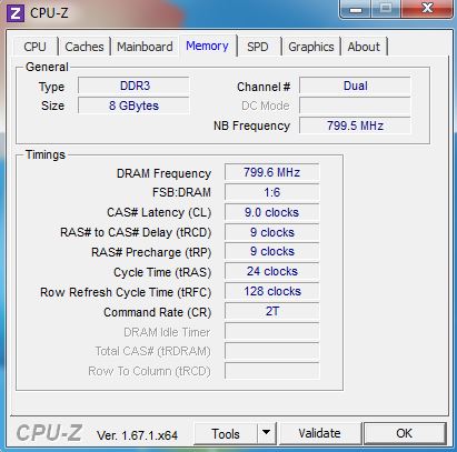

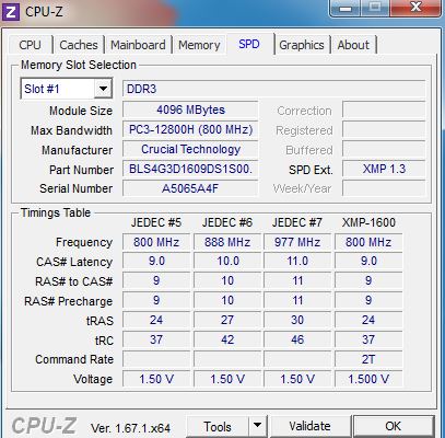

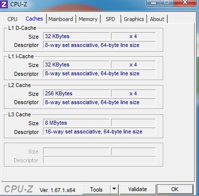

Dann ist er schonmal nicht defekt - ob er richtig konfiguriert ist, ist eine andere Frage ( Bilder aus CPUz wären hilfreich - alle... ).

hier noch Screenshots von CPU-Z, wie gesagt Timings der Ram habe ich mal auf 2 geändert, keine Änderung.

Kannst auch versuchen den RAMs etwas mehr Spannung zu geben ( 0,05V - 0,1V ) - sollte nicht nötig sein, aber testen schadet auch nicht.
ok Spannung der Rams mal um 0,05V erhöht mal gucken ob es was bringt, ansonsten teste ich es mal nur mit der Windows installation nur auf der SSD. Melde mich dann.
Hey Leute,
so nach 5 Tagen dauer testen, mit den Einstellungen Timing 2 und 0,05 Volt Anhebung der Rams, keine Bluescreens mehr :)
