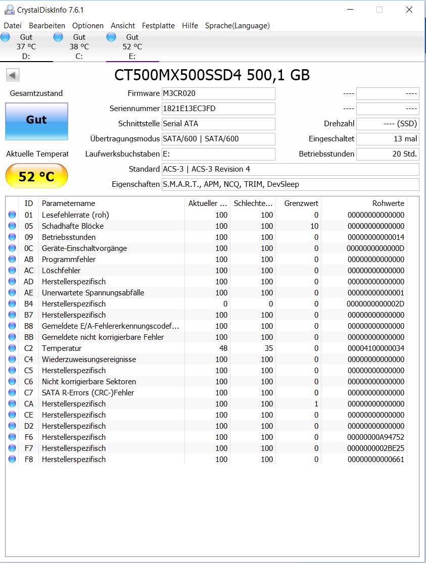

Poste doch bitte mal den Screenshot von CrystalDiskInfo für die SSD, ziehe aber bitte das Fenster soweit auf, dass alle Attribute und auch die Rohwerte vollständig sichtbar sind, also keine Scrollbalken mehr erscheinen. Bitte mache den Screenshot aus Windows und nicht mit einer Kamera vom Bildschirm und nur den Screen von CrystalDiskInfo, mit Alt+Druck erzeugt Windows einen Screenshot des aktiven Fensters in der Zwischenablage.

Hier der Scrennshot der MX500 werte

Also die Werte sehen gut aus, es gibt auch nur einen unerwarteten Spannungsabfall, wie man am Rohwert vom Attribut AE sieht. Vielleicht hilft ja ein FW Update, denn es gibt inzwischen einer M3CR022 FW. Teste auch das RAM, die @3200 sind ja auf jeden Fall OC und dies kann, muss aber nicht stabil laufen. Stelle die Takte und Timing im BIOS ein und übertakte nicht mit Windows Tools, sonst sagt der RAM Test mit Memtest86 nichts aus.
52 grad celcsius? wow, selbst wenn ich große datenmenge kopiere, komme ich nicht ueber 35 grad raus

Die SSD sitzt direkt unter der Graka dadurch sollten die 52°C zustande kommen. Ist halt so wenn man sie ganze Hardware in ein In Win 301 packt :D
Gerade bei M.2 SSD die überall an unterschiedlichen Orten auf dem Mainboard verbaut werden, kann man die Temperaturen bei unterschiedlichen Systemen überhaupt nicht vergleichen. Selbst bei gleichen Gehäuse, Board und Graka kann ein zusätzlicher Lüfter im Gehäuse der dann ordentlich auf die SSD bläst, einen gewaltigen Unterschied machen. 52°C sind noch weit unter der Grenze für eine SSD, CDI zeigt es nur schon in gelb, weil es nicht die individuellen Temperaturlimits der Laufwerke berücksichtigt.
