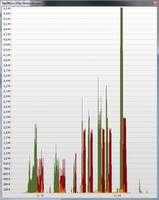

Ich habe dann gerade eben mal einen Netgraph geladen um zu schauen, wie meine Netzwerkleistung sich verhält, da ich am Smartphone eine sehr stark schwankende Leitung festgestellt habe. Bei Youtube hört er nach 20 sec auf zu laden und geht erst nach 5sec. wieder los, aber nur mit max 1000 kB/s.

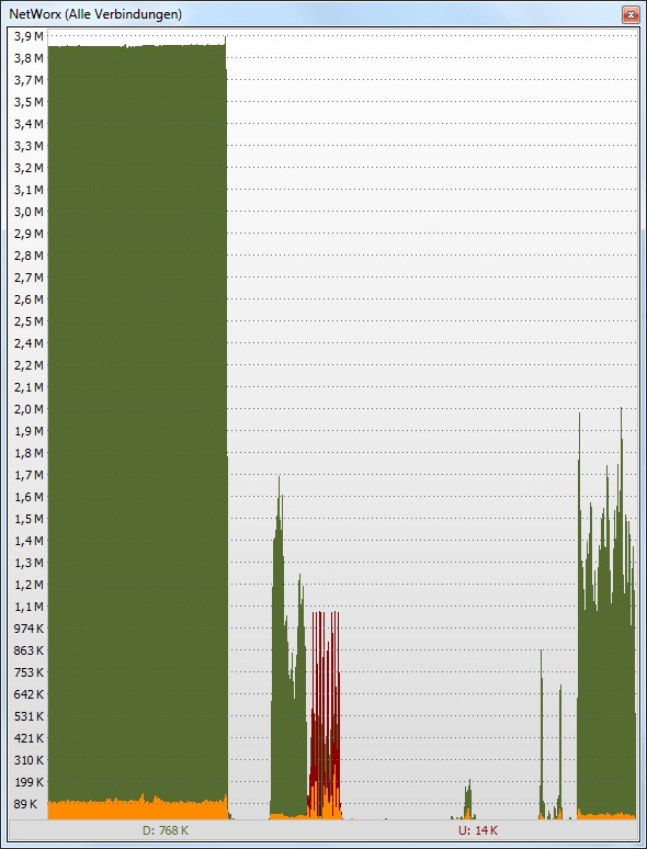

Meine erste Messung:
Hier sieht man ganz links den Bittorrent Download. 3,8M waren vollkommen in Ordnung, Leistung blieb stabil.
Der zweite test war eine DSL Testseite (http://www.wieistmeineip.de/speedtest/) Leistung sehr gering und sehr stark schwankend.
Der dritte Verlauf war ein Youtube Video (http://www.youtube.com/watch?v=VyQV3X-RCc8) in 1080p. Video musste nach 5 sekunden nach Buffern. Und das geht dann alle 10-15 Sekunden weiter
Gerade eben habe ich eine weitere DSL Testseite gefunden, die deutlich mehr leistet:
Der letzte Ausschlag. Die davor sind von anderen Seiten.

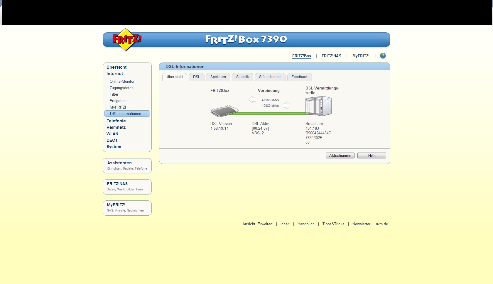

Meine Fritzbox zeigt mir diese Daten an
Wie man sieht, sollte es keine Probleme geben. Eigentlich !

Warum hast keine neue FW an deine FB 7390 OS 05.50 (84.05.50)
Zeig uns bitte beim DSL Reiter Statistik wegen FEC/CRC Fehler

Deine Tests sagen nichts über Deine Leitung aus. YT drosselt. Das ist mittlerweile allseits bekannt. YT puffert nur so viel, wie es sein muss.
Wenn Du Deine Leitung testen willst, dann schau einfach mal in die FritzBox rein. Mit welchen Werten sie sich verbunden hat. Alles andere ist eben abhängig vom wohl wollen der Server, auf denen Du Dich begibst.

Komisch .... warum hast du alte DSL Treiber drin ?
Du hast 1.68.19.17
05.50 hat 1.68.22.14
ookay :freak:
