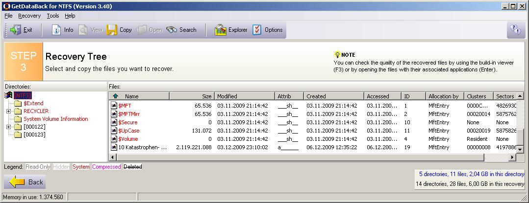

Die Größen der gefundenen Dateien gibt er natürlich auch an - siehe Bild recht untern
Ein Vergleich ist dann einfach durch rasches Laden der Scan-Daten möglich, um zu sehen, wie gut ein anderes Werkzeug ist.
