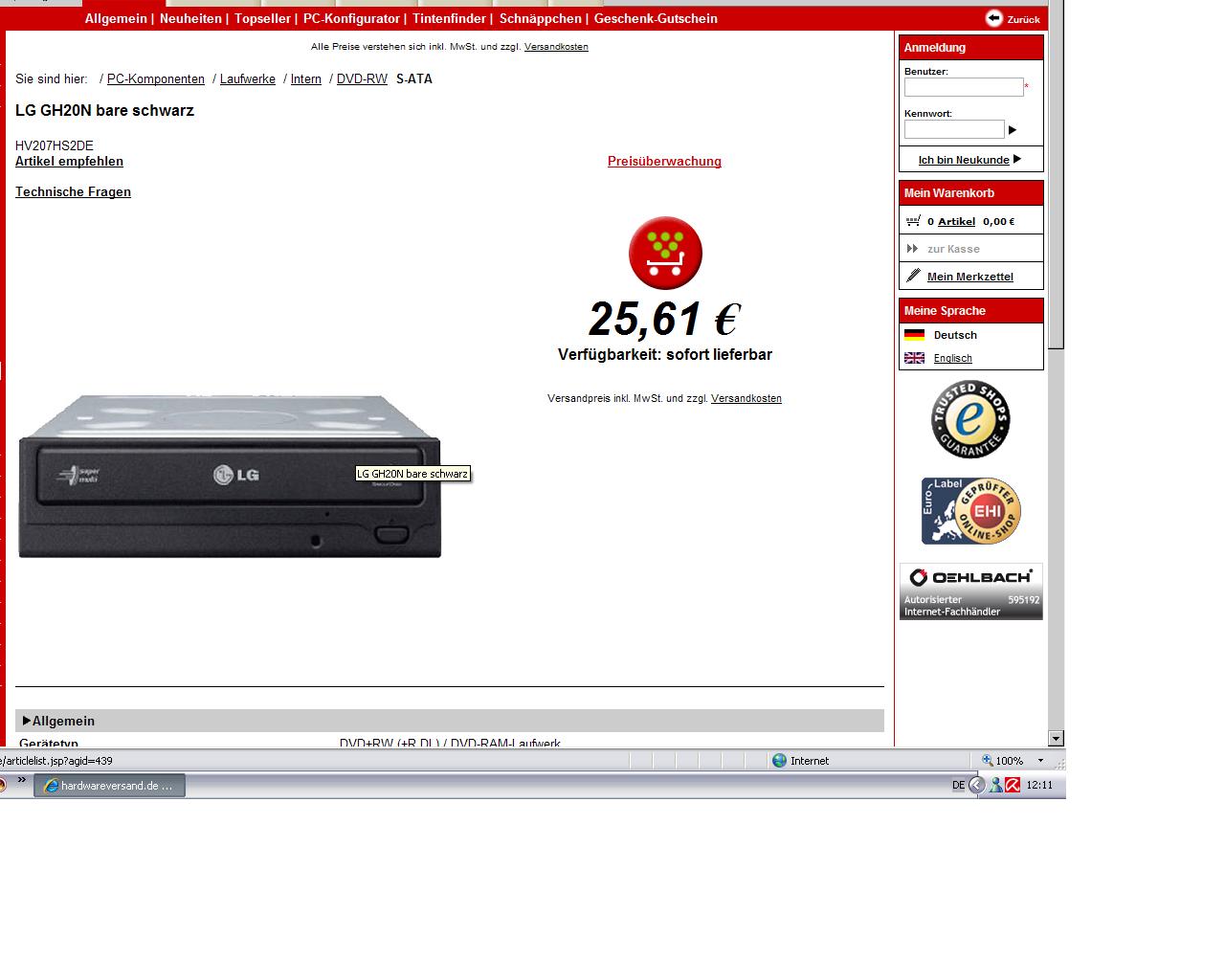

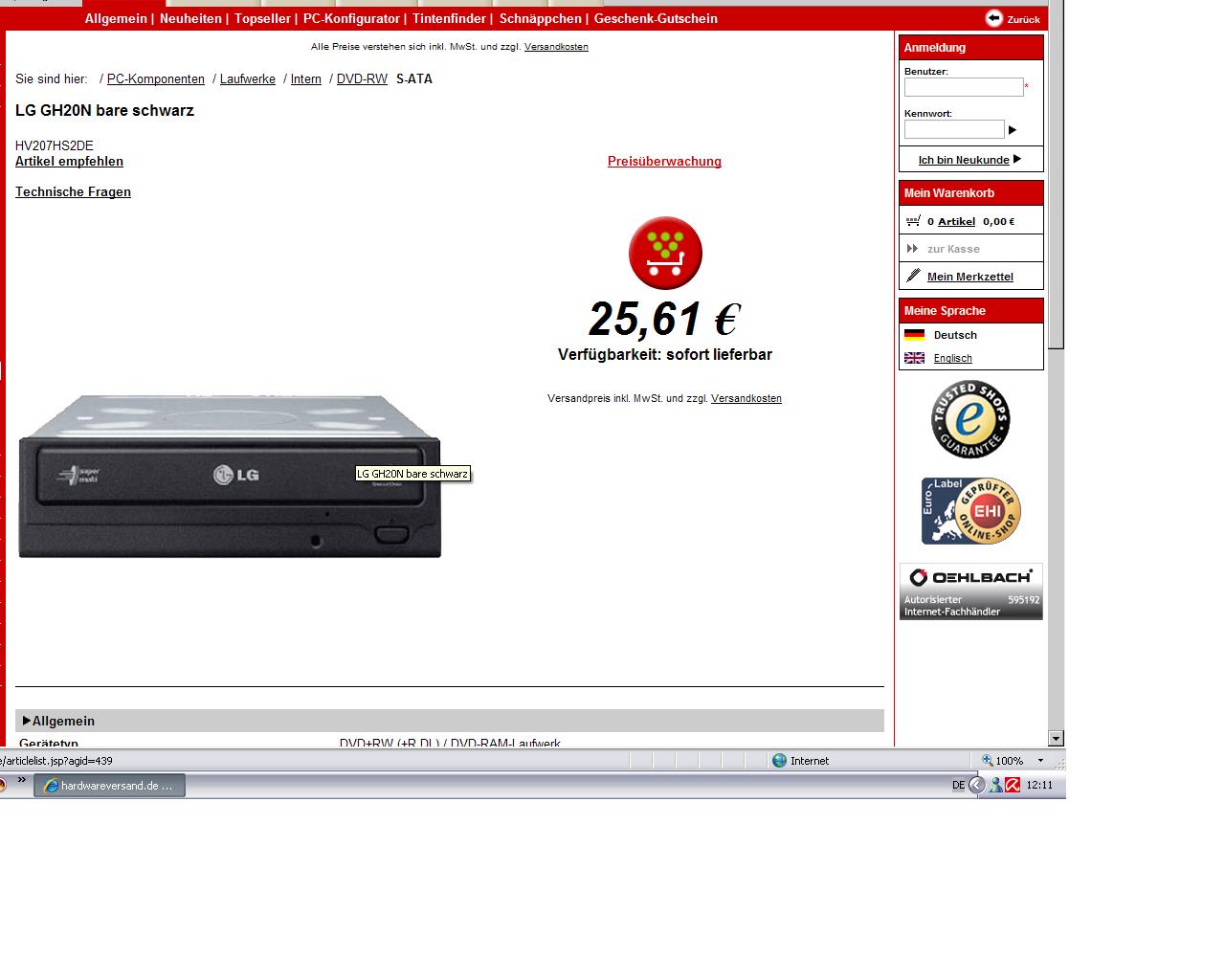

danke für die antwort.
die 512MB variante ist bei hardwareversand 10€ teurer, aber das sollte noch im rahmen sein.
die festplatte und das LW gibt's bei hardwareversand nicht.
