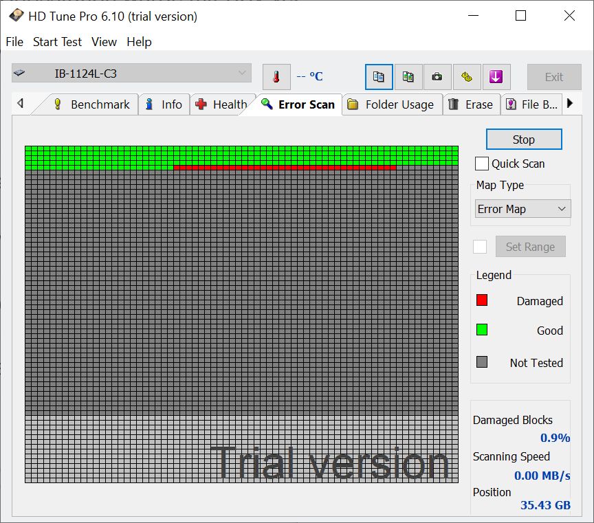

512GB SSD - CHKDSK läuft ewig
Die mittlere Anzahl an Löschvorgängen pro Block liegt bei hex 1c2, also dezimal 450.
MLC, so sagt man, verträgt etwa 10.000 Löschvorgänge. Der Flash sollte also noch eine Weile halten.
Okay, habe auch gerade gelesen dass HD Tune Freeware völlig veraltet ist - so wie ich selbst anscheinend haha! :-) Aber meldet auch ständig Errors beim Suchen...
Ja, ich denke ich werde sie entsorgen. Bringt nix, da wegen so lächerlichen 512GB rumzutun, da hat jede SD Karte heute mehr Speicher...
Nö, das bringt nix fürchte ich. Schreibt mir Errors hin, von so einem Datenträger habe ich nichts gewonnen.... War gut, dass ich schon alles kopiert hatte (die SSD war ja schon 2018 oder so einmal ausgefallen, weshalb ich dann auf die 1TB Samsung umgestiegen bin).
Trotzdem kann es Dinge, die mit CDI nicht gehen, wie z.B. Speedtest oder Lesetest. Gerade der Speedtest sagt oft mehr als die reinen Smart-Werte und der Lesetest hilft ebenfalls, um kritische SSDs nochmal genauer zu checken.
Alt muss nicht immer schlecht sein! Einzig bei den Smart-Werten von NVMe muss es passen. Daher nutze ich bei NVMe immer beide Tools, bei SATA reicht HDTune 2.55. ;)

Das Attribut BB mußt du im Zusammenhang mit 01 sehen, hier 0 Lesefehler, das bedeutet das die "unkorrigierbaren Fehler" in einem 2. oder weiteren Versuch doch noch korrekt gelesen werden konnten, zeigt aber auch das es ein Problem beim fehlerlosen Auslesen gibt.
ID05 Wiederzugewiesene erscheint mir als nicht relevant, was da gezählt wir ist fraglich, der Rohwert 5000 hex ist deutlich jenseits aller Wahrscheinlichkeit 5000 hex = 20.480 dez.
Soviele Reservesektoren hat keine SSD (oder HDD),
Du meinst also, dass es da einen Schwellenwert für das Vermerken von Lesefehlern gibt?
Also:
1. Sektor soll gelesen werden.
2 Prüfsumme des Sektors stimmt nicht mit der errechneten der Daten überein.
3. ECC korrigiert.
4. Prüfsumme des Sektors stimmt immer noch nicht mit der errechneten der Daten überein.
5. Unkorrigierbarer Fehler wird vermerkt.
6. Sprung zu 3.
Und jetzt gibt es einen Schwellenwert, also nach einer bestimmten Anzahl dieser Versuche gibt der Controller auf und vermerkt erst dann einen Lesefehler, nicht vorher?
Auch kann ein Lesefehler doch m.W. (analog zu einem Schreibfehler) durch plötzliche Unterbrechung der Stromversorgung entstehen. Die ganze Thematik ist schwierig, finde ich. Alleine schon, weil die Hersteller das ganz unterschiedlich handhaben.
