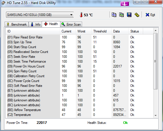

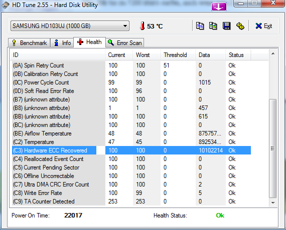

Hi,
meine (interne) Daten-HDD verhält sich seit etwa 2 Std. merkwürdig: Hatte eine Virtual Machine (VirtualBox), deren Daten auf der Platte gespeichert sind, und einige Downloads mit etwa 7-8MBit am Laufen, als ich plötzlich diverse Fehlermeldungen von der VM erhalten habe und alle Downloads gefreezt waren. Ein Fehler-Fenster enthielt die Warnung:
Die Anforderung konnte wegen eines E/A-Gerätefehlers nicht ausgeführt werden
Das alles aus heiterem Himmel, also keine Klack-oder andere Geräusche wie mans sonst als Vorwarnung kennt. SMART Werte inkl. Health Scan vor wenigen Wo. und eben noch mal waren und sind alle in Ordnung (siehe Screens)
Ich konnte die ganzen Programme beenden und den Rechner neustarten (Runter+Hochfahren hat nun jeweils etwa 5 Min. gedauert): Danach war die Platte nicht mehr unter Windows registriert. Rechner für 10 Min. aus, wieder an und nun war sie wieder da. Hab dann schnell alles Wichtige gesynct, zum Ende hin aber wieder ein Freeze. Wieder für 10 Min. aus und zu Ende gebackuped. Nun läuft die Platte seit 30 Min. ohne Murren.
Was ist davon zu halten?
- War/Ist die Platte mit 53°C (HD Tune) überhitzt?
- Sind das eindeutige Zeichen des Abschieds der Platte? Sollte ich sie solange Ersatz da ist ausschalten? Würdet Ihr an meiner Stelle auf jeden Fall sofort Ersatz ordern?
- Die E/A Fehlermeldung trat bei Google-Resultaten immer im Zsh. mit externen Platten auf. Vermute aber, dass es einfach nur heißt: "Auf Platte nicht mehr zugreifbar"...
Danke für Eure Hilfe!!

Du solltest Dir mal ein besseres Tool zum Auslesen der Smart-Werte installieren
z.B. HD Sentinel
Das SMART-Attribut B8 (bei Samsung end-to-end Error) besagt: irgend ein Problem in der Elektronik, zB Cache. Das hat mit der Temperatur (53° liegt noch im erlaubten Betriebbereich) ursächlich nichts zu tun, falls die hier überhaupt richtig angezeigt wird (Samsung sind bekannt dafür)
UDMA CRC Error Count hat zwar "nur" 2 Einträge, aber das könnte ein Hinweis auf einen Fehler im Übertragungsweg (Stecker, Kabel) sein. Kontrollier den Sitz der Kabel noch mal und schau ob was verstaubt ist.
53° ist auch schon bissl hoch. Mehr als 45~50 sollten es nicht sein (aber auch nicht unbedingt weit darunter).
Eventuell ist hier auch Komorbidität am Werk: Weil die Platte bzw. Umgebung zu warm wird, sitzen die Stecker nicht mehr richtig oder so...

Die Temp ist zwar hoch- wenn korrekt, aber nicht das Problem.
Die Bewertung der end-to-end errors liegt schon statt 100 bei 1, was am Rande des Ausfalls liegt.
Die kämpft damit, die Daten von den Leseköpfen bis zur SATA-Bridge zu kriegen - vielleicht auch daher die freezes
Verstehe. Everest zeigt (bei B8) dieselben Werte an. Ist dann HDSentinel noch notwendig?
Ich steck die Platten sonst noch mal ab und an...
HD Sentinel ist in 30 Sekunden runtergeladen, entzippt und aufgerufen.
Dann wirst Du sehen, was die einzelnen Werte bedeuten(uralte Tools kennen nichtmal die Bedeutung mancher Werte) und wie sie sich im einstellbaren Abfrageintervall verändern.
